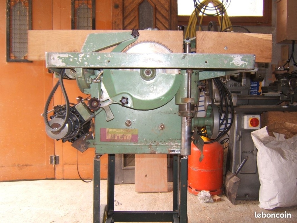

Bonjour à vous chère communauté,
voilà, j' ai fini par acquérir il y a quelques mois un combiné lurem C200 alimenté en mono.
Jusque là je me suis seulement servi du rabot et il fonctionne bien.
Mon problême est de 2 ordres :
1) Pour son transport j' ai été obligé de démonté la table de mortaiseuse et d'autres éléments plus petits. Malheureusement je n' ai plus accès aux photos que j' avais fait avant le démontage 😭...
je n' arrive plus à remonter les pièces !
2) je suis novice dans l'utilisation d'un combiné et j'aurai besoin d'aide pour me servir de ce jouet très dangereux ( on ne le dira pas assez ).
j'ai téléchargé la notice 👍 du lurem C200 ( merci la commu. ) mais j' avoue que un peu d' aide orale serait la bienvenue 🌈 à moins que quelqu'un soit sur la charente limousine 🤗
Dernière petite chose, je suis en déplacement en ce moment et donc pas de photo à vous présenter autre qu' une trouvé sur le bon coin lol. Si besoin je pourrai vous envoyer ca la semaine pro à partir de lundi 26 juin.
Merci de m' avoir lu, passez un belle été
et bonne continuation sur vos projets ;)
