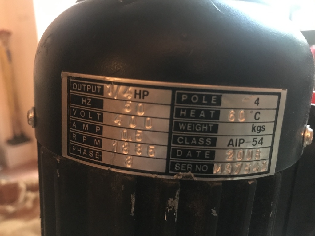

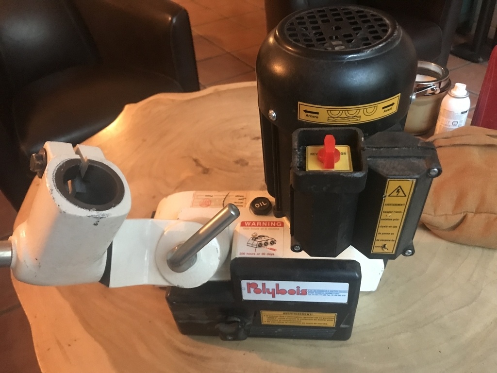

J ai un petit entraineur que je compte utiliser sur un combiné.
Cet entraineur est un AF32 Polybois, on retrouve le même dans pas mal de marques (Holzprofi, Kity,...).
La plaque moteur dit 400v et je souhaite l'utiliser en 220v

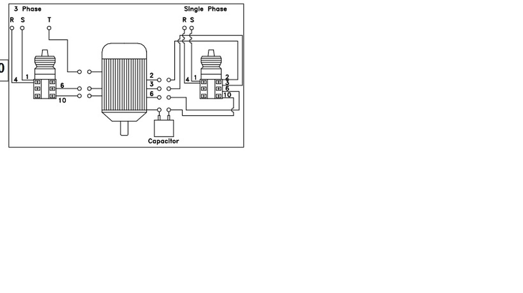

Je l'ai récupéré sans câblage et je me demande si il n'y avait pas un condensateur à l'origine, car j ai pu voir sur internet 2 câblages possible, (sur plusieurs phases ou sur une avec un condensateur
que pensez vous des solution condensateur, variateur de phase chinois, moteur pas cher, rebobinage...

trois options : mettre un condensateur pour remplacer la troisième phase, on a une grosse perte de puissance, mais ça peut suffire avec la démultiplication, mais c'est un risque. (mais un condo c'est pas très cher) ; les formules pour calculer le condensateur se trouvent assez facilement sur le net, ainsi que le cablage.

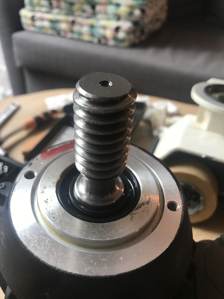

Enfin remplacer par un moteur mono, surement le plus simple/fiable et possiblement le moins cher. 350w, 1500 rpm environ, juste vérifier si la vis sans fin est transférable, et en fouillant un peu le bon coin ça devrait pouvoir se trouver d'occase. j'en vois a 80-150 € neufs, mais à voir plus en détail pour l'arbre...

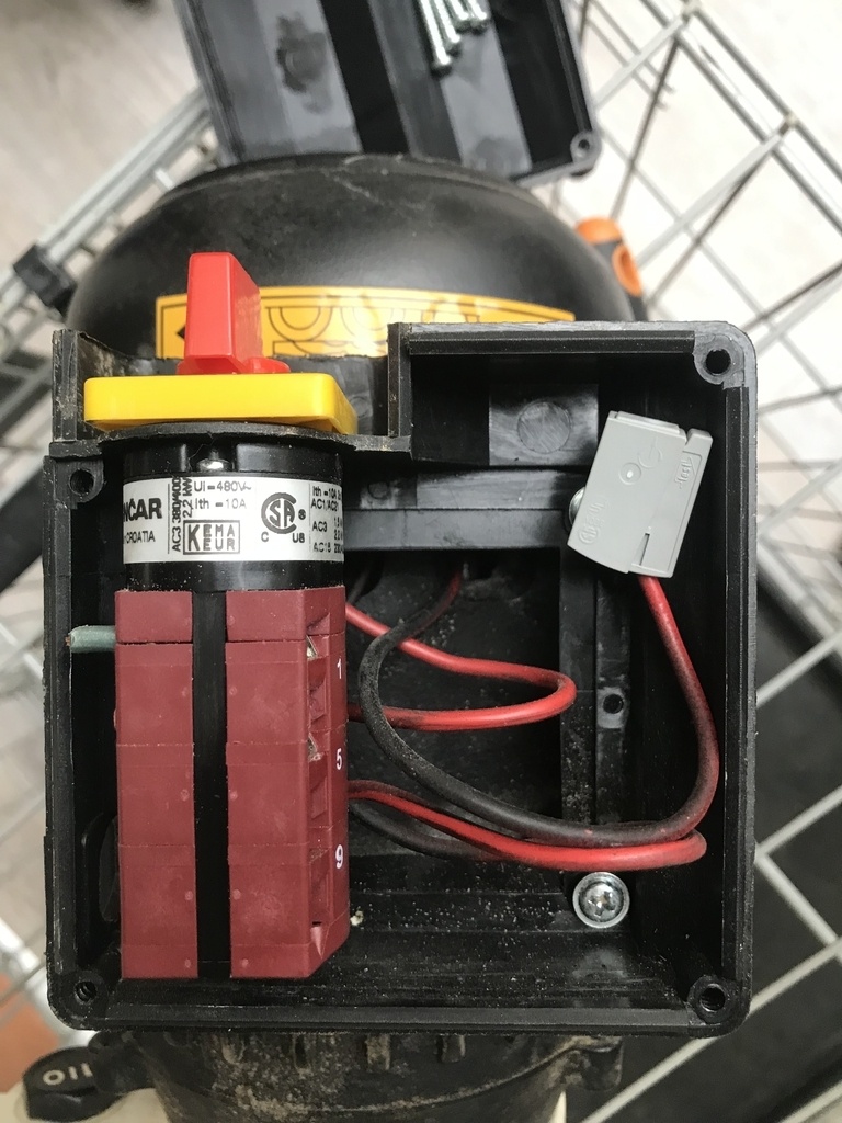

j'ai câblé le mien sur le variteur du combiné par contre il faut modifié le cablage de l'entraineur et comme il n'y a pas le jeu de barette, il faut allé chercher le point ou les 3 enroulements sont reliés ensemble dans le bobinage pour le passer de etoile a triangle.
Ou alors acheter un un variateur avec sortie 380V, ca vaut a peine plus cher maintenant
