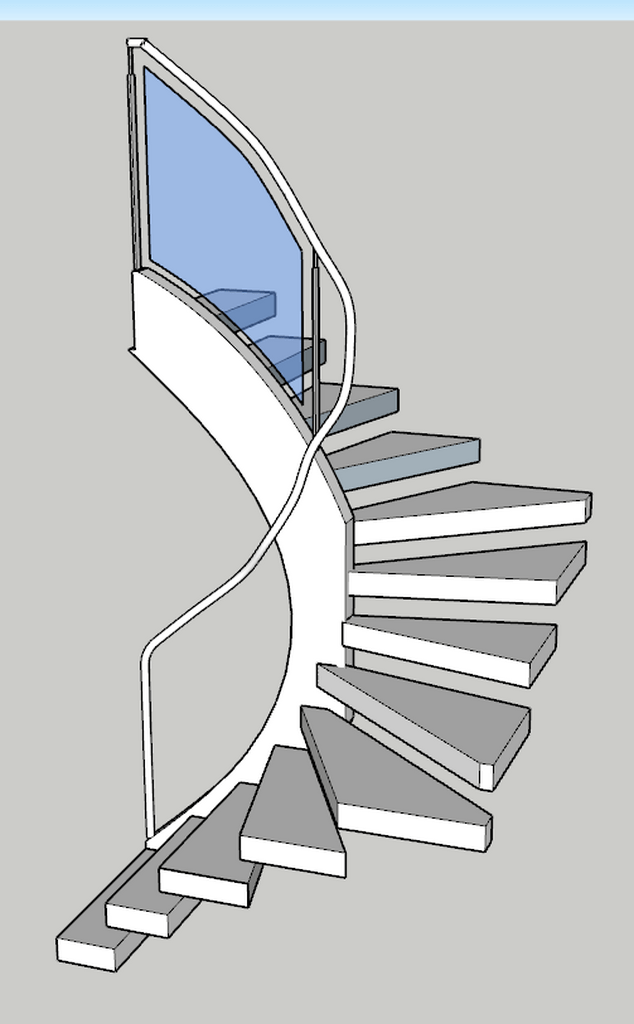

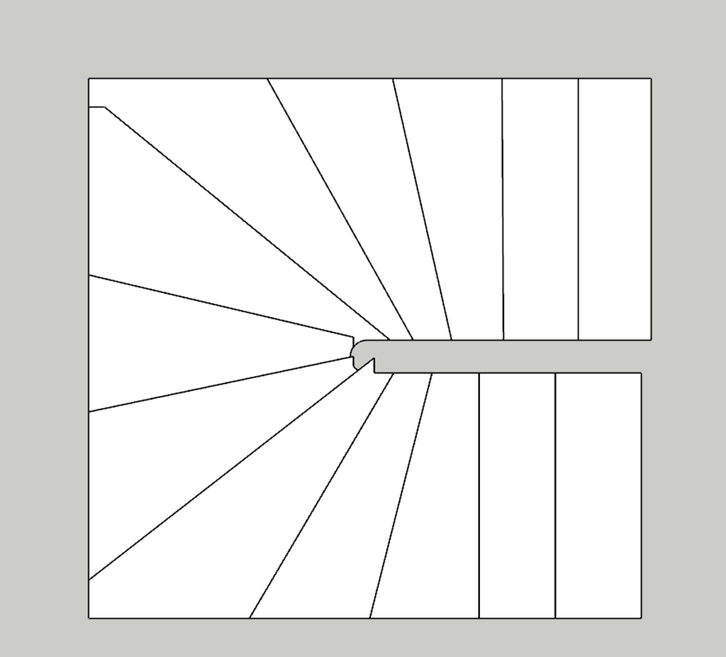

Je souhaiterais, avoir votre avis sur le temps pour la fabrication de 13 marches sur un escalier double quart tournant.
Largeur des marches 800 mm
9 marches balancées
finition avec 1 couche de fond dur et 2 couches de vitrification
A partir de plot de chêne
Uniquement les marches.
Le limon et la main courante sont en acier.
en vous remerciant pour vos retours
avec un outillage traditionnel et sans pater en chemin ,sans s' endormir sur le travail ,
28 a 30heures sans la pose gabarit fourni par le serrurier ou le client et sans la pose ,vernis compris détail 22 heures pour la fabrication 6 heures pour le vernis bon travail
etienne desthuilliers maitre menuisier le roi de l 'escalier qui descend

Merci pour votre reponse rapide et concise. Je tombais sur le meme volume d'heure mais j'avais un doute.
Maintenant, il me reste à chiffrer des marches en version caissonné (il y aurait un support métalique "noyé" dans la marche, donc fixation invisible en dessous).
Cela supposerait d'avoir une face inférieur et supérieur et des cotés assemblés à 45°. Ce n'est plus la même quantité de travail...

Sans rélevé et sans temps de séchage. Uniquement le travail à facturer au client.
28 à 32 heures me semble correct comme le propose etiennedesthuilliers .
