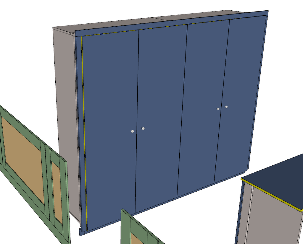

J'ai un dressing à réaliser avec des miroirs 2000x600 sur chaque porte (toute hauteur, toute largeur)
Auriez vous des idées pour les fixer, l'idéal étant la solution invisble!
Le verre fait 4mm d'épaisseur.
Une cornière en partie basse et haute?
Autre point: la porte dans son ensemble ferait entre 27 et 30kg, avez vous une idée des charnières à utiliser, le configurateur BLUM se refuse à me proposer de mettre des charnières.
Merci pour les futurs propositions 🙏

Entre temps, je me suis rapprocher de Raphaël qui m'a apporté les solutions.
Pour ceux que ça intéresse:
On est parti sur de la charnière de 155° au nombre de 7. Pour faciliter la mise en place de la porte, il m'a proposé d'utilisé de l'embase en croix.
J'ai donc mis 2 embases en croix et une bas. Le reste était en embase droite.
Pour la mise en place, on était deux. En premier, on a fixé les 4 charnieres sur leurs embases droites puis on terminait par les 3 charnières restantes sur lesquels l'embase en croix etait déja clipé, il ne restait plus qu'a positionner l'embase en expando dans les trous puis à visser.
J'ai fait mes réglages de charnieres en atelier avant de venir y coller les miroirs histoire d'avoir mon poids et de mieux ressentir les "points dur" dans les réglages.
