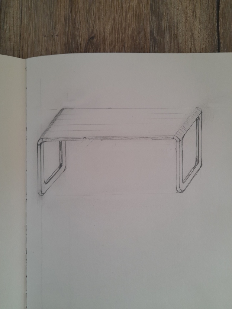

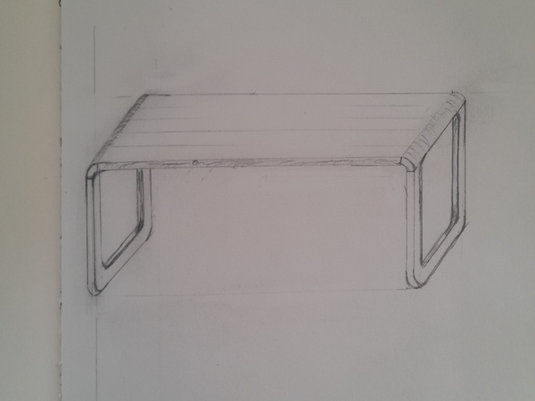

Bonjour à tous. Je projette de réaliser une table basse de 100×60×45 en chêne massif avec des pieds de section 22×45 et plateauen 22. Les assemblages se feront aux dominos et rainures-queues d arrondes. N'ayant pas prévu de cadre et/ou de traverses, je m'interroge sur la stabilité latérale de la table. Qu'en pensez-vous ?

J'en ai fait 2 de ce type en merisier. Ce ne bouge pas. Mais ma maison bois est plutot stable en humidité 45 et 60 maximum.
Comme dit Nairod donner un petit angle au pieds ou bien un léger concave pour stabilité.
il y auras de la souplesse ! il vaudrais mieux que tout soit monobloc lamellé collé !
ex ici miliashop.com/...able-basse.html
amazon.ae/Livi...w/dp/B08865B4X7
De la souplesse voir de la fragilité

Merci sylvainlefrancomtois ! Je vais voir cela de plus près

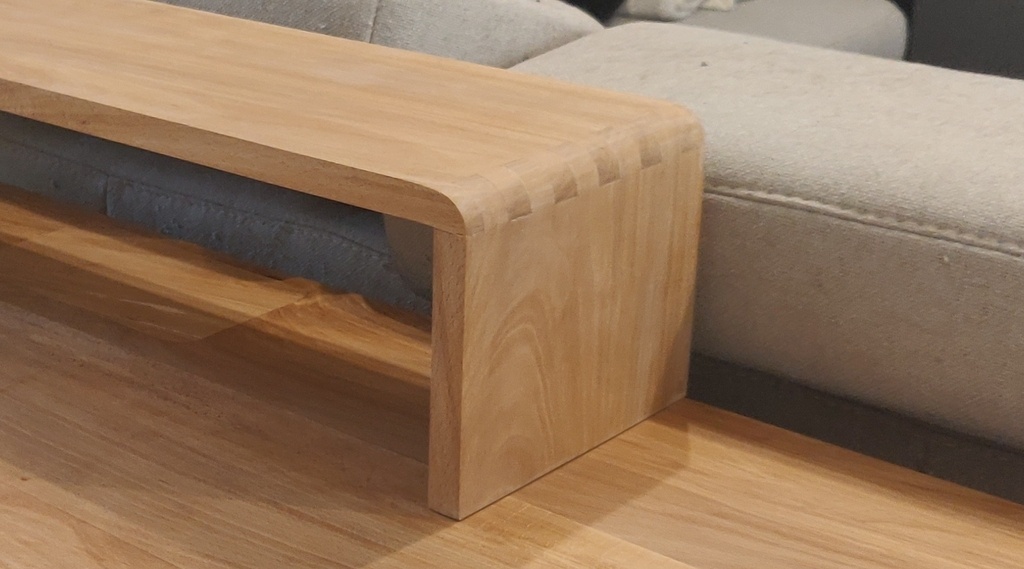

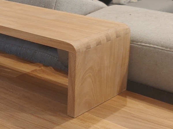

J'apporte ma pierre à l'édifice. Cela me fait penser à un support d'écran que j'ai réalisé.
Du coup j'aurais prévu un peu plus de matière pour les pieds au niveau du plateau. Assemblage queue droite (ou queue d'aronde si tu te sens à l'aise). Et enfin passage d'une fraise quart de rond pour finir.
C'est effectivement beaucoup plus viable comme ça mais dans la conception originale il y a un rayon intérieur aussi du coup l'angle est assuré par une autre pièce... mais encore une fois cette configuration est bien meilleure (l'épaisseur plus important joue aussi)

Effectivement je suis complètement passé à coté du rayon intérieur
