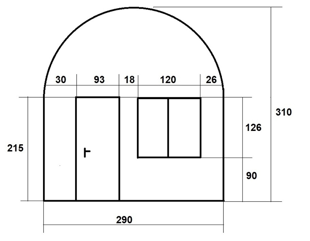

Le chantier, ancienne entrée de grange en cintre, d'environ 9 mètres carrés est très (trop ?) petit je suppose ou alors les artisans sont surbookés.

Par ailleurs, qui peut le plus pouvant le moins ; j'ajoute un schéma du chantier... au cas où...

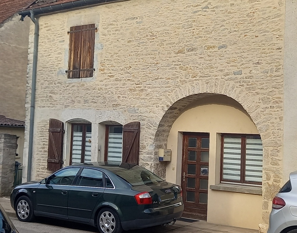

Ajouterais tu une photo du support que l’on considère ce sur quoi il va falloir travailler.

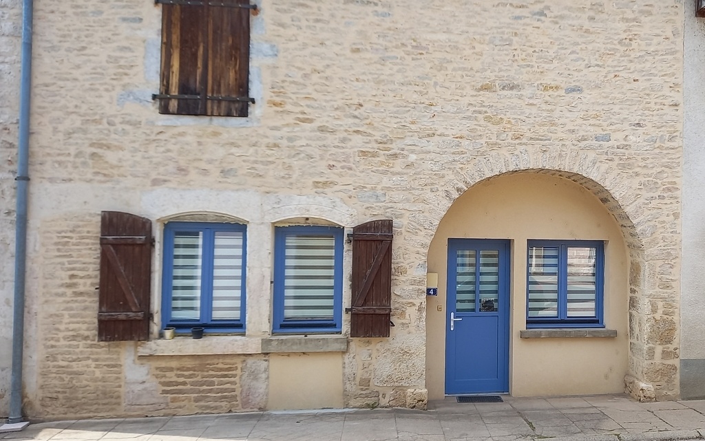

  • J'ajoute une photo "avant" et une "après" qui sera peut-être plus explicite que ma prose.
    Les menuiseries ont été changées en mai 2022 et sont maintenant "Bleu pigeon" (RAL 5014).

hello je suis de velet a l'origine, puis battrans , et maintenant montbeliard .
envoie nous une photo de la baie , et je pourrais te conseiller !

sylvainlefrancomtois salut pays 😊 photos ajoutées comme demandé.
hello je ne vois pas ou est la difficulté de le faire toi meme ?
