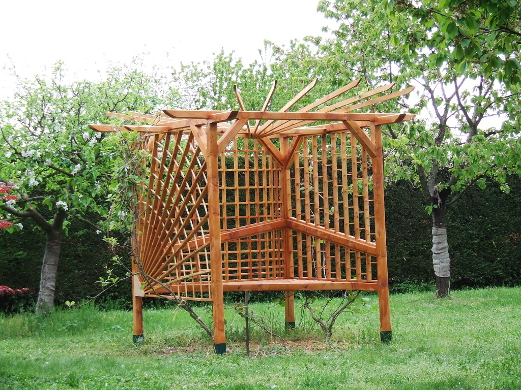

JPLegno
En 2009, j'avais construit une petite gloriette en mélèze dans le jardin.
J'avais utilisé des supports à planter dans le sol en acier zingué (ta 3e solution), ça n'a pas bougé depuis.
Le supports sont plantés directement dans le sol. Il faut prévoir que le bois et la partie du support qui accueille le bois soient surélevés par rapport au sol et que l'eau ne stagne pas dans le support.
Pour une petite structure, cela suffit, mais cela dépend sans doute de la nature du sol, chez moi, c'est caillouteux et très drainé.
Une petite photo pour te montrer :

JPLegno
Il me semble que le fond du logement pour le poteau n'est pas fermé, donc l'eau n'y reste pas. A défaut, tu peux le percer , ce qui n’empêche pas de rehausser avec un galet en effet.

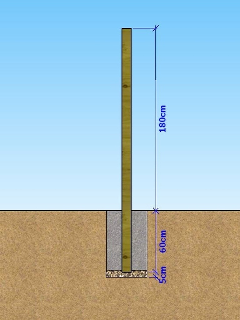

stefchrys
Je fais comme cela pour les clotures, les treilles etc...
Poteau classe 4 , badigonner la partie imergée avec du vernis bitumeux, et un petit drain dans le fond de la fouille 30x30 pour laisser evacuer l'eau.
Ci joint l'image, si c'est bien fait tu est tranquille 20ans et c'est solide
Lsda26
Merci pour le schéma. Mais ma question portait justement sur des solution sans béton. Est-ce que l'on peux s'en passer?
stefchrys
Si tu veux quelquechose qui dure longtemps et qui ne s'ecroule pas au premier coup de vent c'est du beton.
Les support Leroymerlin ca va tenir 2 ans puis ensuite ca va commencer à bouger, pencher etc etc...
