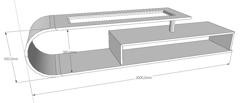

Je vais réaliser ce meuble, si je pouvais avoir 2-3 avis sur ma façon de faire...
Épaisseur finie 20 mm.
CP-9 mm cintrable contrecollé puis assemblé par lamello à 2 plaques MDF-18 mm (1 plaque pour le plateau et 1 plaque pour le socle), et finition stratifié sur chant-dessous-dessus.
Ma question: est ce que cela sera assez solide ? 🙂

Assez solide pour quoi ?
Quelles sont les portées ? Y a t-il un fond ?
Assez solide pour tenir quelqu'un debout dessus non, des livres peut-être, pour être autoportant oui...

Un verre 6mm sera dans ma plaque mdf, le client souhaite une faible épaisseur, il n'y aura qu'un vase ou 2-3 objets décoratif, la TV est au mur.
Je me demande juste si cette jonction avec lamello suffira et ne procurera pas un flechisssement

J'ai fait ça recemment:
Pour les arrondis, j'ai utilisé du CP cintrable de 7mm en triple épaisseur, ce qui m'a amené à 21mmm.
Il faut faire attention à ton rayon minimum de cintrage, qui est de 18cm pour du 7mm. Ce n'est pas indiqué sur ton plan, donc regarde bien cela. Sinon, il faut faire un bon gabarit de la forme (intérieur + extérieur) un bon paquet de colle et plein de serres-joint et tout sera bon.
Pour ce qui est de la solidité, le CP cintrable collé ca tient pas mal, le MDF un peu moins, mais tout dépend de ce que tu veux mettre dessus...
Au pire tu mets un fond ca renforcera.

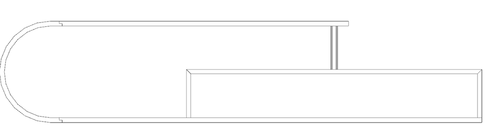

Voici pour la dimension du cintrage
bmoulin639
Vérifie qu'avec du cp cintrable de 9mm c'est possible. En 7mm ca passera tranquille.
Pour info, j'ai utilisé de la colle PU pour mon collage, le résultat est très rigide, mais je ne sais pas si ca change qchose d'utiliser de la colle blanche
