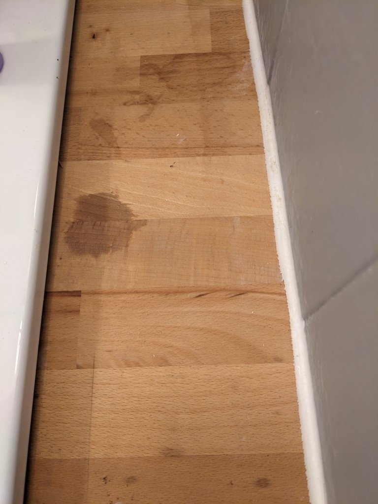

Un verre d'eau a laissé une trace sur un plan de travail en hêtre lamellé brut, dans une salle de bain.

la trace fait penser plus à une tache d'un produit gras que de l'eau. Etes vous certain de l'origine de la tache ou alors la photo a été prise alors que c'était encore mouillé
yo06
En fait, le verre à dent devait aussi contenir des traces de dentifrice.
