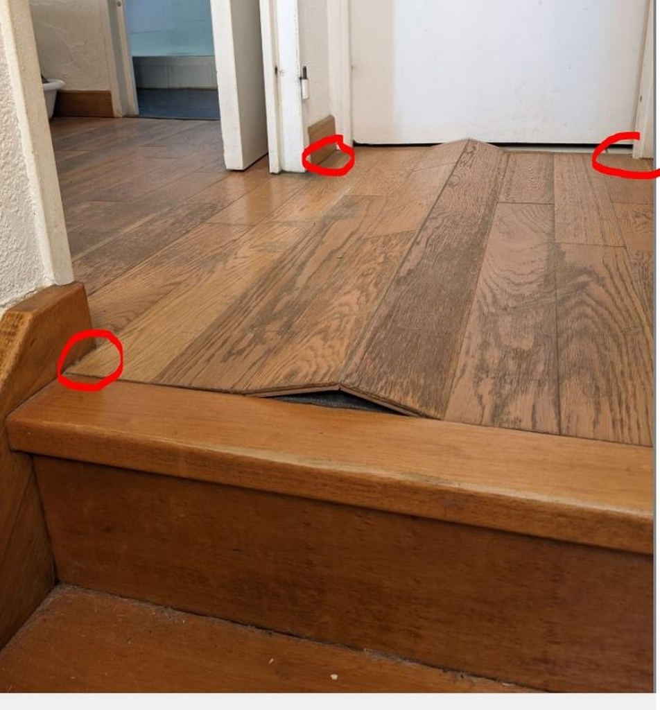

Mon parquet s'est toujours gondolé lors des changements de saison : je pense qu'il a été posé sans laisser de marge pour la dilatation :(
Mais cette année, avec la chaleur, c'est pire : j'ai dû démonter une porte pour sortir :(
Pensez-vous qu'en recréant une marge de 1 cm où j'ai entouré en rouge, cela permettrait de corriger le problème ?

Ça semble enorme comme ça mais je pense que ça soit si important. Avec un dormant il faut pas trop forcer pour avoir ce genre de fleche. Si ça se trouve le parquet n'est "que" 1 ou 2 mm trop large. Il a du être mal posé

Tu as quel longueur totale de parquet sans rupture?
En gros, tu doit avoir un jeu de dilatation de 5-10mm sur tout le tour de ton parquet pour éviter les déformation.
Et et aussi en avoir des jeux de dilatation intermédiaire si tu dépasse les 10-15m de parquet (la dimension dépend de ton type de parquet, je ne sais pas pour toi en particulier)
Je suis pas sur que ce soit suffisent dans ton cas je travailler les 3 points que tu donne. Du coté gauche sur la photo, il n'y a pas que la plainte et le limon d'escalier qui bloque, il y a aussi tout le parquet de la pièce adjacente.il faut regarder plutôt à droite en espèrent que tu n'ai pas une seconde pièce complète qui vient aussi bloquer.
La déformation apparait ici car c'est une zone étroite, donc c'est le point le plus "faible" de ton parquet, c'est facile pour lui de ce soulever.
En soit, oui, ajouter un espace de dilatation a ces 3 points (s'il n'y en a pas déjà) peut améliorer les choses.
Mais tu risque de devoir tailler au seuil de la porte pour laisser un jeu, et couvrir avec un barre de seuil ...

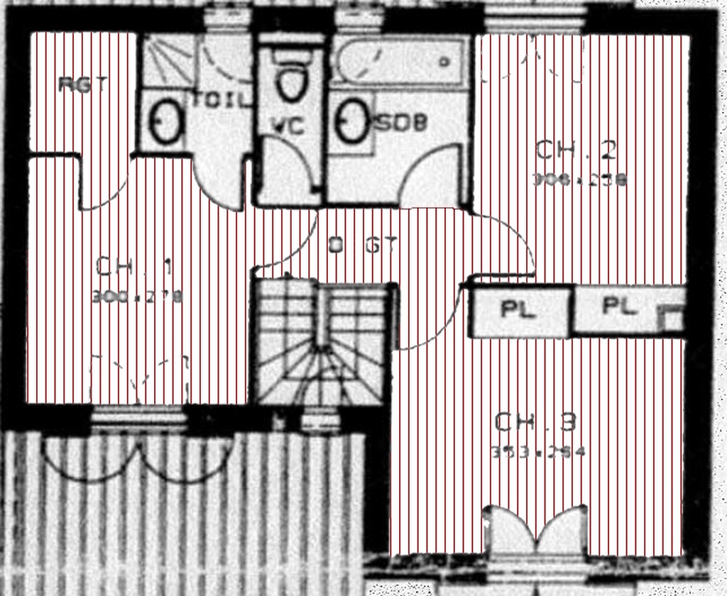

Merci Vincent P ! La longueur totale est de 8 m (voir plan)
Vincent P
Avec 8m ce n'est pas énorme, donc oui la pose a dû se faire au plus serré.
Alors, en bricoleur que je suis, à ta place je mettrais une barre de seuil (comme sur l'image que je joins).
D'un seul côté sous la porte, c'est le plus discret. Surtout que c'est le seul endroit où sa ce déforme.
Tu démonte le palier et tu reposes tout sauf la rangée sous la porte et celle qui viens en appui du Limon et de la plainte.
Tu t'assures que la plainte est bien posée au-dessus du parquet, et tu taille la lame de parquet pour qu'elle croise légèrement la plainte sans toucher le mur (faut pas faire trio cours sinon tu auras un jour ...)
Coté limon, si le limon repose sur le sol, tu peux lui faire une petite entaille de 1cm de profondeur pour que le parquet puisse légèrement bouger dessous
Et la rangée sous la porte, tu trouves une barre de seuil qui te plais, tu coupes les lames en deux dans le sens de la longueur en laissant un jeu de dilatation sous la barre de seuil des deux côtés.
Encore une fois, je suis bricoleur, je n’ai pas potassé les DTU, mais c'est ce qui me semble le plus propre.
