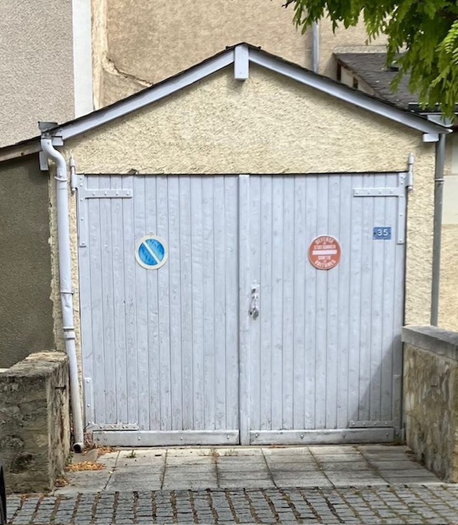

La feuillure est vers l'extérieur et le parement de la porte (en fait deux portes battantes) sera donc à fleur de facade de la dépendance.
J'ai beaucoup observé les portes de grange par chez moi en Touraine (voir exemple plus bas). J'ai rarement vu d'emboitures et elles sont quasiment toujours en ouverture vers l'extérieur. Une simple planche en bas faisant office de jet d'eau.
