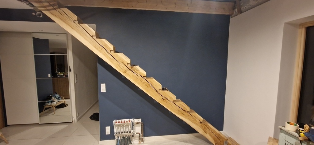

J'avance dans la réalisation de mon escalier.

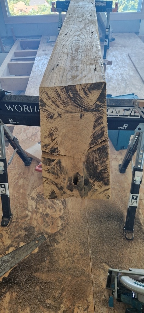

Pour rappel, il s'agit d'un limon central que j'ai fait avec une vieille poutre en chene récupérée.

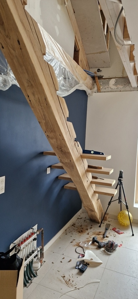

Les marches sonr en chene, 40mm, 280 de profondeur.

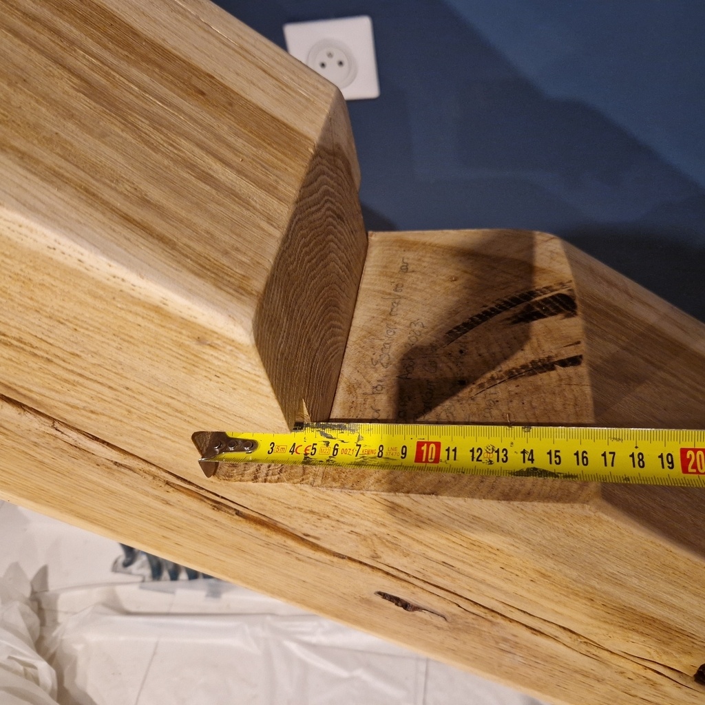

J'ai raynuré le limon sur 50mm pour les marches.
En plus de la raynure, je vais mettre des tirefonds de 10x160.
J'ai pris de longs tirefond car la poutre apparait un peu fendue. En 160 je suis sûr de fixer au delà des eclats. Les menuisiers qui l'ont vus ne sont pas inquiets, mais mieux vaut être prudent sur un escalier.
Initialement j'étais partis sur 4 tirefonds par marche.
Je me questionne sur plutot passer a 2 ou 3.
  • j'aurai placé les 2 tirefonds a 40mm des bords de la poutre.
  • je pensais les mettre a 8 cm et un autre 15cm en central (photo avec le metre). Qu'en pensez vous ?
Merci beaucoup
Salut perso j'en mettrai 3 non alignés pour créer une sorte de triangulation. 2 alignés au centre vont fixer la marche mais n'aideront pas à la stabilisation de la marche.
Anbert
Merci. Je vais partir sur 3 fixations :-)
