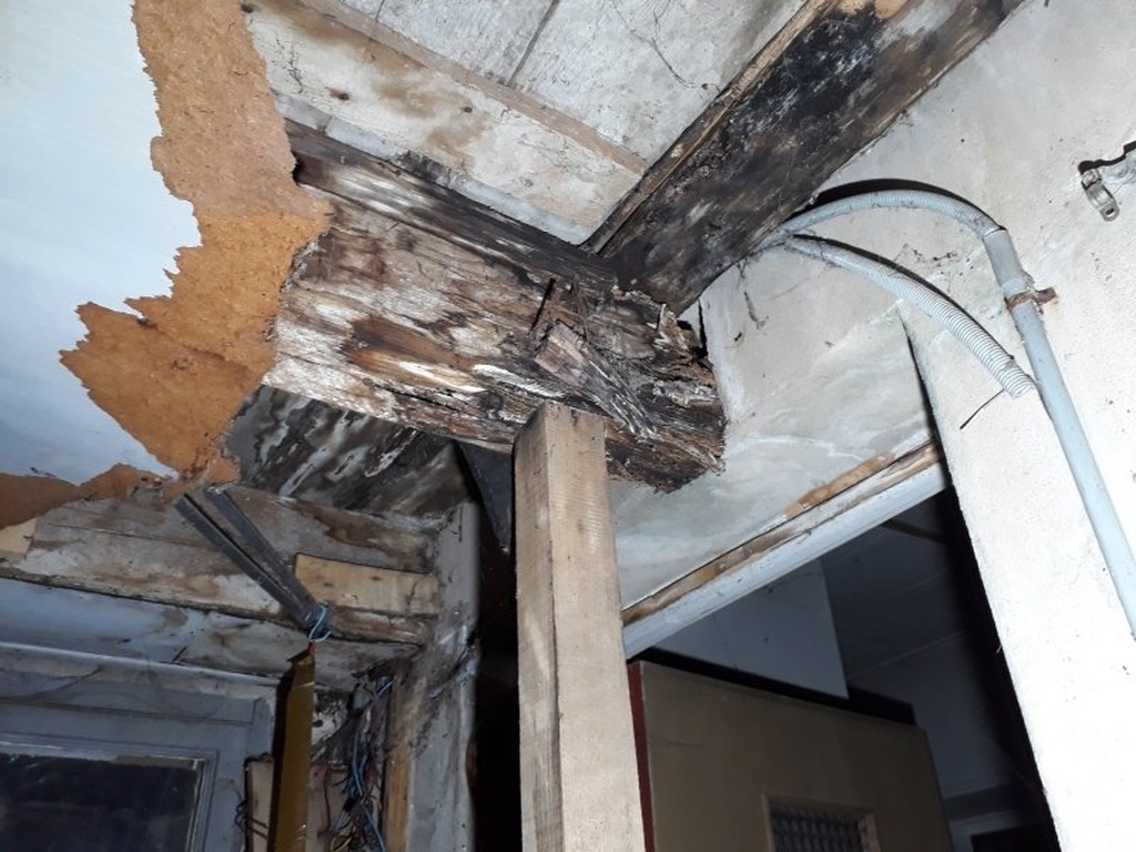

Comment "réparer" cette structure ?
Cela part d'un défaut d'étanchéité dans la toiture, un goutte-à-goutte récurrent en cas de pluie, qui dure des années voire des décennies, et à la fin cela donne ceci :
J'aimerais bien ne pas changer l'ensemble de la poutre !
NB : A priori ça ne sert qu'au plancher, pas à la toiture.
il va falloir s'y résoudre !😭

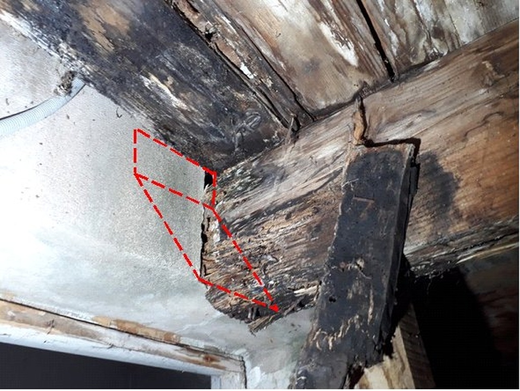

A la basse, la poutre été posée sur quoi?
Au vu de la photo on dirait qu'il n'y a pas de linteau a la tête de porte et que la poutre tenait suspendue par le plancher.
pich elle était enfoncée dans l'orifice du mur.
pich
si le trait rouge correspond a l'orifice, on est quand même a l'arrête de la tête de porte.
Si bien le cas la poutre été posée sur rien.
Je parle par expérience j'ai eu le cas chez moi 😒

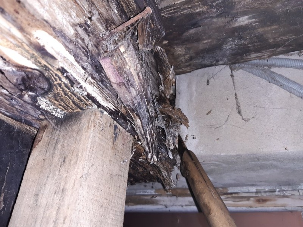

Bien vu petit lu ! J'ai pu passer un couteau en bas...
Mais ça part à 45° donc le linteau n'est pas complètement détruit et la poutre ne tient pas seulement sur le crépi.

alors peut être virer ce qui ne tient manifestement plus rien, en sécurisant suffisament évidement, bon c'est vrai qu'une restauration dans les règles de l'art ca aurait de la gueule et ca ne feraient grincer aucunes dents , mais si c'est ce que ca à l'air, un truc a règler mais dans un petit coin pas bien important, je nettoyerai ca bien, plus que du sain, puis refaires les jonctions au mieux. l'assemblage d'origine reste "original" pourquoi si complexe au dessus d'un chambranle de porte? perso, je déposerai tout ce qui est cache et misères et dévelloperai un peu plus la situation (avec le risque que si recours a un pro plus tard, celui ci serait moins motivé de débarquer sur un chantier á moitié entamé)
Merci à tous pour vos réponses. Au final je ne suis pas sûr que je m'occuperai moi-même de cette affaire. Ça m'a l'air d'être un sacré boulot (il y a au moins 4 poutres affectées), peut-être plus compliqué que je n'imagine, sachant que je n'ai aucune compétence particulière en charpente.
Sur le coup je me disais que ce n'était peut-être pas si compliqué, mais après tous les échanges je crois que je vais passer mon tour. Courageux mais pas téméraire, dit-on !

Plusieurs solutions possibles mais il manque des informations pour savoir quelle est la plus adaptée.
La première c'est remplacer la poutre si elle est trop attaquée. Cela oblige à démonter tout le plafond...
La deuxième est effectivement le moisage. Couper la partie pourrie avec une coupe en sifflet permettant de mettre en place un nouveau "bout de poutre" de section identique s'encastrant dans le mur. Ensuite moiser l'ensemble sur un longueur minimum de 2 à 3 fois celle de l'extrémité remplacée en prenant soin de bien boulonner, au moins en 4 points. Le démontage du plafond est donc partiel.
La troisième, si le reste du solivage est sain et suffisamment dimensionné et si l'extrémité à remplacer est courte, serai d'utiliser un chevêtre pour reprendre le poids sur les solives voisines et de mettre en place ensuite un bout de solive en remplacement de l'extrémité pourrie. Utilisation de sabots inesthétiques mais démontage minimum du plafond...
Voilà quelques possibilités...

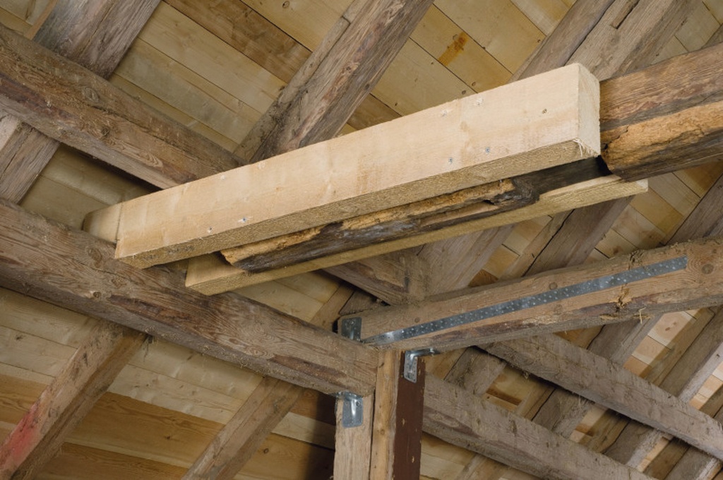

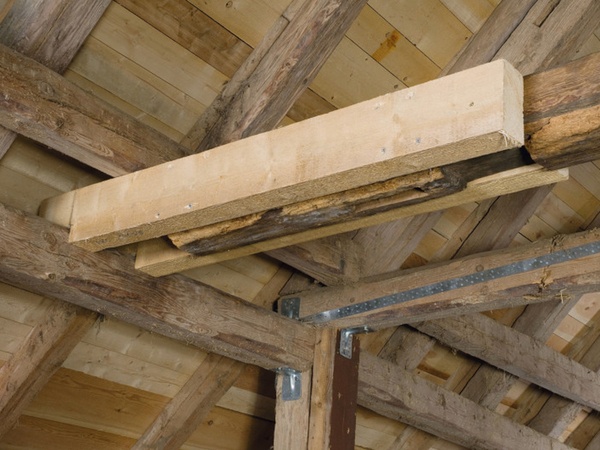

as tu étudié une solution de ce genre?
comme tu n'es pas charpentier, si c'est envisageable je partirai sur une "emplatre" de ce genre, histoire de ne pas te retrouver dans une galère insurmontable.
mais ca a l'air moins simple dans ta configuration
Yep, pas bête !
Racontet
Oui c'est ce que j'ai fait et çà marche très bien. en place depuis plusieurs dizaine d'années. Dans ton cas, on a l'impression que l'encastrement de cette poutre est au dessus d'une ouverture.Surprenant comme conception.Il faut faire plus de photos car c'est un point très critique. Autrement tu peux aussi remplacer les 2 morceaux de bois par 2 plaques d'acier ep: 10-15 mm, çà prend moins de place en largeur. solution moins économique.
la photo est remplie d'erreurs a ne pas reproduire désolé !
moises non boulonnées, ni cramponnées !
repos sur sur structure assemblée cul nu avec connecteurs !
la charpente, cela ne s'improvise pas !
