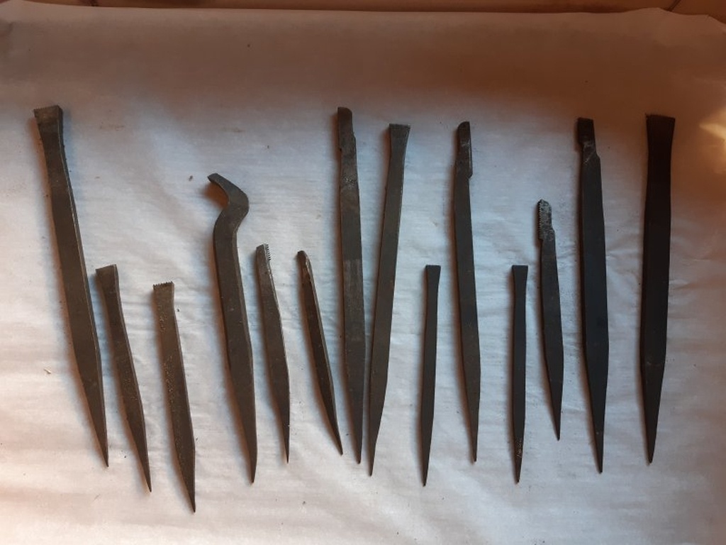

Lot 1, jamais vu ça !
Lot 2, on dirait des fraises à mortaiser mais ça n'a pas l'air très coupant, et certaines sont asymétriques...

lot 1 des outils de tourneur principalement des outils de tourneur sur métaux pour fileter
lot 2 des outils de tourneur sur métaux outil a dresser avec coupe en dessous et a fileter

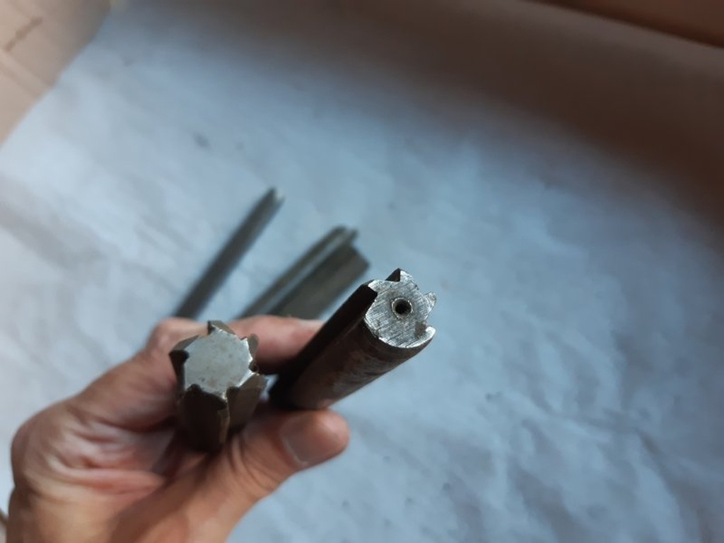

lot 3 et 4 outil dit alésoir sert a rectifier des perçages

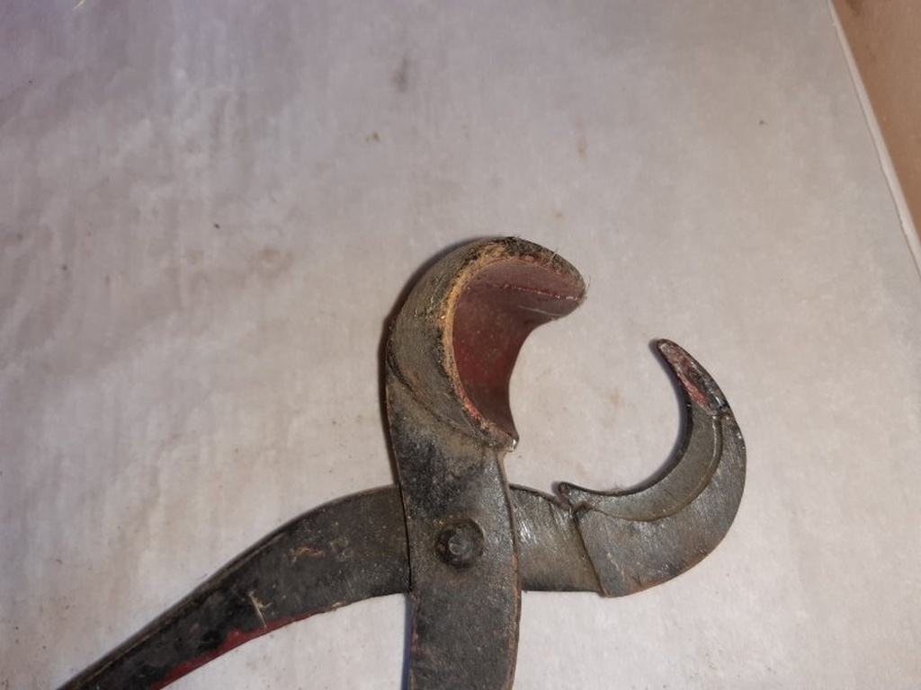

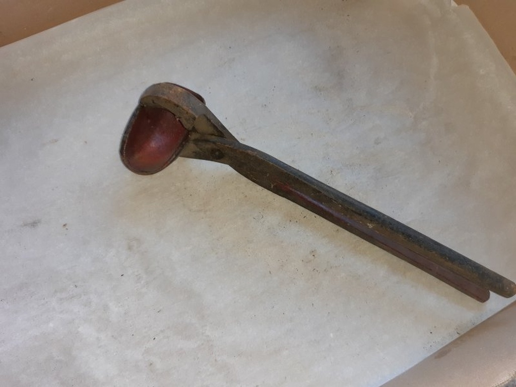

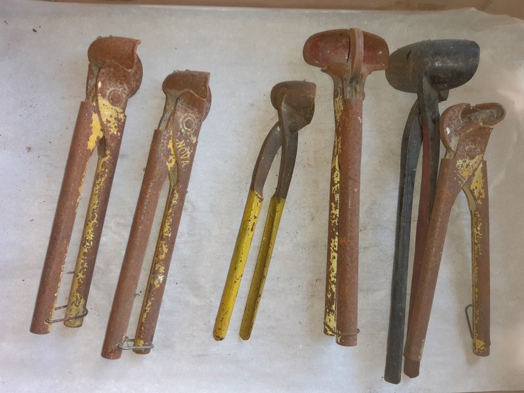

outil pour le façonnage de tube le plus souvent électrique du type Berkman sert a cintrer les tubes
lot6 et 7
pince pour cintrer des tubes électrique composés de tôles extérieure et d 'un papier ou carton goudronné intérieur

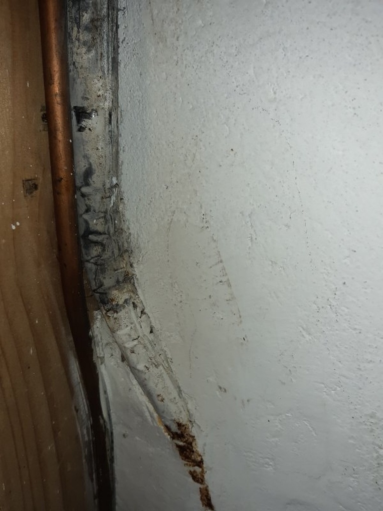

Les tubes electriques etaient en multicouches lisse carton, brai, fer blanc, avant d'etre remplaces par des fourreaux plastiques noyes dans le beton ou le platre. Les courbures etaient realisees en pincant pour creer des anneaux du cote interieur de la courbure.

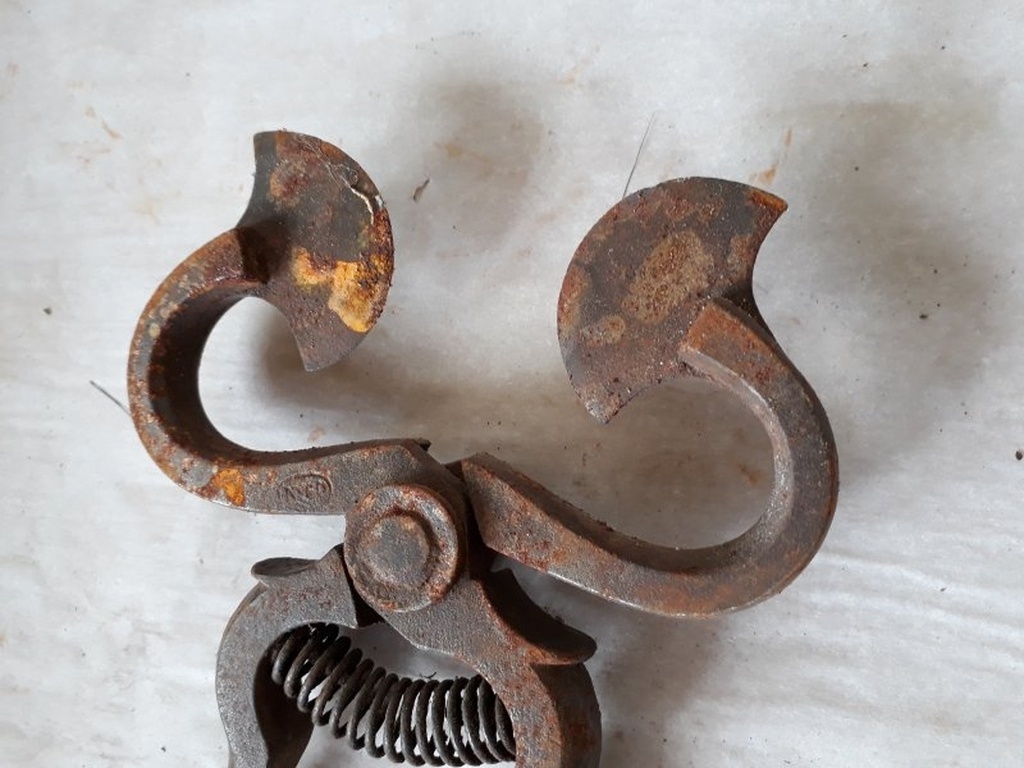

etiennedesthuilliers quelques photos supplémentaires :
  • Pince à sucre de près

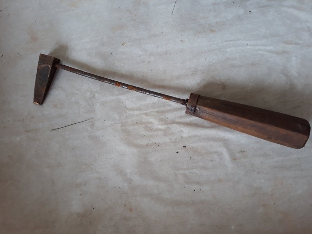

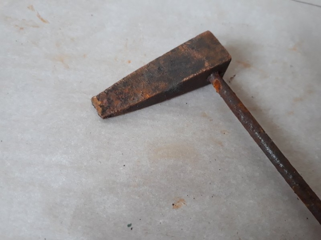

  • Espèce de marteau, qui a l'air "fait maison", la massette étant en cuivre ou laiton (la rouille vient probablement des autres outils en contact)
fer/panne a souder (zinc cuivre) ce qui donne les marques en vaguelettes sur les soudures de goutières
sauf qu'on le chauffait avec une lampe a souder
mofran avec un récipient dans lequel on avait mis du charbon de bois si vous voyager dans certains endroit du monde on souide encore au fer chauffé avec un combustible naturel

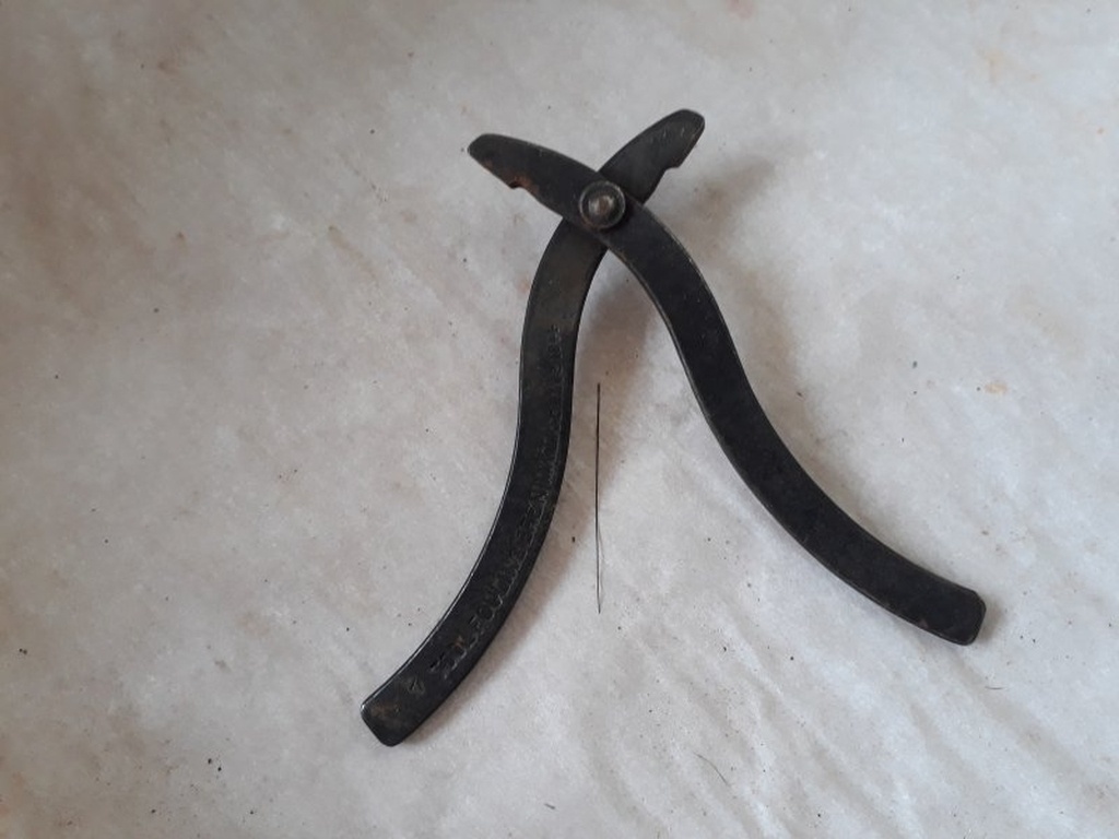

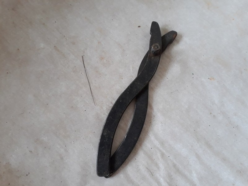

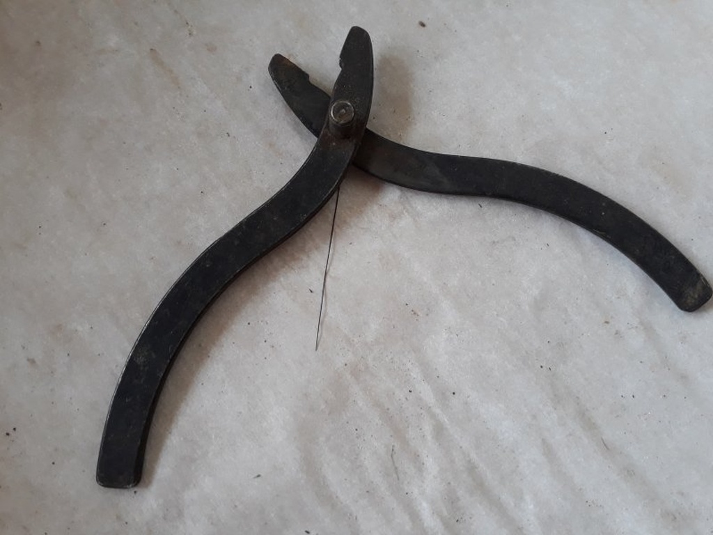

Et la petite "pince", sans butée...
on dirait plus une pince pour écarter vu la zone de travail confortable pour la main , écarter quoi? un outil/porte outil retenu par ressort? j'imagine un truc dans le genre un outil de maintenance fourni avec une machine précise, as tu ramené cela d'une brocante canadienne? 😃

il s'agit d'une pince a écarter cela existe pour le montage de certains éléments élastique comme ressort
Et en effet, la maison est encore bourrée de vieux tubes électriques, cintrés à la mano, mystère résolu !

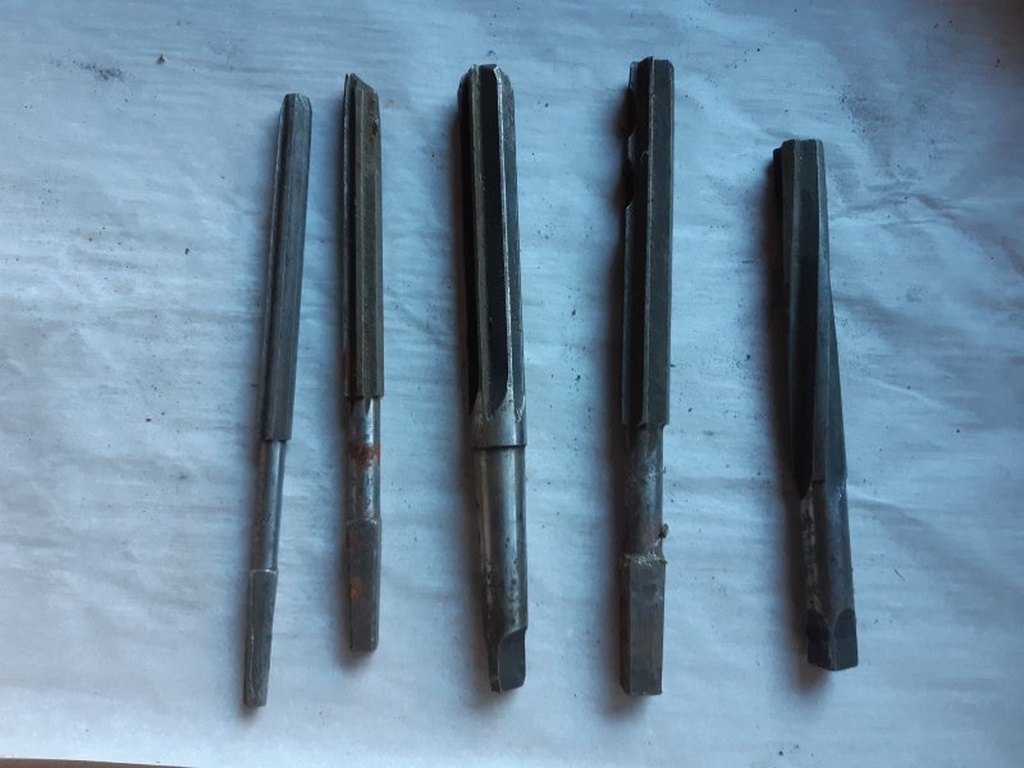

lot 2, outils de tournage à métaux ou pour une perceuse à colonne manuelle. (3ème outil de la 1ère image, tu as un cône morse)

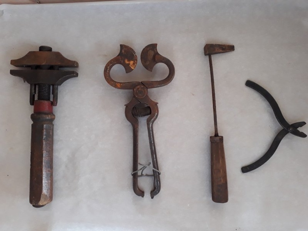

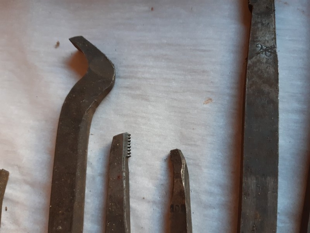

lot 4, 1er, clef parisienne
lot 4, 3ème fer à souder, utilisé en conjonction avec un chalumeau.

le mix des queues du lot 2 est en effet intéressant,
les queues 4 pans rétrécissants pour moi sont associées au vilbrequin, mais vu que c'est des alésoirs, outil de finition, pour que ca soit propre il faut tourner vite du coup les premières perceuses a colonnes devaient être équipées de machoires adéquates et ont évolués plus tardivement ?
la queue cone morse est clairement atelier mécanique: perceuse a colonne et poupée mobile de tour méca sont toujours équipés pour.
et la quatrième queue cylindrique 4 pans droits convient aux mortaiseuse a mêches horizontale
ou je confonds et j'en oublie (par ex etiennedesthuilliers plus de précisions sur les classifications et usages habituels des différentes familles de queues? )
andrefy
Non, il ne faut pas tourner particulièrement vite pour aléser à l'alésoir. Vc = 2 à 4 fois moins qu'en perçage. Par contre il faut une avance importante et fortement lubrifier.
Ceux de la photo 2 à queue pyramidale sont des alésoirs à main façon Paris. Ça s'utilise... à la main, avec un tourne à gauche.

~~bonjour,sur la photo n5 cela ressemble a des alesoirs pour le métal

Dans le lot numéro 4 il y a l’ancêtre de la clef à molette (le truc complètement à gauche). On en avait une comme ça chez nous quand j'étais petite.

pour la pince a sucre la question est souvent posée , ce n est pas une pince a castrer les animaux , une pince a couper les tubes, et autres mais l'outil indispensable pour couper le sucre en pain et il y a des collectionneurs pour ce genre d' outil qui apparaissait sur la table d'une certaine bourgeoisie et qui était de belle qualité
pour le thé cela fait bien de mettre une pince a sucre pour couper le sucre en morceaux en parties
etienne desthuilliers qui ne coupe pas les cheveux en quatre
