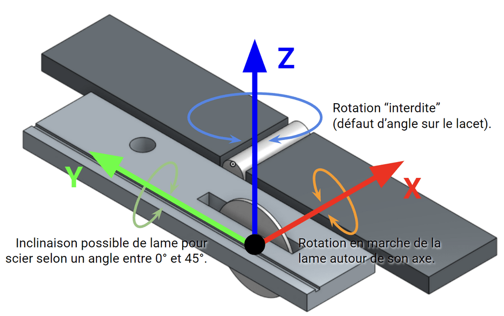

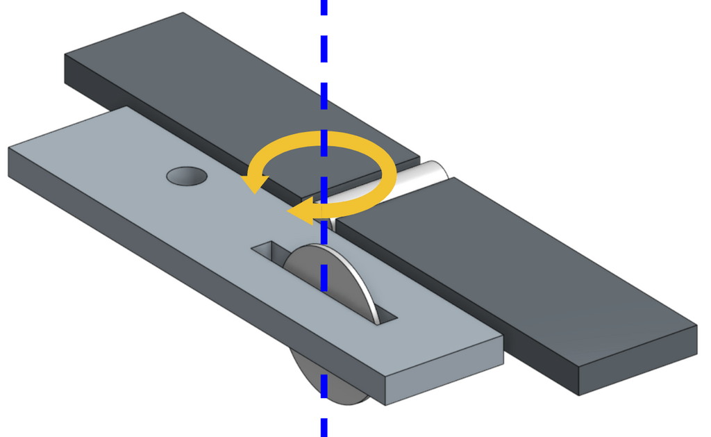

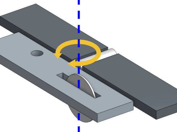

J'ai une Lurem C210b dont la lame de scie n'est pas coplanaire avec la rainure de guidage sur la table, il y a un angle léger sur le lacet (ou le long de l'axe vertical Z, comme sur le schéma simplifié).
Cela implique que je ne peux pas faire de délignage sur d'importantes longueurs, car la scie frotte sur le bois, le brûle, et la coupe présente même des petites "marches".
Après vérification, je pense qu'il s'agit bien d'un angle sur l'axe de la scie par rapport à la rainure et non sur la lame elle-même par rapport à l'axe, car pas d'effet de voilage quand elle tourne. Je n'ai pas détecté de jeu non plus sur l'axe.
J'ai construit un traineau qui est guidé par la rainure, mais la fente a subi le même sort : ses bords sont brûlés et présentent de petites marches.
Est-il possible de régler l'angle de la table sur le lacet (axe Z) pour corriger ce défaut de coplanarité ? Ou bien, ce qui me parait plus compliqué, modifier la position de l'axe lui-même ?

Hello StPhane, en effet sur ma machine le bloc moteur-scie peut s'orienter de 45° dans un sens sur l'axe Y. Peut-être que j'ai mal compris ta solution, mais c'est bien sur l'axe Z que je constate un petit angle (pour être sûr d'être clair je remets un schéma).
Je vais bien regarder ce que tu décris cela-dit, pour voir si ça s'applique à mon cas.
