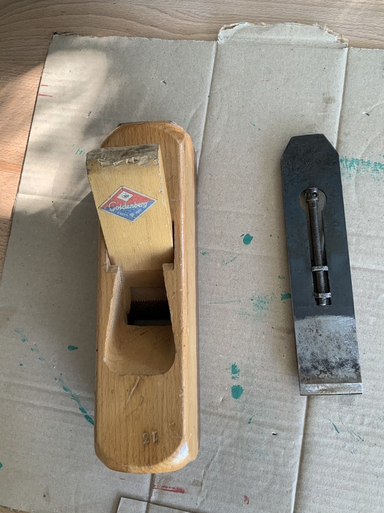

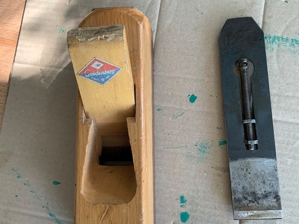

Je souhaite remettre en état ce beau rabot double Goldberg. Je n’arrive pas à désolidariser le fer du contre fer avec la longue vis.
J’ai regardé l’ensemble des Pas à Pas écrits sur les rabots en bois, dont les très enseignants de Dneis sans trouver l’astuce pour séparer les deux !
Avez-vous une solution ?
Merci beaucoup.

Tu dois basculer la longue vis du côté où on voit les écrous et dégager la tête de vis dans le téton en haut comme dit benjam.
Si ça ne vient pas essaie de chauffer
Anne-Marie
Merci beaucoup !
Je vais sûrement chauffer car c’est très rigide.
benjams
Il faut faire levier sur le coté entre contrefer et fer. Il y a un teton dans la partie haute du fer qui maintient la tête de la vis
