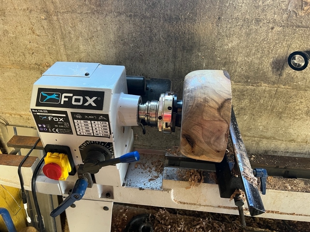

Bonjour la communauté.
Je me tourne vers vous car j’ai un souci de puissance avec mon tour à bois Fox F46-255.
Peu importe la grosseur du morceau que je travaille et malgré des outils très bien affûtés, j’arrive à freiner et stopper le bois quand je travaille et ce peu importe la vitesse de rotation.
J’ai tout démonté pour vérifier les ailettes et la courroie mais le souci ne vient pas de là.
Quelqu’un a t il déjà eu ce souci ou tout du moins c’est d’où ça peut provenir ?
Merci d’avance pour votre aide

Je tombe par hasard sur ton problème d'entraînement qui s'arrête, car j'ai le même souci pour mon tour Fox. Est-ce que tu as pu le solutionner? Car je ne vois pas d'où vient le problème. J'ai changé le condensateur, mais il n'y a pas eu de changement.
Amaury74
Oui le souci vient des galets d’entraînement de la courroie qui ne sont plus alignés.
Très simple à régler mais c’est un problème récurrent sur ce tour. Il faudra refaire cette opération régulièrement

Le moteur tourne tjs mais il n’a plus la force d’entraîner le bois. Ce n’est ni la courroie ni les demi poulies
c'est ptetre le condensateur du moteur qui est mort ?
Olivier80
Si le moteur tourne toujours lorsque tu bloques la pièce c’est qu’il y a qq chose qui s’est désolidarisé dans la chaîne d’entraînement.le plus probable c’est la courroie, mais cela peut être un roulement ou bien la poulie (vérifier qu’elle est bien solidaire de l’axe). Le moteur ne me semble pas en cause au vu de ces éléments.
