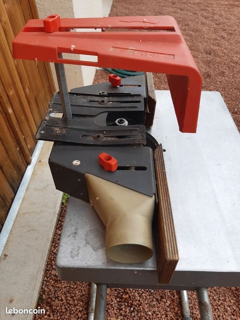

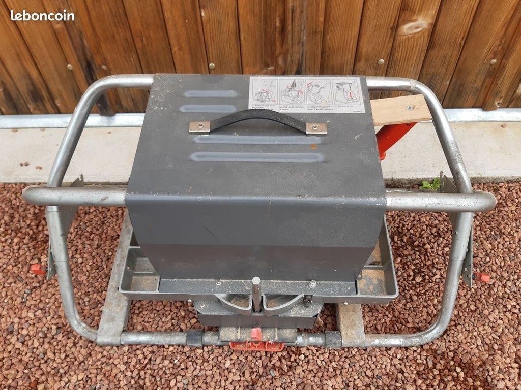

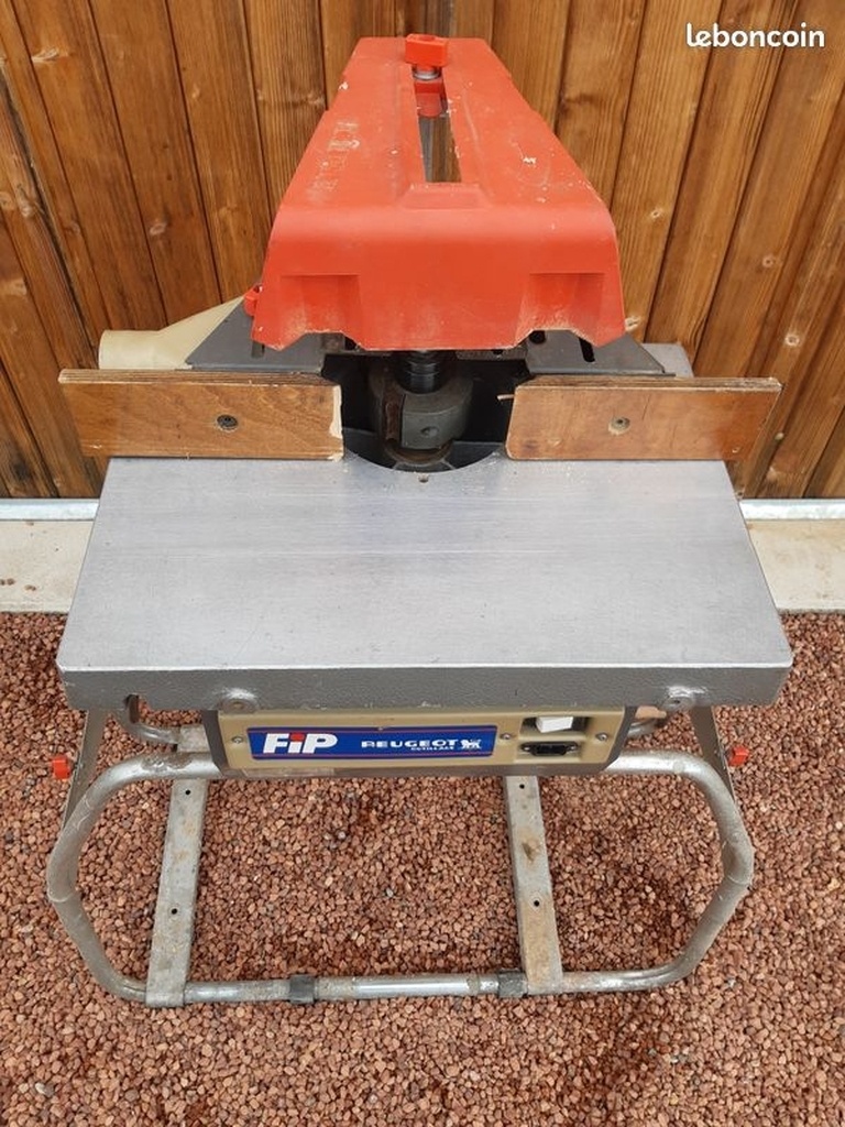

Un collègue me propose une toupie FIP 30 150 TZ pour une centaine d'euros. Il y a un arbre de 3O et la puissance est de 750W. Ca à l'air d'être un modèle de chantier. Tout se plie.
Il est à 2h30 de route de chez moi et je ne peux donc pas la voir avant.
Ce serait en complément de la toupie de mon combiné qui est également en arbre de 30.
Connaissez vous ce modèle et est-ce une bonne affaire d'après vous?
Aurélien
auchtitemaquette
Bonjour , bonne petite machine qui date un peu et a qui il ne faut pas trop en demandé. Le moteur est un peu juste en puissance , il faut que les fers soient toujours super affutés et propres. Voir interrupteur de sécurité fragile mais existe en SAV sous diverses marques .Bien controler le nettoyage et le graissage de la montée de l'arbre de toupie . sinon sans être gourmand c'est une machine qui dépanne très bien . Bonne réflexion et peut être bon achat .
