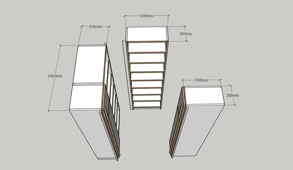

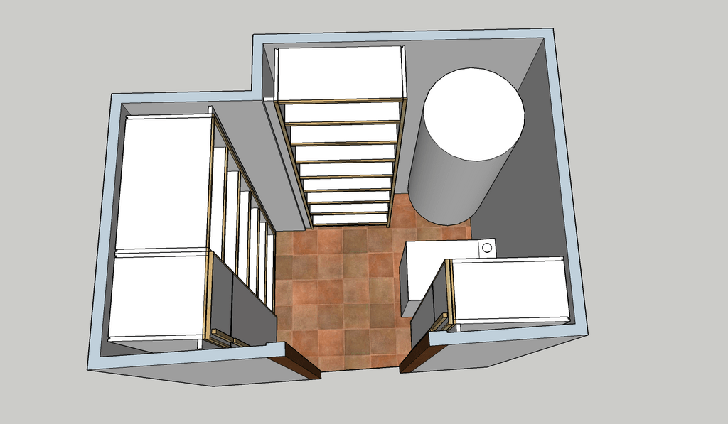

Il s'agit d'agencer une petite pièce qui sert de buanderie-cellier. Il y a donc la conception, la fabrication, la pose, l'évacuation et l'alim du lave-linge à déplacer. Je vous mets un plan pour visualiser le truc.
Le tout est en mélaminé blanc avec des alèses en sapin massif sur tous les chants, portes comprises. Tous les éléments ont une hauteur de 2m40 et sont sur vérins. Les étagères sont sur taquets avec 3 niveaux de réglages chacune.
J'estime le chantier à 2400€. Qu'en pensez vous ?
