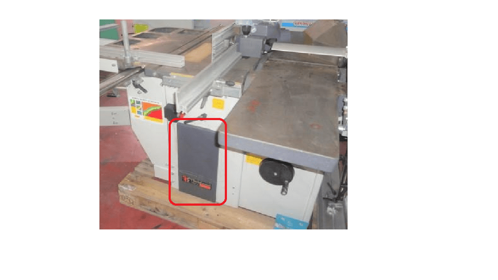

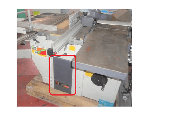

Bonjour et merci pour cette réponse rapide.
Est-ce qu'on parle bien de cette plaque la ?
nat56
Mince moi c est le modèle vert , mais je pense qu' ils sont très similaires . Moi oui c est bien par cette plaque que j accède aux courroies dans un premier temps tu peux te demander si c est bien ça parce qu'il n y a pa beaucoup de place pour passer les mains e t la vis pour détendre est juste à droite de la manette de montée de la lame qui doit être basculee pour que celle ci soit visible peut être sous une petite plaque moi elles sont toutes enlevées pour pouvoir mettre un coup de souflette régulièrement bon courage ...

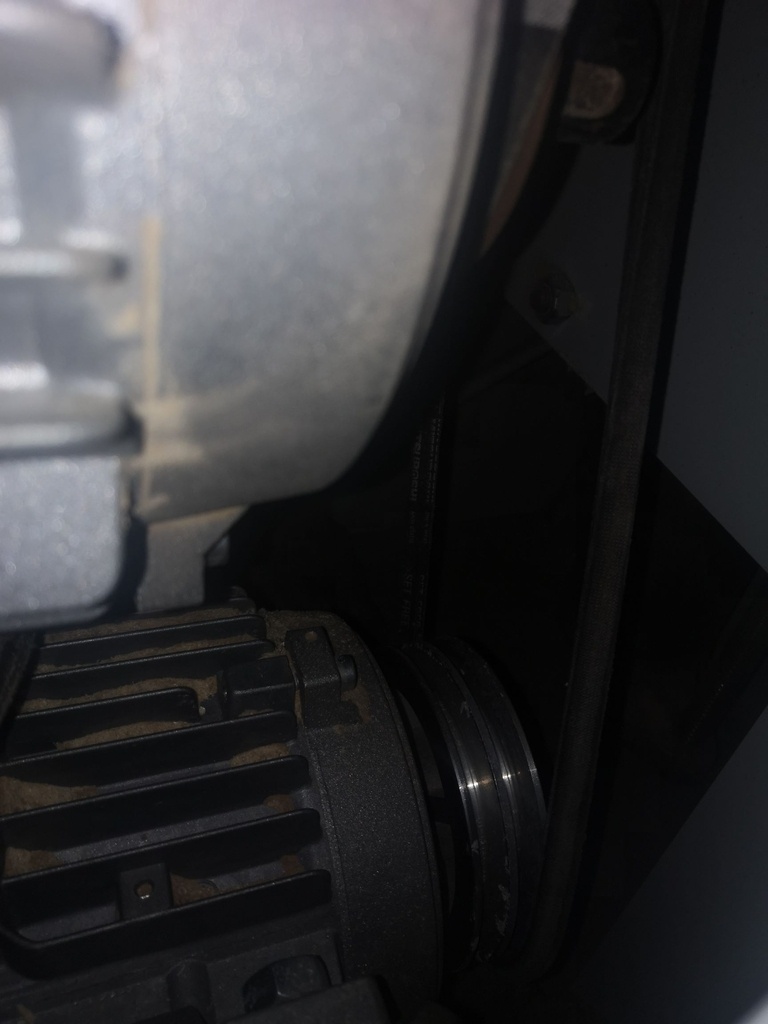

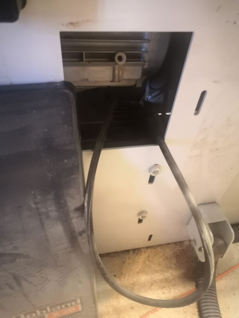

J'ai fini par m'y mettre, mais je ne vais pas bien loin. J'ai enlevé la trappe qui donne accès à une ouverture qui ne permet pas de faire grand chose ...
J'ai donc bien une courroie qui fait sa vie dans la machine ... et celle qui reste est vrillée. Je ne comprends pas comment la dégau peut encore tourner ...

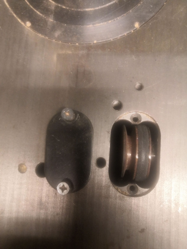

J'ai fini par trouver. Il y a une mini trappe sur la table qui tient avec 2 vis et qui permet d'accéder aux 2 poulies hautes.
Grâce a ça, j'ai pu enlever la courroie qui était partie (et qui est bien abimée), et remettre l'autre correctement en attendant d'en acheter 2 nouvelles.
Je joins une photo pour ceux que ca intéresse.
