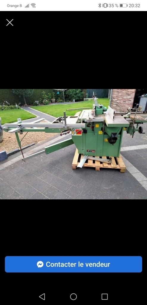

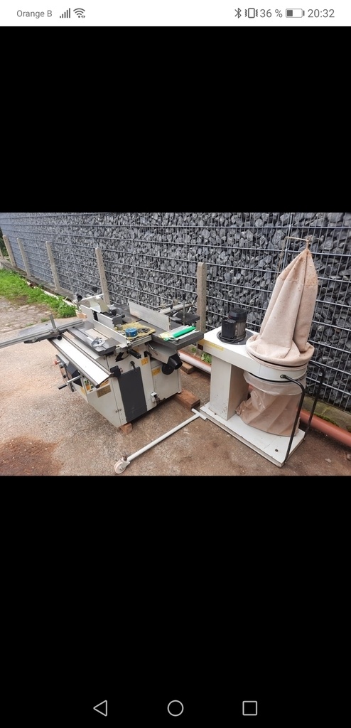

Ci-joint je vous mets deux photos des bebetes, la grise est la X310 avec aspirateur (3500€) et la verte la x31 (3000€)
Elles sont plutôt dans un bon état général.
Les prix sont-ils corrects sachant qu'en Belgique le choix est restreint et donc peut-être que les prix sont plus élevés qu'en France !?

Je suis toujours occupé à regarder la différence entre ces deux machines.
J'ai cru comprendre que la gamme verte datait d'avant 2000 et la blanche d'après 2000.
La question que je me pose toujours est qu'elle est la différence entre une X31 et une X310?
La verte est certe moins cher mais pour rabotn'est pas équipée d'un aspirateur tandis que la blanche, la X310 l'est et le vendeur fourni un jeu de fer pour la raboteuse, un porte outil et trous mèches.
De plus il veut bien me la livrer sans frais puisqu'il habite à 20minutes de chez moi.
Par contre il ne veut pas négocier d'un euro.
La X31 verte est vendue sans rien à part le chariot mon format, le vendeur est à 1h15 de chez moi et veut bien descendre le prix à 2900€.
Qu'en pensez-vous ? 😊

la X31 grise est plus récente que la 310 verte. Aspi obligatoire si tu veux utiliser toupie - degau - rabo ! Moi je partirai sur la X31... Mais par contre je veux bien la rallonge de chariot pour la scie à format !!
Pour info, j'ai payé la mienne en France 1800 avec pas mal de restauration a faire.

Moi aussi, je partirai sur la X31. Les raisons :
  • c'est la moins chère des 2.
  • j'en possède une, plus ancienne, et j'en suis très content.
  • le chariot qui permet de soutenir de plus grande pièce (j'aimerai avoir le
    même sur ma machine)

Tu veux plutôt dire que la verte est plus récente ?
C'est la X31... 😊

Salut. J'ai acheté la LX-310 en gris chez le vendeur qui te propose la verte. Il a en permanence 3-4 combinées Robland à vendre d'occasion. Ses prix ne sont pas des 'affaires' mais plutôt dans la moyenne supérieure; les machines sont vérifiées et fonctionnelles. On a effectué une démonstration sur place. Par contre, avec lui, tu auras difficile à négocier 5€ de ristourne... Il a aussi beaucoup d'équippements (fraises,entraineur,...) et pièces détachées Robland.
Concernant les machines, la verte a un grand charriot (=> LX au lieu de X ?). A ce prix là, pour une verte (=> ancien modèle; la couleur a changé vers 2000), cela me semble assez cher sauf si il y a de l'équippement avec. En regardant la photo de l'annonce sur marketplace, les rails du charriot ainsi que la table de mortaiseuse sont bien rouillées. Franchement, j'attendrais un peu qu'il en propose une autre. Ou mieux, téléphone lui car il n'y a pas d'annonce pour toutes ses machines (Il ne parle que néerlandais).

Que penses-tu de la 2ème ? La X310 grise avec aspirateur ?

La X310 grise est bien (c'est celle que j'ai...). Je crois que celle sur la photo n'a pas le grand charriot.
CALCULATE
Moi j'ai la grise , je l'ai eu pratiquement "toute neuve" (bien entendu avec aspirateur sinon c'est tout de suite un chantier indescriptible avec les copeaux) mais je l'ai payé 1500 euros il doit y avoir 8 ans. Pour moi c'est une très bonne machine qui me permet de faire ce que je souhaite. Selon moi le prix de la tienne semble très élevé, 3500 euros c'est une somme considérable
