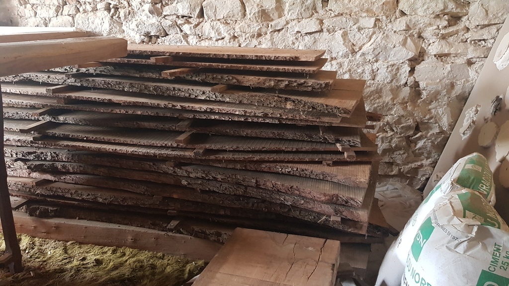

Dans le but de protéger le bois pour ensuite le pyrogravé je cherche une alternative au xylophene pour traiter le bois contre les vers. Qui ne serait pas toxique et sans altérer la teinte du bois

Bonjour, ce sont des plateaux qui commencent à ce faire manger, sa servira à ma compagne pour les pyrograver et certain plateaux le seront que dans quelques mois, je cherche a stopper les vers maintenant

Tu peux déjà enlever l'écorce des plateaux à la plane ou scie à ruban et ensuite vu que c'est du bois sec tu peux le mettre sous bâche bien fermé et tu mets un récipient ouvert sur le sol sous la bâche rempli d'alcali, ça marche bien avec les vieux meubles, ça oxyde un peu le bois mais dans ton cas cela n'a pas d'importance

Parce qu'il y en a dans les plateaux au bout de 2 semaines j'ai des petites pyramide de sciure qui se forme et j'ai pas besoin de galerie dans le bois

Ce sont des plateaux de 2m et je les coupes et surfaces en fonctions du dessin qui sera pyrograver, je cherche des possibilités le moins toxique possible, les plateaux sont stocker en abris sain donc une fois débarrassé il devrait pas revenir
