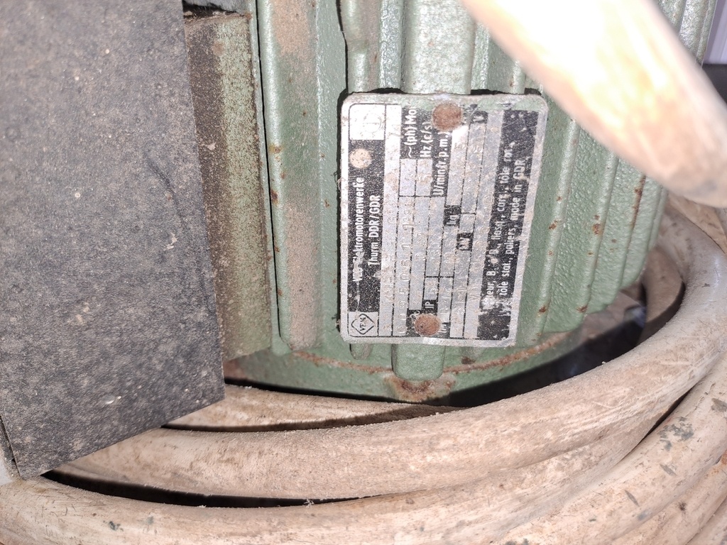

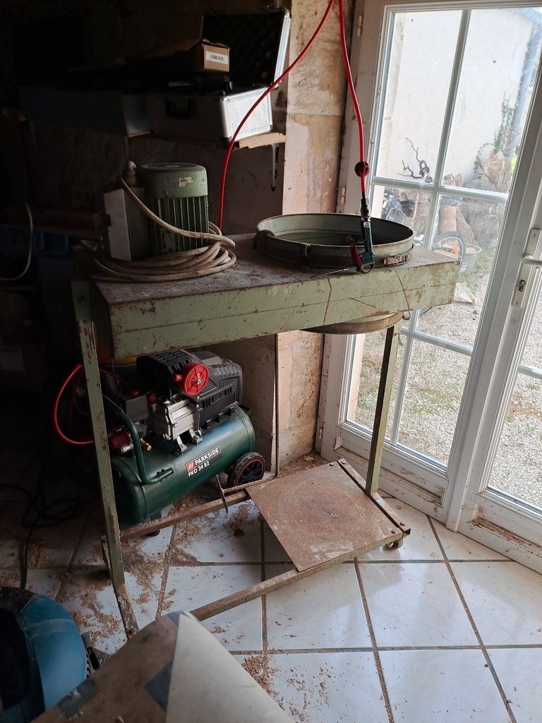

Comme indiqué dans le titre j'ai récupéré un aspirateur chez un copain qui ne s'en sert pas. C'est un vieux coucou en 380V mais le moteur tourne bien. Je voudrais l'utiliser pour mon Combi Rob x310.
Soucis je n'avais rien avec et je recherche donc un sac de filtration pour mettre dessus.
J'ai pas mal recherché mais je n'arrive pas à trouver ce qui irait dessus.

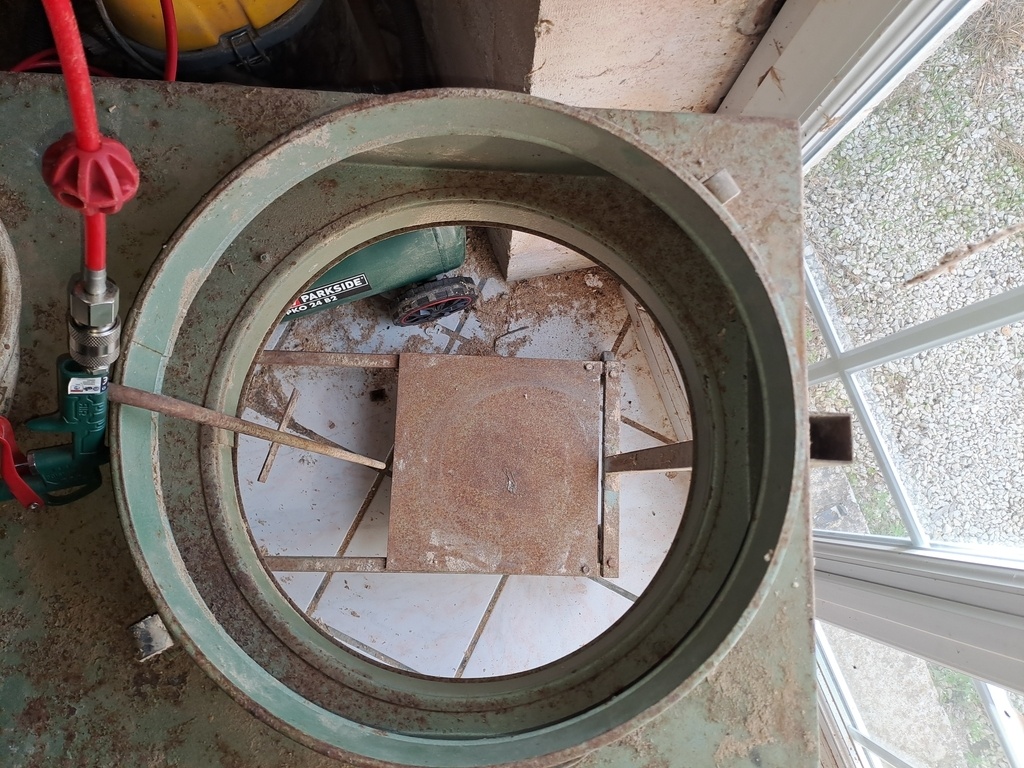

Le diamètre au dessus pour le filtre (et idem au dessous pour les sacs) est de 41 cm.
savez vous ou je pourrais trouver cela?
