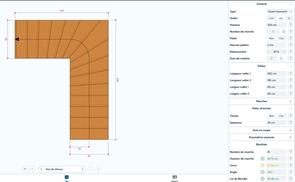

Je vais attaquer dans quelques temps un escalier à limon central dans le cadre de la restauration de ma maison,
J'ai via un logiciel sur le net (easystair) fait un premier jet de l'escalier.
la longueur de la volée 2 est figée (impossibilité de la modifier), celle de la volée 1 et modifiable sur 20 cm.
Serait il possible d'avoir des plans plus complet pour pouvoir réaliser les travaux?
il n'y a pas de trémie (plafond cathédrale) et est-ce possible que dans le balancement nous prenions que 5 marches? (pour le côté esthétique si cela convient).
en vous remerciant par avance .

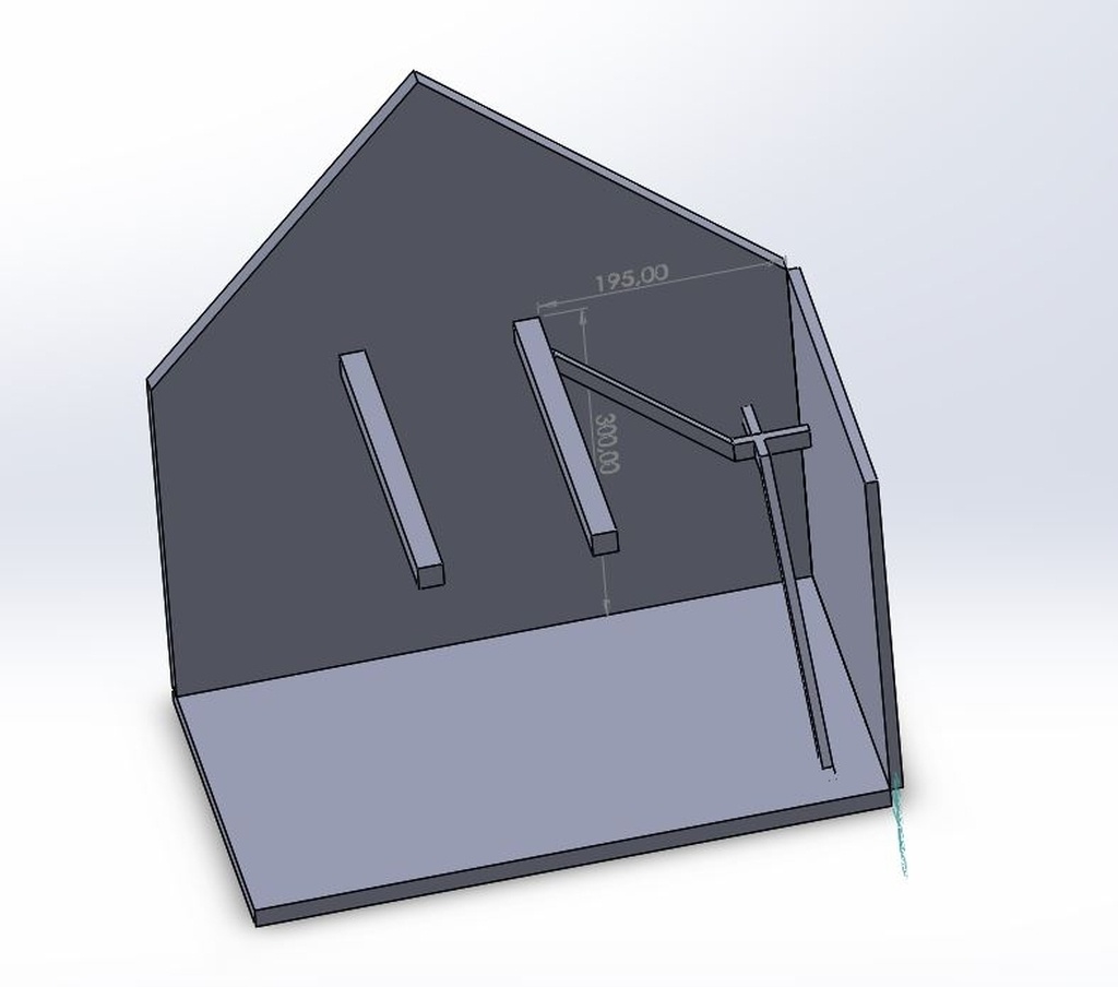

je vais tenter de faire un schéma sur SW pour être plus complet dans ma demande et vous faire suivre les éléments pour que l'on puisse avancer plus sereinement.
Maskmax
Pour revenir vers vous j'ai réussi à faire un plans sur SW pour avoir l'idée générale sur le squelette de l’escalier qui serait en métal[IPN].
En terme de matériel j'ai un combiné à bois kity pour faire les marches et le dessus de la main courante (je voudrais faire des barreaux en fer.) un poste a souder semi auto
un tour et une fraiseuse.

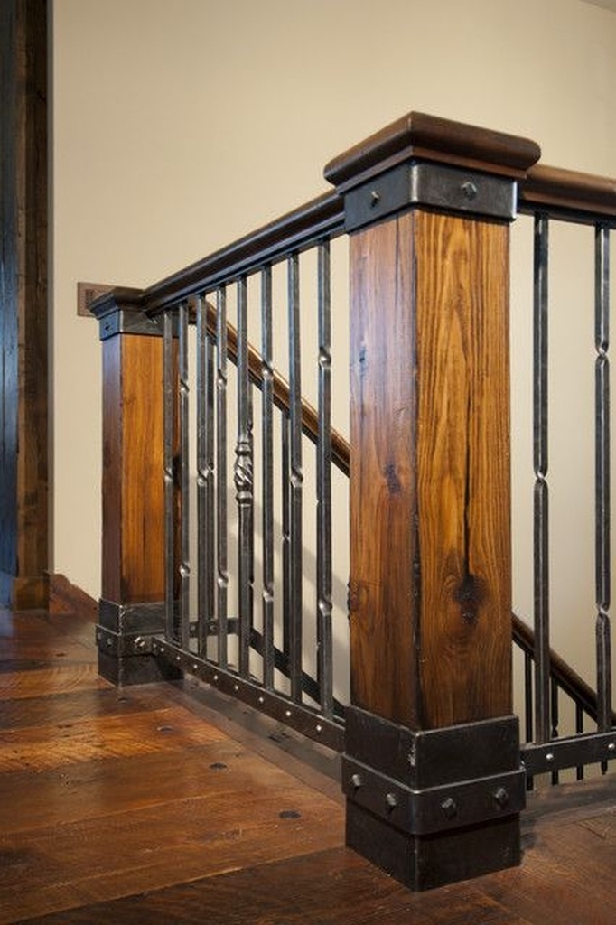

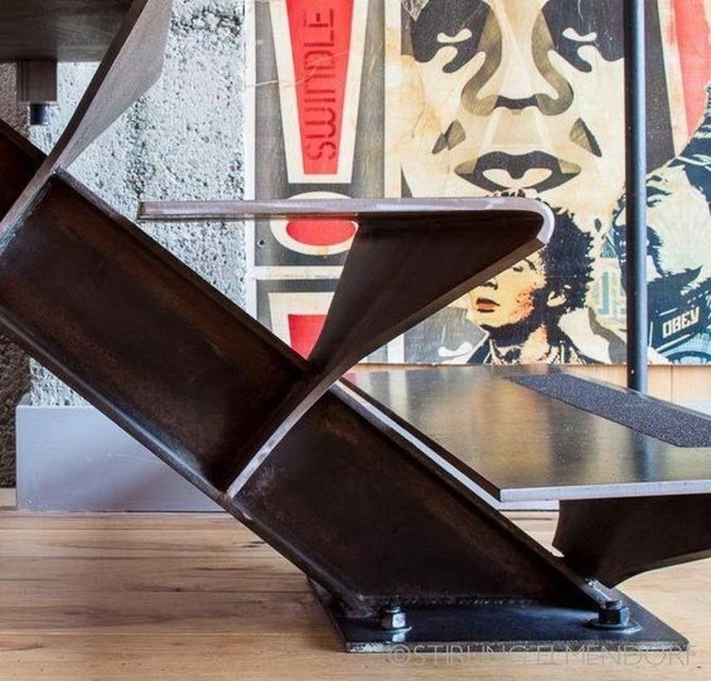

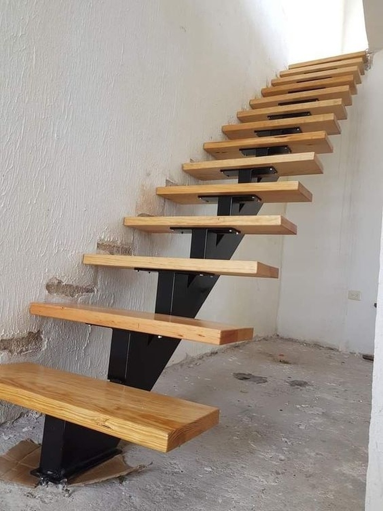

pour les inspiration je serais plutôt sur ce type d’escalier bois et métal
avec le retour des support de marche comme ceci pour rigidifier l'IPN et éviter sa flexion.
et pour la rambarde dans la même idée, elle serait prolongé sur la passerelle ou l’escalier arrive.

je pense que ce projet est complexe pour un premier escalier, si le chaudronnier n'est pas d'escalier balancés a son actif, j'avancerai sur les choix somme toute estétique dans un second temps (structure métal, limon central, scellement, nbre de marches balancées etc) il faut d'abord clairement définir la meilleure ligne de foulée en fonction de la configuration existante et seulement de celle ci, on voit des poutres sur le schéma mais c'est la hauteur sol arrivée qui est déterminante, on ne voit pas le recul devant la première marche. on peut le faire sur un programme info, mais pas besoin, quand on voit les croquis de kaj ils sont bien plus riches que des modés clinquantes, vous aurez des réponses utiles en prenant les mesures et en les partageants comme expliqué dans le chapitre relatif du traité de sylvainlefrancomtois
pour moi la réalisation du balancement est assez diabolique car je travaille a l' envers je définis la forme d une main courante agréable , virage et arrivé palier , fixation et qu'ensuite je travaille sur le balancement
il y a le problème de stabilité a résoudre et ce n est jamais une mince affaire pour le calcul et la réalisation et bien souvent je passe en escalier mixte , le limon bois me pose trop de problème de réalisation
vous ne vous lancez pas dans un ouvrage simple de réalisation
