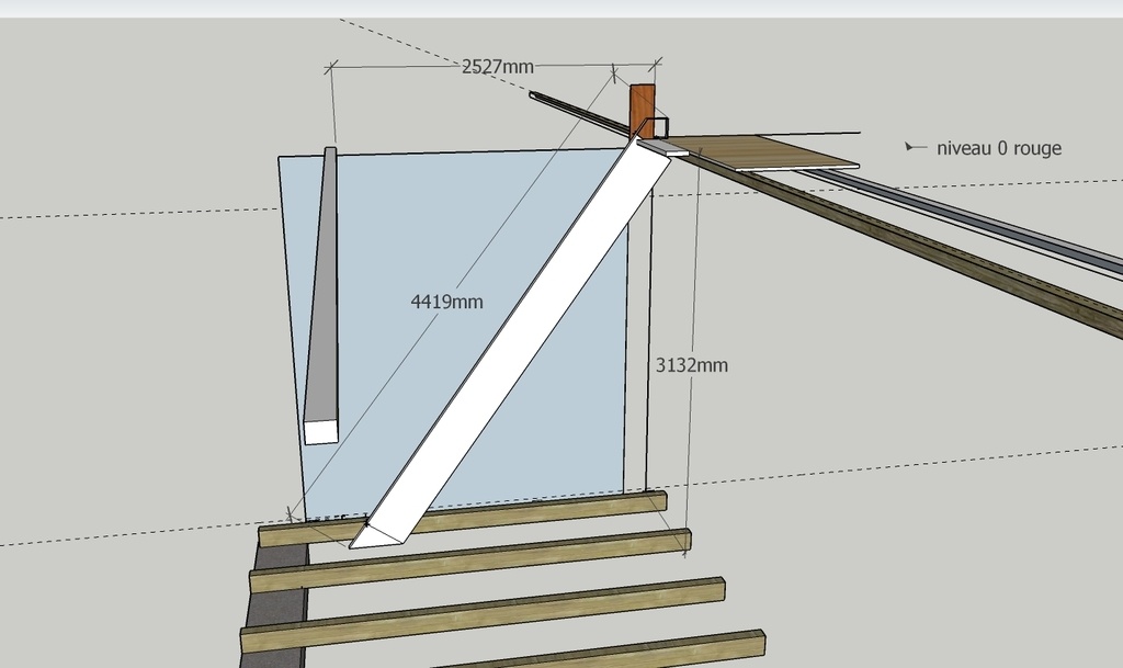

je dois faire un escalier droit (mon premier!) pour la grange de mon père. Le fait que ce soit une grange explique la hauteur de plus de 3 m. Je n'ai pas encore les mesures au mm et je ne suis pas très douée sur sketchup, je n'ai donc pas dessiné les marches, j'espère que mon schéma sera clair quand même.
Ma question porte sur les limons : je pensais les faire en 50x360mm, mais avec une portée de 4,4m, je les fais comment? Je n'ai pas vraiment trouvé d'infos. en lamellé collé? je peux en trouver ou je le fais moi-même?
Merci de vos conseils

Si on se fie à votre dessin la hauteur à monter est de 3132 et l’étendue 2527 soit grossi modo un angle de rampant de 51 degré . Pour mémoire un escalier normal c’est en gros 32 degré donc votre problème n’est pas la longueur des limons mais l’implantation de votre escalier car pour l’instant vous êtes dans la configuration d’une échelle.
Si vous garder un escalier type échelle de meunier avec un rampant normal il faudra des limons de 6 mètres. D’ailleurs cela ne pose pas de soucis majeurs maintenant avec une étude il est sûrement possible de passer à un escalier à volées avec ou sans palier et les limons seront beaucoup plus petits et l’escalier fonctionnel du coup il restera des problèmes mais celui de la longueur des limons sera résolu.

Je ne pense pas que tu auras du mal à trouver les longueurs nécessaire en faisant le tour des fournisseurs de ton coin.
Parcontre Juste en regardant ton plan je te conseil de te renseigner sur la conception d un escalier car la il est vraiment ultra raide. Tu trouveras pas mal d'infos dans les pas à pas sûr ce site.
Pour franchir 3m, il te faudra au moins 1m de plus de reculé, à toi te voir ou trouver cette distance.
Faire un quart tournant, depasser de la tremie ( attention à l'échappée ),... il existe plusieurs solutions

Bonjour, je ne vois pas où est le problème? Tu peux faire scier ce que tu souhaites comme longueur dans une scierie (jusqu'à 9 m chez celle que je fréquente, petite scierie locale). Le mois dernier, j'ai fabriqué / posé un escalier droit avec un limon de 5.6 m, en épicéa, que j'ai fait scier, pour la somme de 72€ (le limon).
Tu risques d'en avoir pour plus de colle que de bois à te compliquer la vie à faire un lamellé/collé😜

Merci SebRecup ! J’ai peut-être mal posé ma question, en fait je me demande surtout si le limon en un seul bout de bois ne va pas fléchir. Est-ce que je peux rester sur 50mm d’épaisseur ou non, est-ce qu’il faudrait que je prévois un poteau intermédiaire, ce genre de choses.
BoisTordu
Bonjour, effectivement, je n'avais pas compris, excuse moi! En regardant rapidement, le 50x360 en 4.4 m passe très largement si on considère son travail sur deux appuis (flèche 1/400 et charge 200 kg). Donc en configuration limon, pas de soucis. Je rejoins par contre un peu tout le monde sur la raideur de ton escalier. Il faudrait que tu trouves une autre configuration, sur une telle hauteur il va être très pénible à utiliser... Bon courage!
