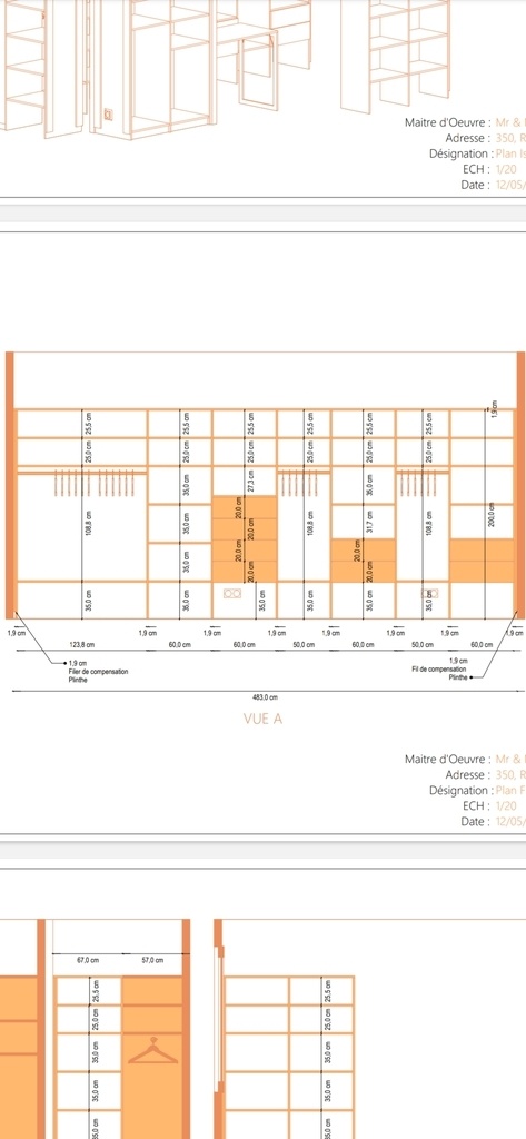

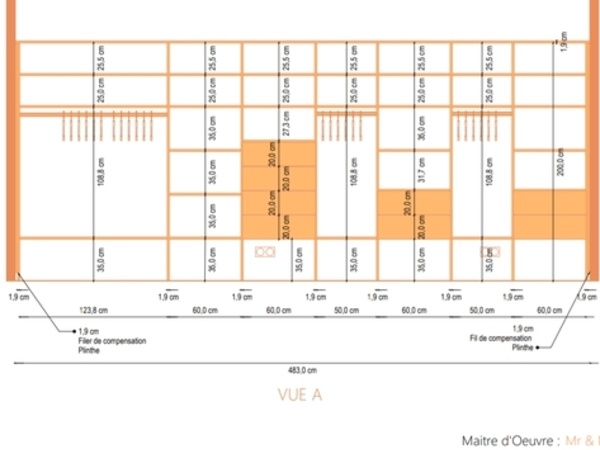

Si je pars sur du bois brut, je dois réaliser des panneaux (X10) en 19mm avec comme dimension 200x50cm.(joues des caissons). Les assemblages seront réalisés avec DF500 FESTOOL.
--> j' ai peur du tuilage dans le temps même si mon bois est sec.
Est ce que je dois augmenter la section du panneau (22mm,25mm...)?
Et si je pars sur des panneaux type latté hêtre je vais gagné en temps et stabilité mais je vais me retrouvé avec bcp de chants à réaliser hors je ne suis pas équipé pour cela et je ne sais pas si c'est un travail fastidieux à faire.
Je n'ai jamais plaqué des chants.
Avec tout le tabletage et les joues à réaliser cette étape me fait douter sur la matière première à utiliser.
Faut il mieux partir sur du bois brut en augmentant la section des joues ou sur du panneau type latté par exemple mais avec bcp de chant à plaquer.
