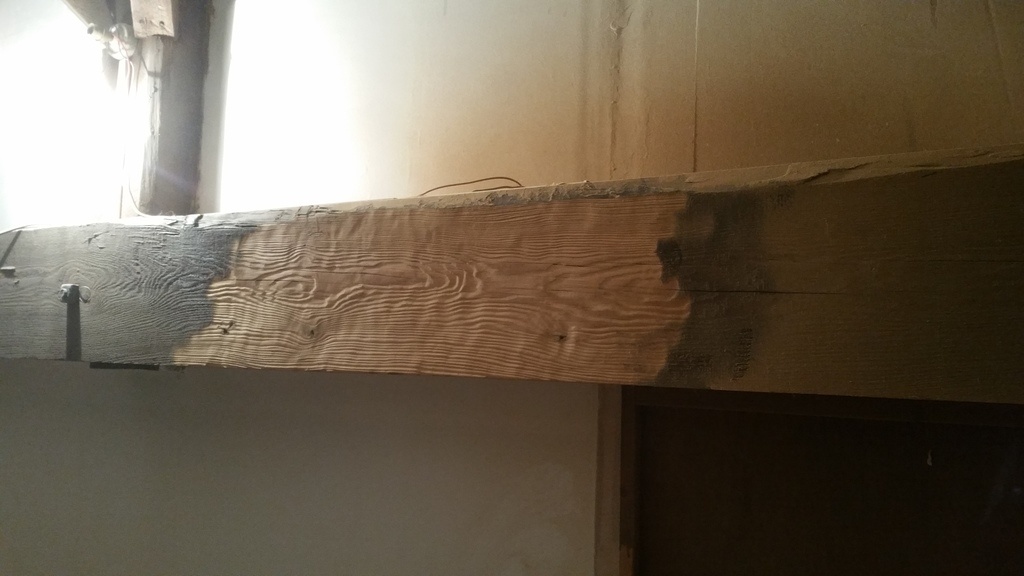

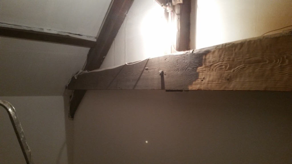

Bonjour à tous, je suis nouveau sur le forum.
Je suis un débutant en matière de travail du bois.
Je suis en pleine renovation de mes combles avec poutres apparentes et je souhaiterai les "rajeunir" en les ponçant.
La maison est de 1960 et les poutres sont brutes de sciage. Elles sont en bonnes état. Elles ont été vernies en marron très très trop foncé .
Je voudrais soit les peindres ou les vernires en plus claire.
Pour cela je souhaiterai investir dans une bonne ponceuse excentrique mais je ne sais pas laquelle choisir entre la mirka deros ou fesool rotex 150.
Je ne sais pas si pour cette utilisation ci la mirka est assez puissante.
J'aurais tendance à choisir la ponceuse mirka car le prix est inférieur à la festool et pour l'utilisation futur, elle me permettra de réaliser de nombreux projets.
Merci pour vos réponses.

Merci à tous pour vos réponses,
Je vais changer de machine du coup!! Je garde la mirka pour d'autres projets.
Je vais réfléchir à ce fartool et également aux Disques abrasif en fibre tissé sur meuleuse .
