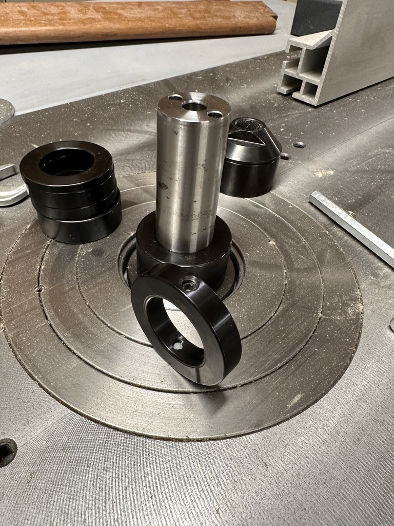

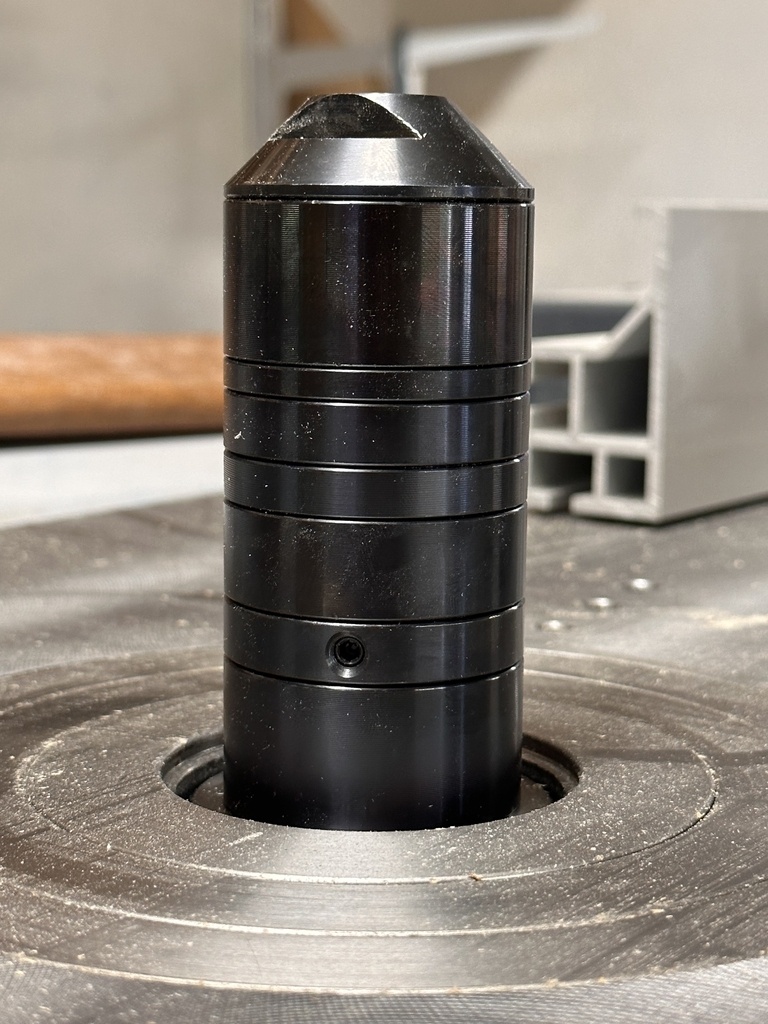

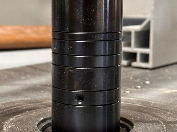

Sur mon arbre de toupie j’ai une bague percée des 2 côtés avec des vis BTR de part et d’autre. Savez vous qu’elle en est l’utilité ?

Prends en photo de l'arbre sans les bagues, on y verra peut-être plus clair ? C'est quoi la marque ?

Pas de rainures dans l’arbre. C’est une hammer B3
Côté intérieur, on dirait qu’il y a une sorte de Téflon à l’extrémité de la vis, je ne sais pas si ça peut aider.

C’est peut-être pour bloquer une partie des bagues(celles du dessous) sur l’arbre et ainsi avoir une référence utile avec la roue micrométrique de réglage de sortie d’arbre. Vous en pensez quoi ?

On est loin du même diamètre… 😜
En plus, il y en a deux, une de chaque côté.
