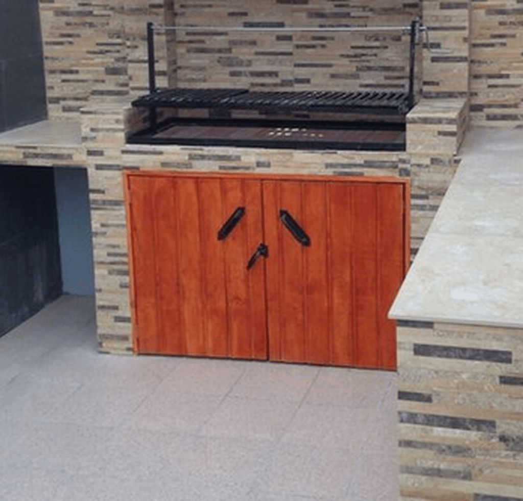

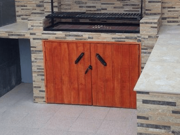

Bonjour, je souhaite réaliser des portes pour une cuisine extérieure (non couverte, région sud).
J'aimerai un rendu un peu comme à fait lairdubois.fr/@tisss (ICI) sauf que j'ai une "plinthe" en partie basse en Sipo. Je souhaite donc faire un cadre avec feuillure afin de recevoir la porte (cf. image).
Pour les portes , j'ai du pin du nord en 25mm brut. Je me demande quelle est la meilleure méthode d'assemblage de la porte ?
  • simple rainure languette collée, ça tiendra dans le temps ?
  • rainure languette + mini traverses haute et basse collées aux dominos dans chacune des lattes verticales (j'aime pas trop l'idée de voir les traverses mais bon..)
  • rainure languette + traverses vissée à l'arrière du panneau comme à fait Tisss (il faut que je laisse un espace sur les côtés pour passer dans le cadre) Est ce ça ne risque pas de bouger dans le temps sans l'écharpe ?
CP marine de 18mm faire les mouchettes à la défonceuse.
