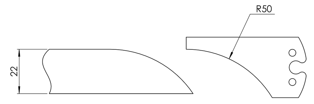

Après avoir été abandonnée par mon menuisier ébéniste qui préfère maintenant faire du diagnostic énergétique... j'essaie de finir les projets en cours toute seule.
Et là c'est le drame 😮
J'ai un panneau de 22mm en Hévéa lamellé-collé sur lequel je fais un rayon de 50mm. Précédemment nous le faisions à la toupie mais impossible de trouver les fers. Je sais que ça existe car mon ébéno s'en est servi devant moi mais personne n'en a.
Quelqu'un saurait où ça se trouve ?
Peu importe le porte-outils.
Merci de votre aide 😃
Brigitte

L'Ecorce du Sycomore
Je me permets de te poser quelques questions vu que tu n'as pas de présentation sur ta page.
Tu maitrises le travail à la toupie? Je sais qu'on est tous différent mais perso je me refuse l'utilisation d'un arbre fendu alors que ça commence a faire quelques année que j'utilise une toupie.
Tu n'as pas possibilité d'appeler ton ancien ébéniste pour qu'il te parle de son outil, qu'il te donne la ref ou mieux, qu'il te le prête?
Tu as beaucoup de cette moulure à faire? Parce que si tu as seulement 2m linéaire, tu peux surement t'en sortir autrement qu'a la toupie aussi.
Bonne journée.
Brigitte Toulouse
Je suis simple spectatrice ! Je fais la conception sur ordi puis je cherche des pros pour fabriquer et j'essaie un peu de participer. Ca me permet de concevoir tout en sachant comment ça sera fabriqué.
Mon ancien ébéniste m'a planté du jour au lendemain sous des prétextes fallacieux. Je n'ai pas forcément envie de venir quémander. Si lui avait les fers, ça doit exister !
J'ai 4 panneaux à tailler, ça doit faire 8m de linéaire.
Donc l'idée c'est que je trouve les fers puis quelqu'un qui a la machine adaptée.
Merci à vous !
