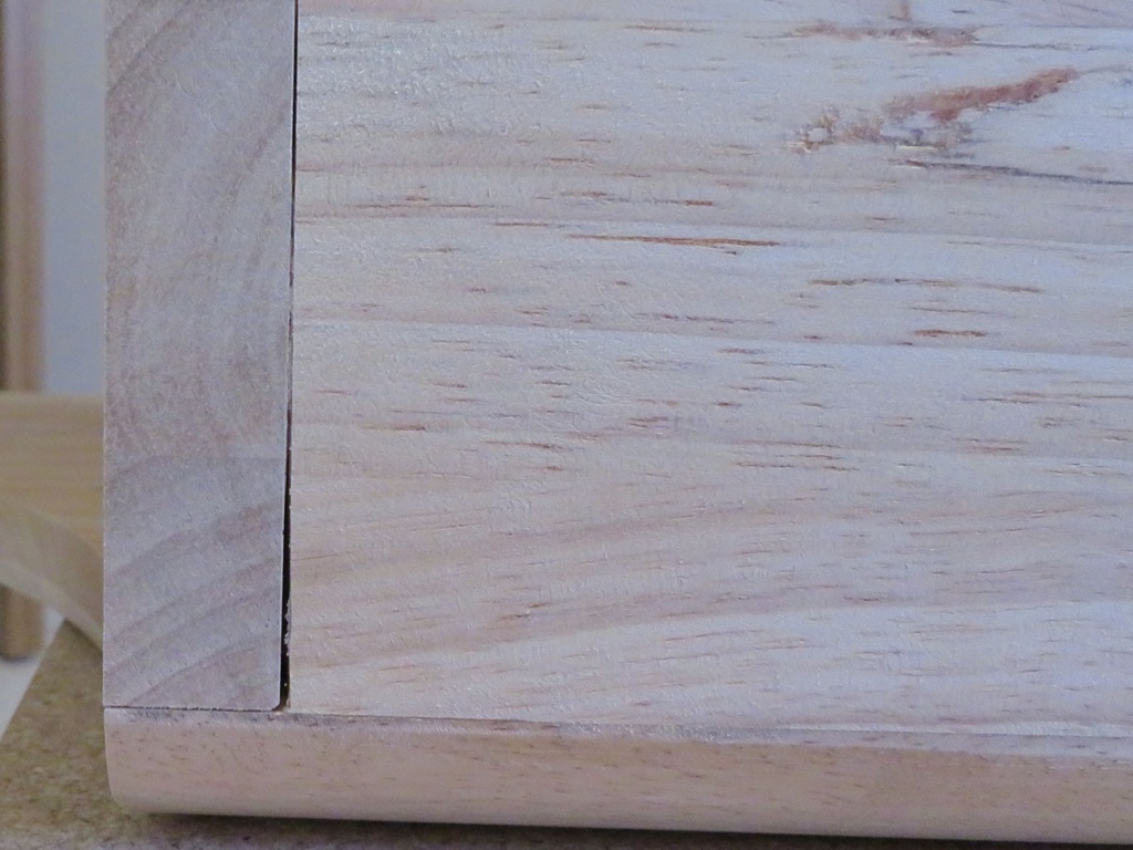

Je suis en train de finir une paire d'enceinte en Hévéa de 22mm. Elle vont être huilées avec de l'huile environnement de chez Blanchon.
J'ai un soucis, les ajustement ne sont pas parfaits partout et j'aimerai savoir comment boucher les fentes. Je pensais faire de la poussière d'Hévéa en ponçant une chute et de l'utiliser avec de la colle. J'ai déjà fait un essai avec ma colle D3 et fiasco, en séchant elle devient transparente et on voit encore la fente. Je n'ai peut-être pas mis assez de bois.
Par ailleurs j'ai peur que la colle D3 se comporte mal avec l'huile.
Comment feriez-vous ?
Merci !

Eric25
Je ferai un petit coin en bois debout, un peu de colle un petit coup de maillet et si tu choisis bien ton bois ça peut être quasi invisible.
L’autre solution est d’accepter l’imperfection et de faire mieux la prochaine fois…
Le petit coin en bois est une excellente solution et ça ne contrarie pas la finition
On appelle cela un flipo et si on prend le temps de bien le choisir et l'ajuster ce sera invisible après collage et arrasement.

Très bien ! Effectivement pour la plus grosse qui fait 1mm ça se tente. J'aime bien ! Merci
Eric25 Brigitte Toulouse Le coin ne sera pas dans le même fil que le reste. Cela n'aura pas la même couleur et le même effet.
Cela va faire pièce rapportée et cela va se voir comme le nez au milieu de la figure.
Ou alors, il faut avoir beaucoup d'expérience et de savoir-faire pour que cela marche.
Je ne préconiserais pas du tout cette solution.
Pareil pour les trucs du genre mastic, colle avec poussière, pâte à bois, etc. Ce ne sera pas propre, et même si cela ne se voit plus après ponçage, cela réapparaîtra avec la finition.
Ce sont là des trucs de bricoloux, désolé du terme.
Le mieux, comme dit par ailleurs, c'est une cornière en bois sur les angles, qui va tout cacher.

Oui sauf que dans cette configuration ce n'est pas possible.
J'ai tenté le coin, c'est en séchage. Comme c'est du lamellé collé abouté, je pense que ca va aller nickel !
Pour la cornière c'est pas possible. Ca a été prévu au moment de la conception. Ces joints sont sur des faces non visibles.
Mais moi je ne sais !!! Et laisser comme ça sans rien faire c'est rien apprendre.

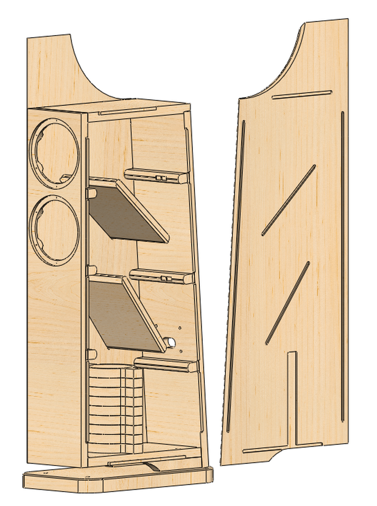

C'est peut-être de ma faute, vous n'avez pas des photos de l'ensemble. C'est des joints qui sont sur le dessous de l'enceinte et sur l'arrière. C'est des surfaces non visibles et ce sont des joints qui font moins de 0,5mm de largeur.
Je vous fait des (belles) photos semaine prochaine et vous comprendrez !
En attendant, voici un éclaté. Rajouter une équerre est impossible !!!

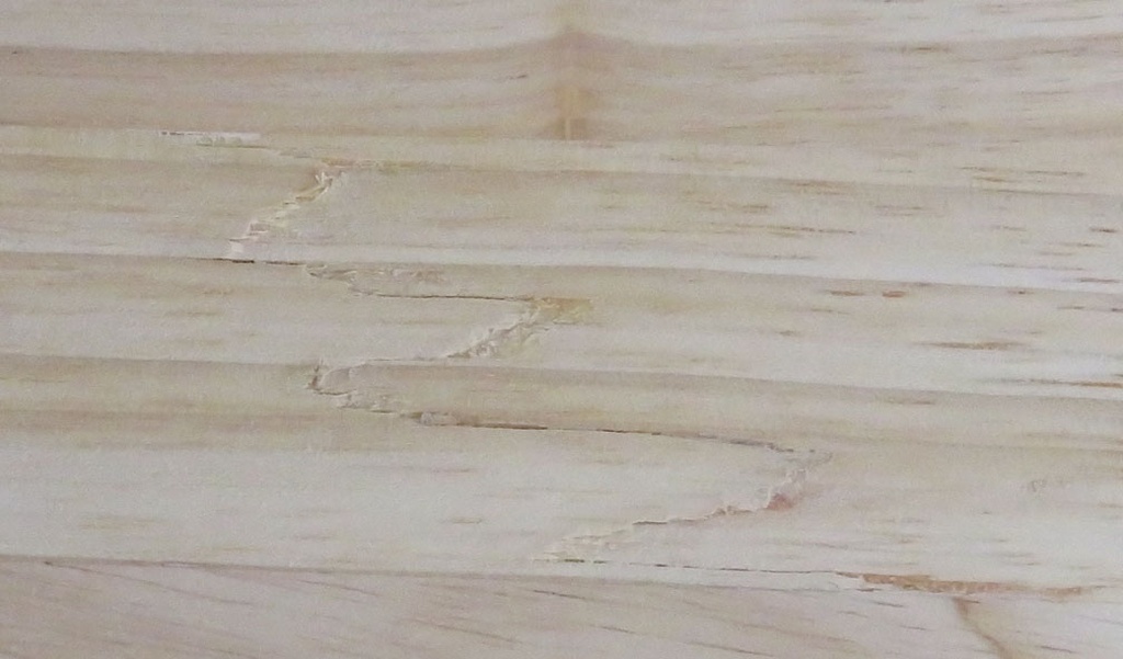

Je viens de découvrir un autre problème. Par chance encore une fois sur l'arrière. Je ne sais pas comment l'expliquer, il y a une "fente" dans l'épaisseur du bois. Ca fait comme une anche de saxo.
Faudrait la recoller. Je dois pouvoir un mettre un peu de colle avec un pinceau. Ca serait peut-être mieux d'utiliser l'huile qui va me servir en finition, ca se ponce mieux.
Comment vous faites dans ces cas ? J'imagine que c'est un classique !

Un "classique" de quoi ?
L'hévéa est un bois peu souple, de mémoire. La fente pourrait venir d'une planche qui est tombée et s'est cassée en surface.

Ah, OK. Là, on voit un arrachement de fibres à l'angle de de la cassure. Vous avez essayé de poncer ?
Brigitte Toulouse Pour ce genre de cas je prend de la colle cyanoacrilate a faible viscosité avec un embout le plus fin possible (type aiguille) et j'insère ça entre les couches de bois. Cette colle ne perturbe pas trop les finitions et coule assez profondément dans les fentes.
Brigitte Toulouse
J'ai essayé de poncer mais j'ai arrêté quand j'ai vu que je commençais à trop creuser.
J'ai pensé à la cyano car elle fonctionne bien par capillarité mais je n'en ai jamais utilisé sur du bois. Je vais essayer ça !
