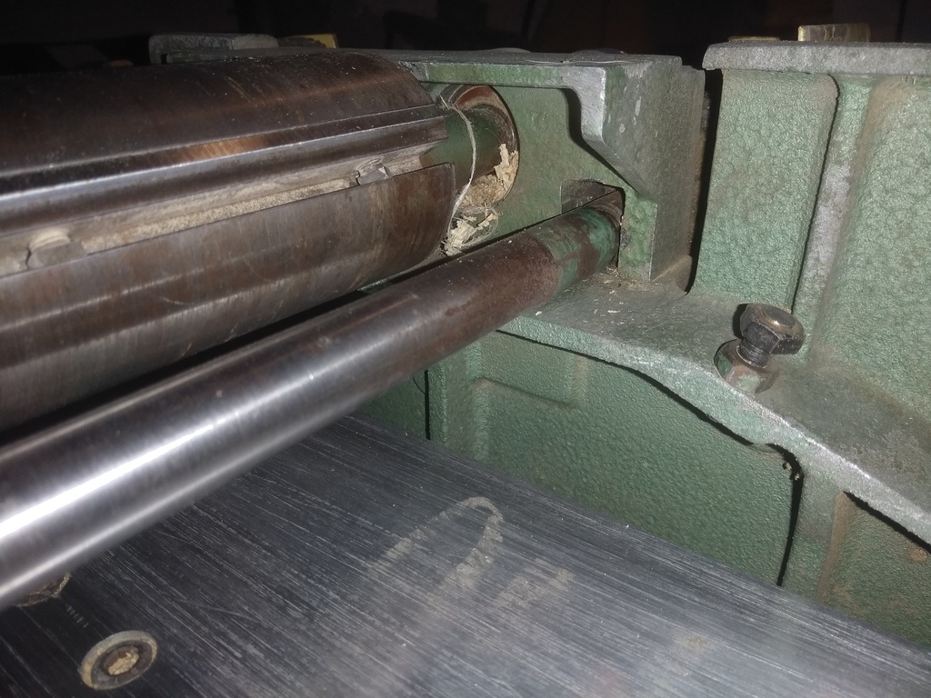

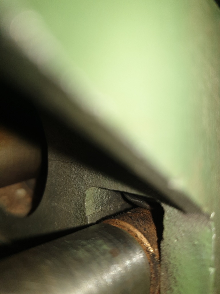

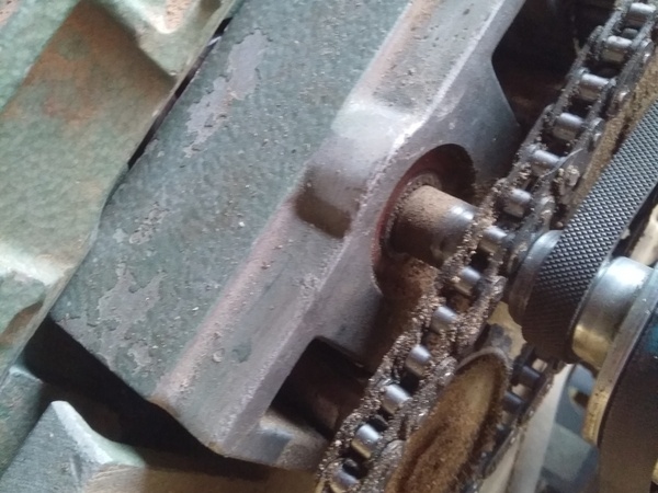

j'ai un gros problème de rabotage avec ma Lurem C200 J. Les faces ne sont pas du tout parallèles en sortie!
L'arbre semble parallèle avec la table de rabotage et les fers sont bien réglés pour dégauchir.
J'ai depuis un moment un problème d'entrainement lié à la chaine qui semble trop lâche... mais en observant les rouleaux d'entrainement, j'ai remarqué qu'il n'ont un ressort que du côté de la mortaiseuse et pas de ressort côté moteur. Il y a un carter côté mortaiseuse pour maintenir les 2 ressorts en place, mais côté moteur il n'y a aucune trace de carter pour maintenir les ressorts... pourtant il doit bien falloir des ressorts de chaque côté pour presser le bois je pense... quelqu'un sait-il comment les ressorts côté moteur sont maintenus en place?
Sur la 1ère photo, on voit le rouleau lisse avec ressort côté mortaiseuse et sur la deuxième, le rouleau lisse sans ressort côté moteur.
Je ne trouve pas la vue éclatée de la C200J pour vérifier !
Il me restera ensuite à enlever un maillon à la chaîne et voir où en est le rabotage alors...
Merci pour votre aide, Michel

merci pour votre réponse. J'ai regardé la notice du C200 et ce n'est pas pareil au niveau des ressorts de rouleaux. Surtout concernant le blocage du ressort, il y a des boulons traversant les ressorts sur la C200 et sur la mienne il n'y en a pas. Il y a donc un carter côté mortaiseuse et rien côté moteur (c'est peut-être pour ça que je les ai perdus... Sur l'autre lien, il ne se passe rien quend on clique sur la C200J...
J'ai trouvé des ressorts ce soir chez un réparateur de motos... j'essaie demain... je vais devoir fabriquer un carter pour le côté moteur... J'aurais été curieux de voir la notice du C200J pour voir si il n'y a pas de carter côté moteur d'origine...
Bonne soirée, Michel

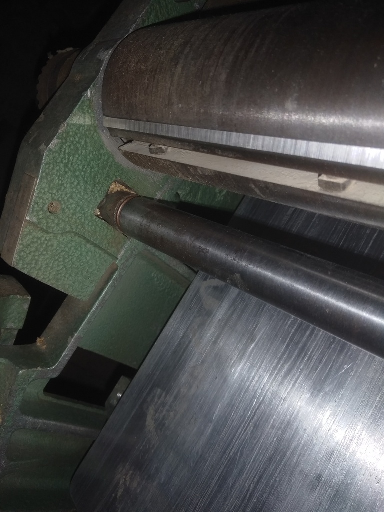

Rebonjour, voici la photo des emplacements pour les ressorts côté moteur. Il n'y a pas de carter donc comment les ressorts tiennent-ils en place? Les bagues en bout de rouleaux sont toujours là.
Bonne journée, Michel

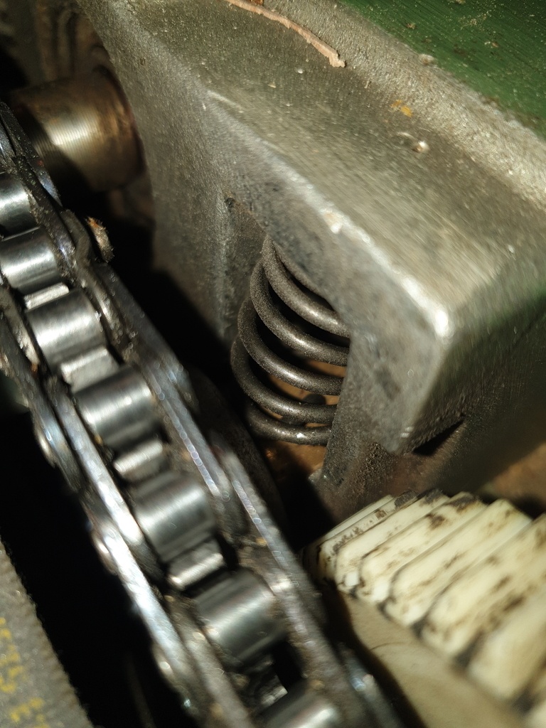

fanchy
Bonsoir J'ai aussi une 200 junior. Il me semble qu'il y a un ressort des deux côtés sur les deux arbres. Est-ce que tu as des Bagues en bronze qui aurait été retirées ? J essaie de prendre des photos demain
scoraig
Bonjour, merci pour votre réponse. Je regarde dès que je vais sur mon chantier. Ca m'intéresserait de voir comment les ressorts tiennent en place côté moteur. Cordialement

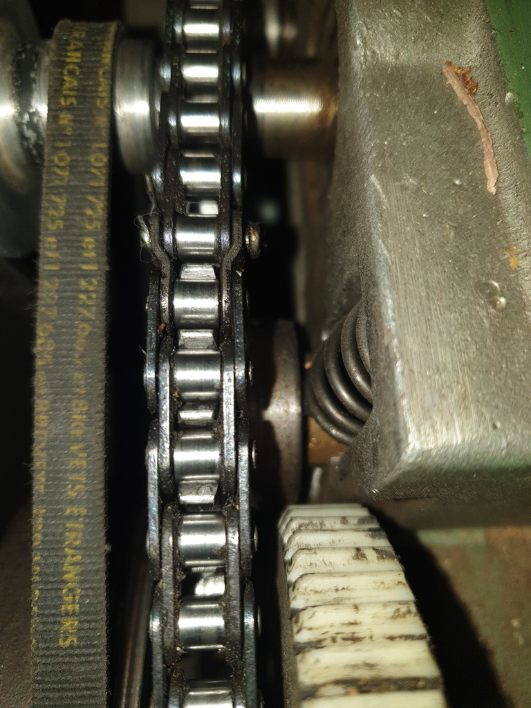

fanchy
Voici les images. Il n y a pas de carter. Le ressort fini par une pointe qui rentre dans la bague.
C'est comme cela qu il tient chez moi.
scoraig
Bonjour, merci beaucoup pour les photos!! Je comprends mieux! J'ai donc perdu les deux ressorts. Je fais tâcher de visser une plaque pour ne plus qu'ils sortent! J'ai trouvé hier soir de quoi faire deux ressorts chez un ami qui répare les motos. Me reste à trouver la taille des maillons de chaîne pour la remplacer car elle baille trop. Bonne journée! Miichel
scoraig
Bonjour, curieusement il n'y a pas de trou dans chaque bague côté moteur pour maintenir le ressort... les bagues ont peut-être été changée... J'ai deux ressorts à essayer mais je n'arrive pas à les rentrer dans leur logement... une astuce?
J'ai vu sur le site métabricoleur quelqu'un nommé Fanchy (donc sans doute vous!) qui a réduit sa chaîne... je dois faire pareil car la mienne baille et n'entraine pas bien... y a t-il un maillon rapide car je n'en ai pas vu?
Merci pour votre aide et bonne journée! Michel
fanchy
Bonsoir oui c'est bien moi. Il n y a pas de maillons rapides sur la chaîne. J'ai retiré le mien en force et changé 2 maillons pour un. Je ne me souviens plus du site mais peut essayer de retrouver la commande si vous voulez. Sur ma degauchisseuse j avais aussi un soucis d écartement entre mes deux montants. Il m a fallu resserrer. J avais 3 mm d écart entre l avant et l arrière. Pour les bagues, je les aient changées et ai du percer comme celles d origine pour pouvoir les maintenir.

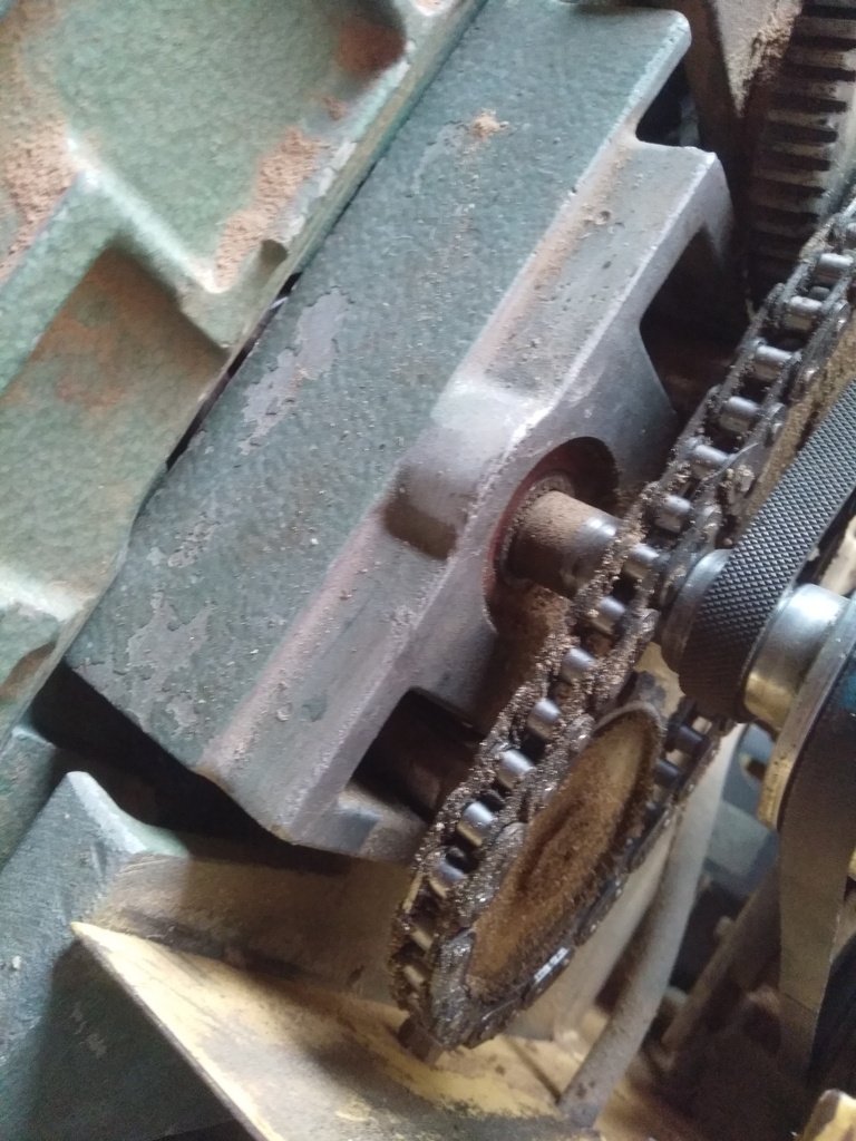

scoraig
Bonjour, je traine un peu avec ma machine... je ne comprends pas comment la chaine est mise en place (comme il n'y a pas de maillon rapide), ni comment sortir les rouleaux... la machine repose sur un socle qui a des montants qui semblent gêner pour sortir des éléments...faut-il sortir la machine du socle pour le démontage? bref je sèche un peu... merci si vous pouvez m'aider. Bonne journée, Michel
scoraig
Bonjour, j'ai fait comme vous et remplacé deux maillons par un faux maillon... et c'est trop court!! C'est fou! Quelqu'un m'a suggéré de rajouter une pièce (un pignon ou même une pièce d'usure) pour tendre ma chaine, mais comme les trois pignons sont alignés, je ne vois pas comment faire ... Si vous avez une idée, merci! Cordialement, Michel
