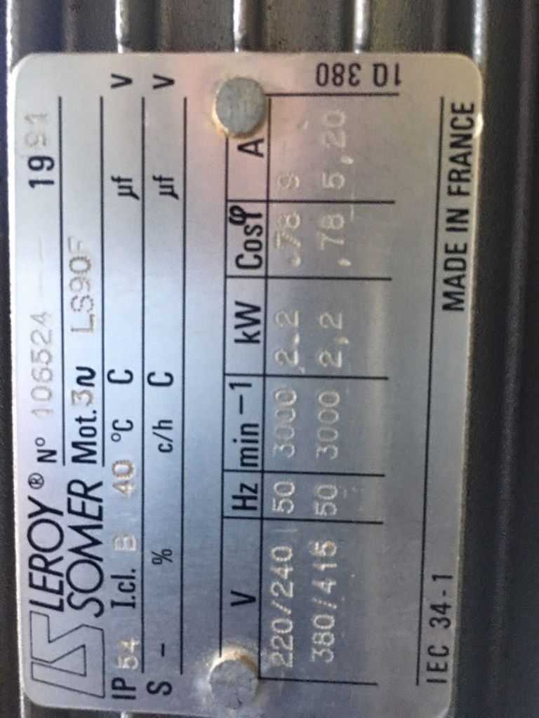

Je suis à la recherche du mode d’emploi de la toupie scie lurem TS31 et souhaiterai notamment savoir s’il est possible de passer le moteur triphasé en monophasé...

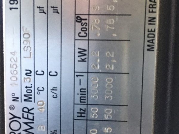

La plaque dit que c'est un moteur triphasé qui peux fonctionner en 380v ou en 220v: pour brancher ta machine sur une prise mono tu as deux solutions:
la mauvaise: mettre un condensateur pour crée une fausse phase mais tu vas perdre énormément de puissance, sur un moteur aussi puissant il n'est même pas sur qu'il y ai assez de couple pour le lancer.
-la bonne passer par un variateur de fréquence, c'est complexe pour que ce soit bien fait en conservant les sécurités de la machine mais ça marche trés bien sans la moindre perte de puissance (c'est ce que j'ai fais sur mon CB310 RL)

Merci pour ta réponse!je pense opter pour la deuxième solution en effet! Il ne.me.reste plus que trouver le mode d'emploi pour l'entretien de la machine.
