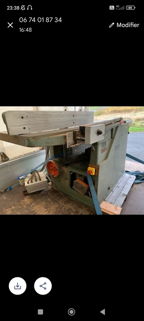

J'ai de la place pour avoir un atelier digne de ce nom et un très bon revendeur du coin me propose une affaire pour une combinée rabot/degau/mortaiseuse a mèche SCM l'invincible 2200.

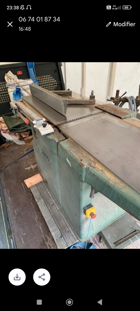

Si c'est la même que celle ci, je dirais même que je l'ai et que c'est de la balle:
usiner dans la masse, pas de réglage des tables, elles sont toujours parallèles. il faut juste faire attention a bien nettoyer les points d'appui lorsque tu repasse en dégau pour éviter qu'un copeau se mette dessus et modifie la planéité.
En défaut, je dirais qu'il manque la monte et baisse électrique mais ça se modif et que les tables sont un peu lourde a lever en papillon, mais vu le travail parfait qu'elle sort, je la changerais sans doute jamais!

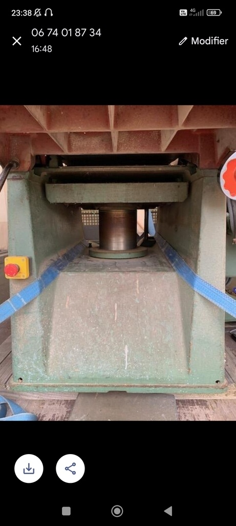

Vérifie quand même que la table re raboteuse n'aie pas de jeu même si, vu le diamètre de l'arbre en dessous, je n'y crois pas trop.
En dehors de ça, c'est vraiment du matos pro...
La bécane a des carter d'aspi?

Je vérifierai effectivement mais je ne pense pas en effet, elle a tout ses carters d'aspiration normalement car le revendeur était déjà intervenu pour la mise en conformité électrique ( arrêt d'urgence...) Et pour l'aspiration.
C'est super ça ! La taille de ce verin 🤪
AlexisleCoarer
J'avoue que cela m'impressionne aussi 🤪

Très bonne machine. La notre date de 1967 ! Elle fait le job tout les jours et précisément.
Si des sécurités et un capot d'aspiration on été ajouté depuis c'est encore mieux. Lors de sa sortie ces éléments n'était pas présent

Merci EstOuest pour ton retour Mon revendeur l'avait déjà mis en conformité il y a quelques années donc tout est aux normes 🙂 (pont protecteur, arrêt d'urgence..)
