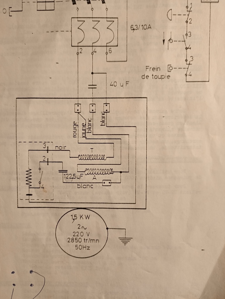

oui c'est bien marqué cela après il y a une autre valeur que je ne comprend pas vraiment c'est les 122.5 uf au début du schéma je te ferai une photo demain

AlexisleCoarer
voici le schéma

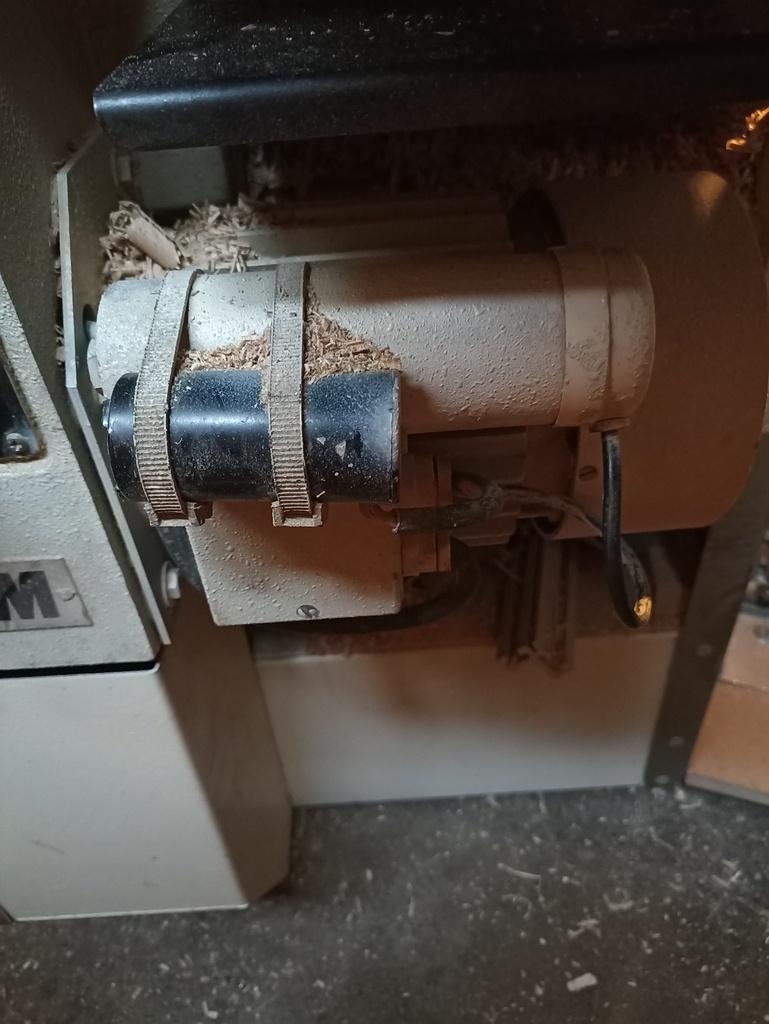

AlexisleCoarer
voila les deux condensateurs
LCasa
Donc, c'est bien ça, tu as 2 condensateurs un de 40 micro farad (uf) le farad étant l'unité des condensateurs) et l'autre de 122,5 uf.
le 122,5 uf doit être le condensateur de démarrage qui se déconnecte grâce au contact entre les bornes 2 et 4 du schéma.
Le 40uf est le condensateur permanent.
Le gros blanc au deuxième plan doit être le 122,5 uf.
