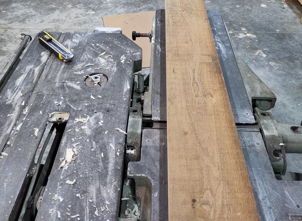

pourriez-vous m'aider à déterminer l'essence de ce bois ?
ces avivés ont un bonne quarantaine d'années (si ce n'est plus).
je pensais que c'était du bois "basique" de charpente mais j'ai un doute au vu de la petite taille des cernes de croissance et de la quasi absence de noeuds ; aussi, avant de l'utiliser pour une bricole sans valeur (rack à chutes), je préfère être certain.
Indices
  • c'est un résineux (odeur) faible densité
  • pas une seule bestiole ; n'ont jamais été traités
  • très peu de noeuds ; s'il y en a, il sont petits
  • cernes de croissance très petites
  • sans gants, c'est échardes assurées
Merci d'avance,
Bien à vous
Gudea
Un petit coup de degau demain et je poste a suivre.
Bone soirée

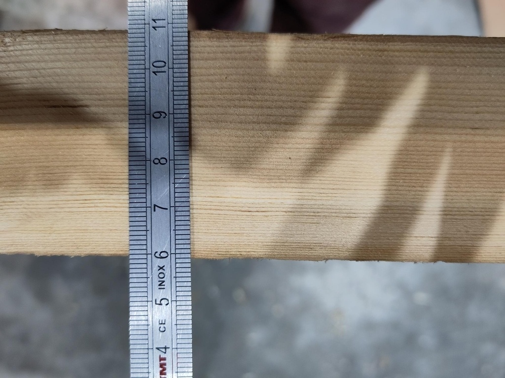

A cause des échardes je dirais mélèze!!!
Pareil !
Paco64
Mais on verrait mieux après une petite passe de dégau!
sey
ça dépend les écharde sont dur ou molle ?
faut la remuer quand elle est planter pour savoir 😋
plus sérieusement si écharde bien raide et dur oui clairement mélèze... les épicéa on aussi des écharde les gars 😉
executionbois
Pour moi un mélèze
francoisB30
ça ressemble aussi à du redcedar ou du sequoia ?
