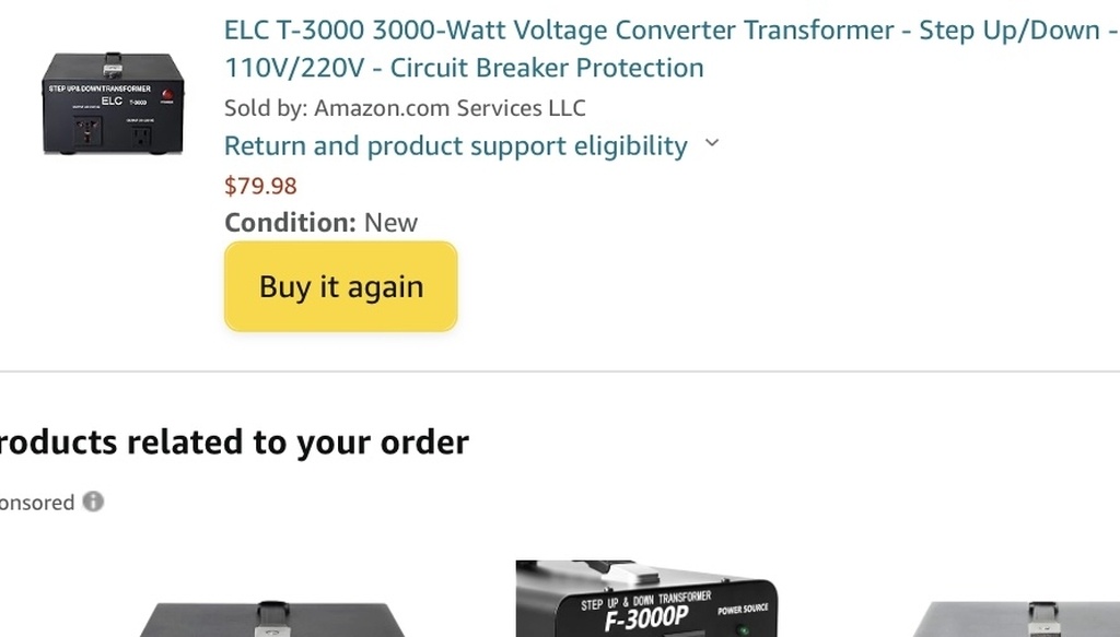

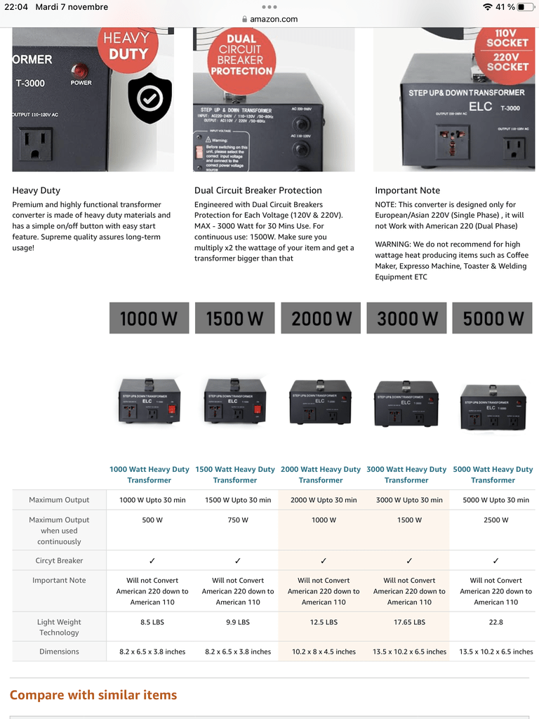

Bonjour, pour avoir vécu aux USA, il va te falloir un transformateur 110/230V pour avoir la bonne tension. Ensuite il faut que tu regardes l’étiquette sur ta machine. Tu devrais avoir la fréquence admissible. Si tu as 50-60Hz, pas de problème. Si tu as uniquement 50Hz, tu risques d’avoir un problème sur la vitesse de rotation et la çà tournera pas bien (j’ai fait le test avec un ventilo). Sur tous les autres appareils affichant 50/60Hz pas de problème avec le transfo (robot de cuisine, machine à coudre, etc …).
Un conseil achète ton transfo en Amérique et surdimensionne le.

J’avais acheté ce modèle en 3000 W pour des machines à 1500W environ voir 2000W Il a tourné sans jamais de problème.
Les contructeurs des machines m’avaient annoncé de ne pas le faire. Mais il n’y a aucune raison que ça n’aille pas car tu passeras sur le bon voltage, il faut juste que les machines soient compatibles en 50 ET 60 Hz.
Dans ton cas Le 230V/50Hz français passera en 110V/50Hz
Sur un ordi, il y a un transformateur dans le cable qui transforme le 220 ou le 110 en 12 v.
C'est différent sur une machine portative.
Soit il y a sur ta machine un switch permettant de passer du 110 au 220 (transfo intégré), soit il faudra impérativemennt un transformateur 110/220 v.
Et un transfo de puissance suffisante (sinon c'est le transfo qui va cramer quand tu démarreras la machine)
