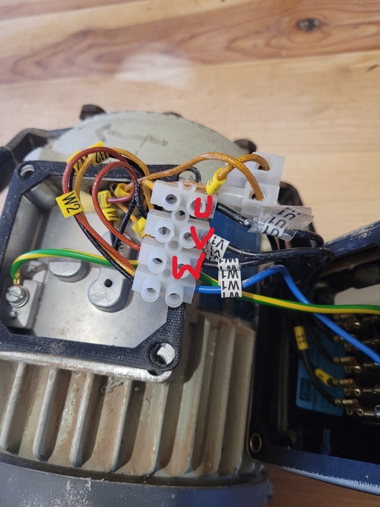

Avec le moteur, j'ai une rallonge 380 (photo 3).

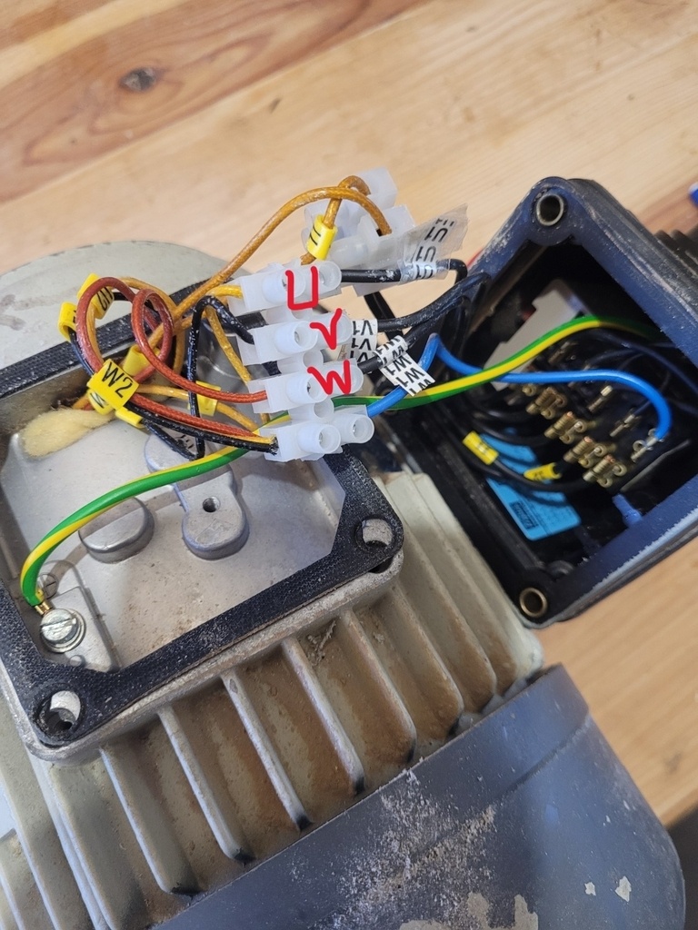

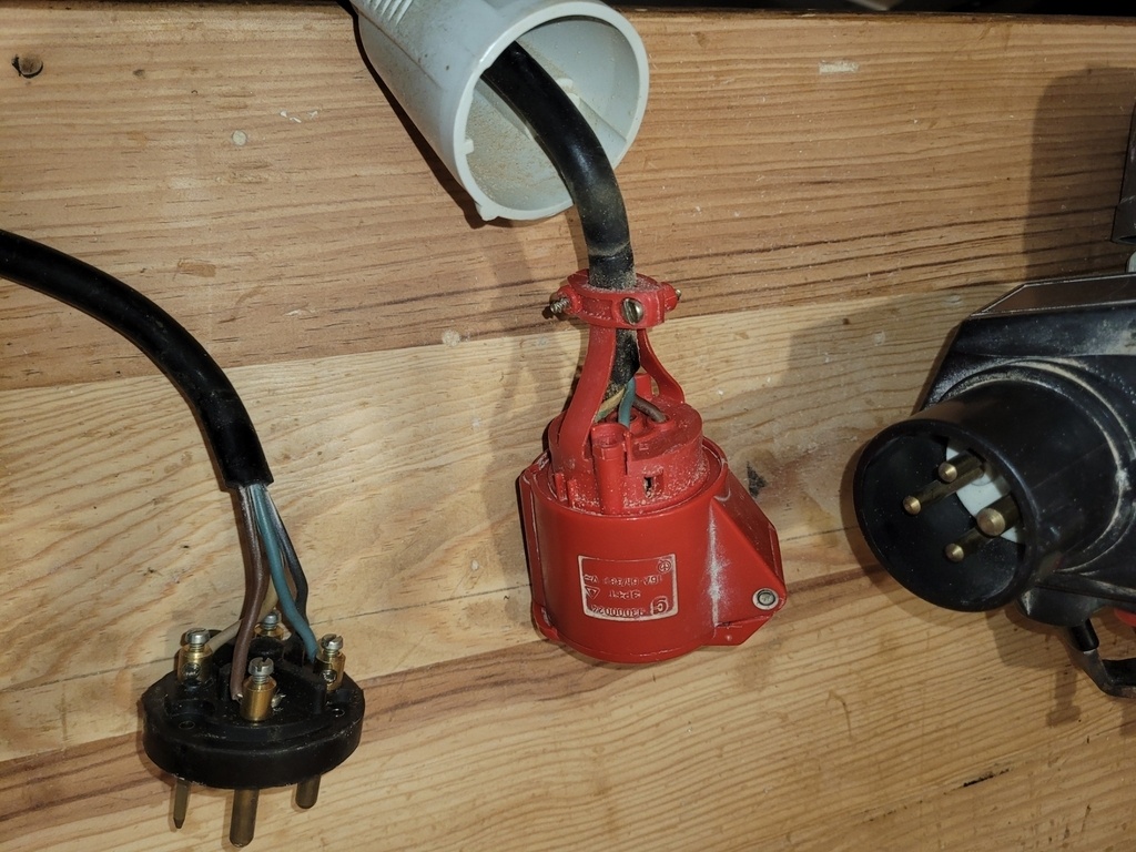

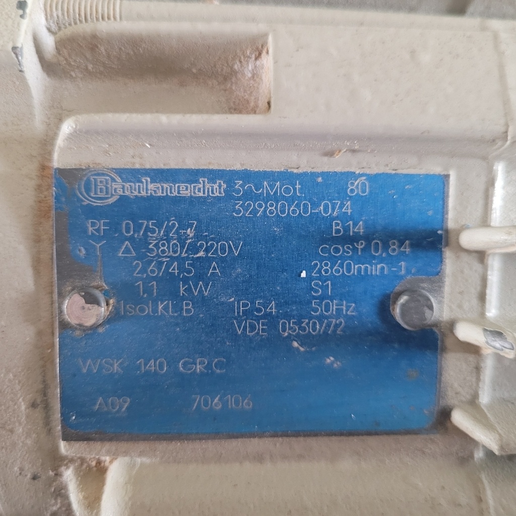

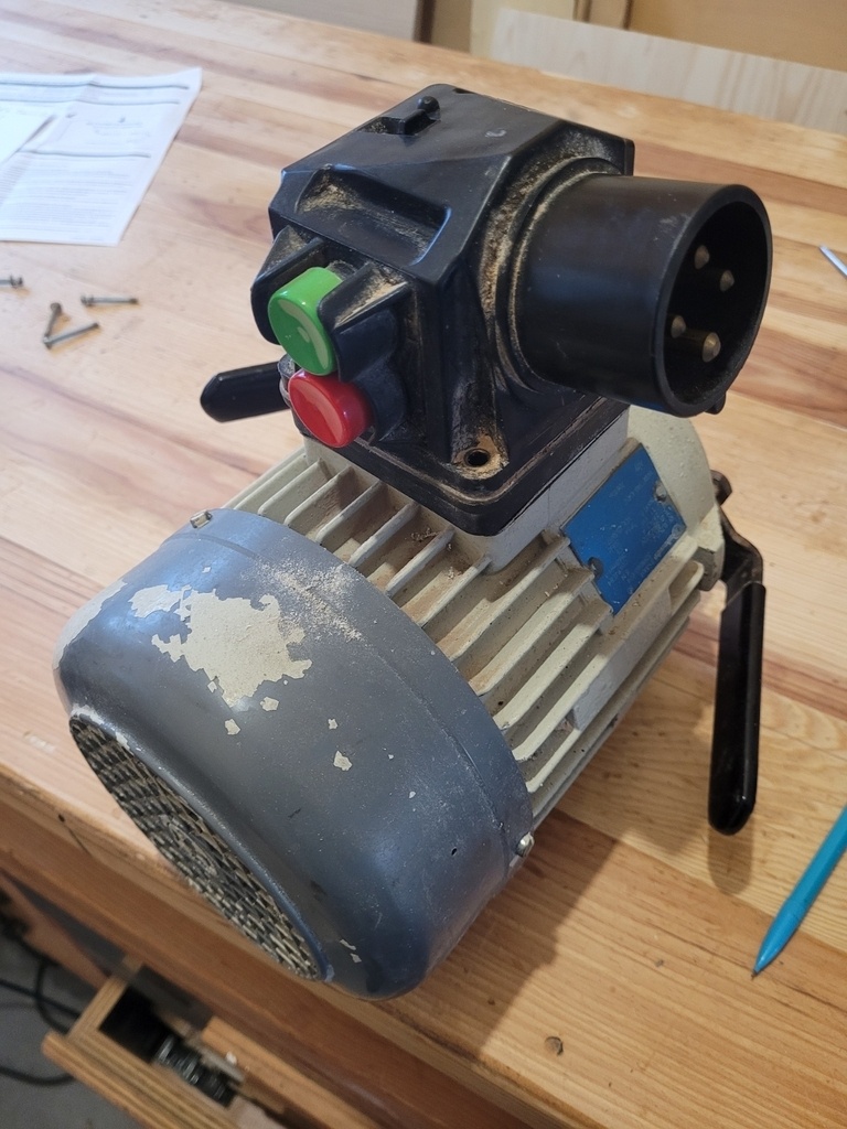

Sachant que j'ai plusieurs moteur avec une bloc fiche male (comme sur la 2eme photo) je voulais le conserver. Est-il possible de brancher les fils de la prise (photo 4) sur les bornes de sortie UVW du variateur? Si oui qui est U,V et W? Ou doit on shunter ce bloc avec interrupteur et relier les sorties UVW du variateur directement au domino blanc du moteur (photos 5 et 6).

avant de voir dans quel sens tourne tes moteur ton Altivar sort du du tri en 230v pas en 400v donc il te faut convertir ton ou tes moteurs en 230v tri si il sont compatible, sur la plaque de la photo c'est bon mais il faut le coupler en triangle ⛛ 220 230v tri pas en étoile 380 400v tri pour qu'il tourne en pleine puissance en 230v tri, ensuite n'utilise plus les contacteurs d'origines mais démarre avec l"Altivar le démarrage et bien plus progressif et l'Altivar le supportera bien mieux ainsi que ton installation électrique

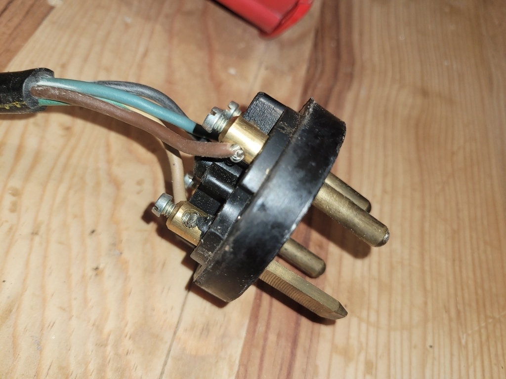

Merci pour ta réponse. Du coup je vire l'interrupteur, je repère U1,V1 et W1 et je les raccorde avec les bornes de la prise (photo 1).
Je raccorde U1 avec W2,V1 avec U2 eu W1 avec V2 au niveau du domino blanc comme sur le schéma et j'isole les 3 fils libres U1,V1 et W1 qui vont vers le moteur? C'est bien ca?
Damdoc
En fait j'ai réussi, en connectant en triangle,U2 avec W2... en en connectant une phase à chaque borne...sur u autre moteur il y avait un bordier avec des barrettes, plus simple....

Tu branches et raccordés le variateur ensuite la rallonge au moteur, démarrer le moteur et couper contrôler le sens de rotation.
s’il tourne à l’envers inverser 2 phases
Par exemple s’il y a 3 moteurs faire les essais sur les 3
Si les 3 tournent à l’envers inverser 2 pH sur la rallonge
Si 2 moteurs dans le bon sens inverser 2 pH dans la boîte à borne du moteur
