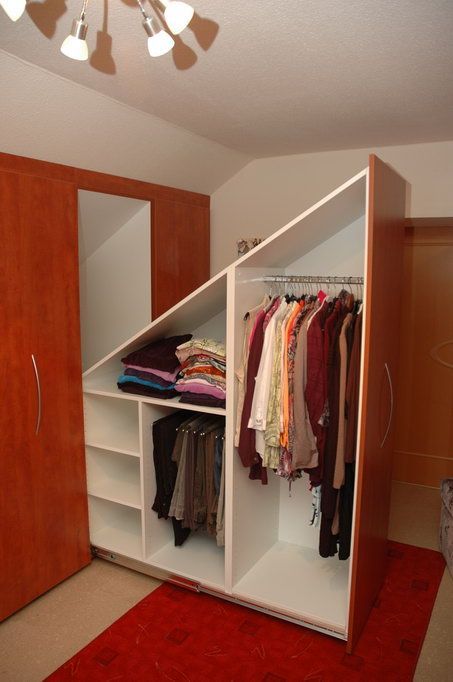

Je voulais me lancer dans la fabrication d'un placard/dressing à roulette sous pente, dans ce genre là :
Image exemple dressing
Ou encore:
Exemple2 dressing
Ce que je cherche à faire serait e' terme de dimension assez proche du deuxième exemple, avec une face avant ~2m30 de hauteur, une profondeur d'environ 1m et une face arrière d'environ 1m30.
Est-ce que cela vous parait faisable ? Est-ce suffisamment profond par rapport à la hauteur ?

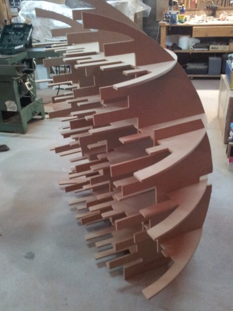

Le MDF est un bon candidat mais pas moins de 18mm. J'ai jadis utilisé du 10mm pour faire ceci...
...et je peux te dire que le MDF est hyper fragile. Et dans si peu d'épaisseur tu ne peux rien visser. Si c'était à refaire je prendrais du contreplaqué.
Rien ne t'empêche de prendre du MDF 18 pour la base et la "porte", et du CTP pour l'intérieur, qui est bien plus costaud et plus léger.
