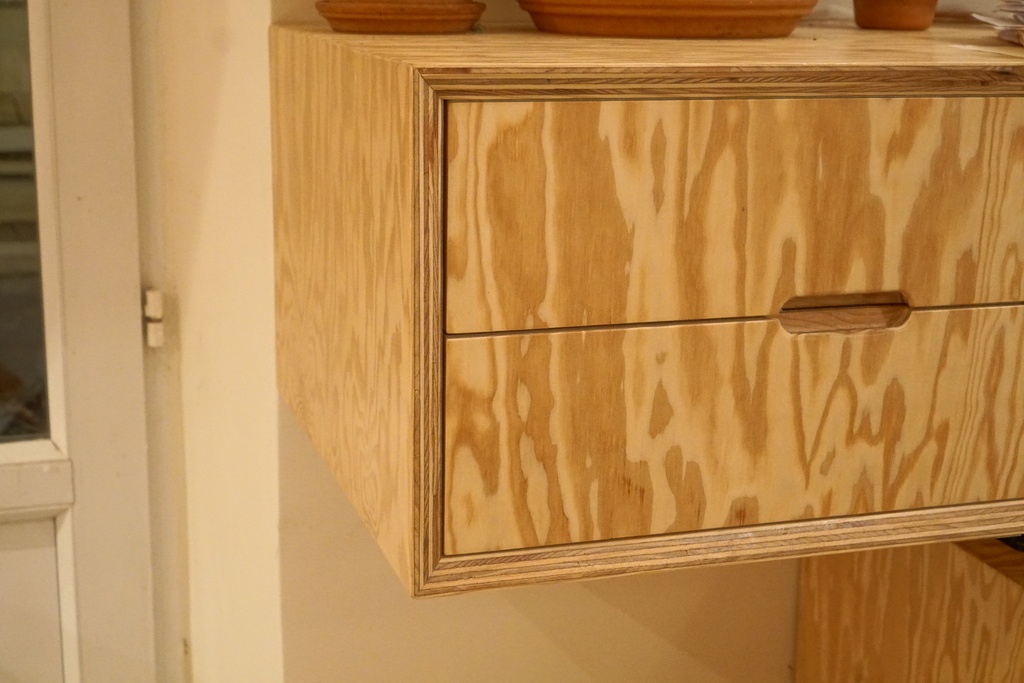

J'ai un projet d'un grand meuble cloisonnant (250 cm de long sur 210 cm de haut et 80 cm de profondeur), je souhaiterais assembler le tout comme sur la photo (avec chants à 55°) mais démontable, peu importe si les fixations sont visibles à l'intérieur du meuble.
J'utiliserai du latté chêne en 19mm avec un contreventement central et plusieurs montants séparateurs à l'intérieur.
J'ai une DF 500, est-ce les dominos KV conviendrait ? Ou un autre système simple ?
Merci d'avance pour vos réponses !

N'importe quel assemblage démontable reporté sur un tasseau à l'intérieur de l'angle.
Peut-être faire un test avec des clamex, en trouvant la bonne distance pour le perçage du verrou.
Ou bien, des lamellos collés sur une seule des deux pièces en coupes d'onglets, et des clamex ou autres sur les parties droites.
Les lamellos devraient caler les onglets à leur place, et les clamex maintenir tout le monde en place, mais seulement si les écarts ne sont pas trop grands entre le corps du caisson et les étagères et refends.

Merci, je vais faire un test avec les dominos kv.
