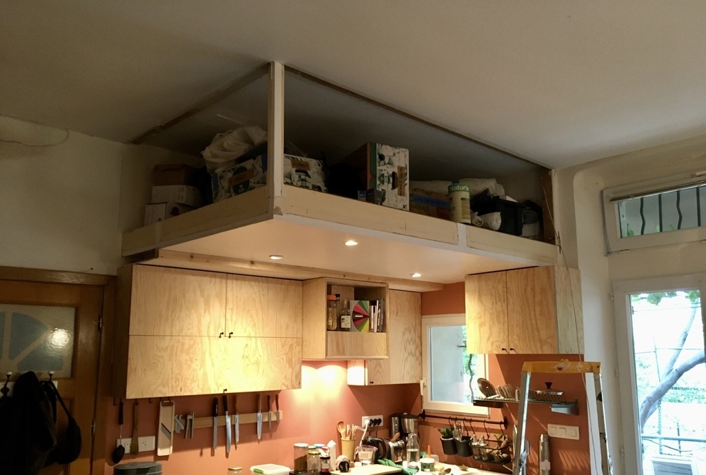

Je souhaiterais faire deux portes coulissantes (120 x 50 cm) pour un rangement peu sollicité sur une mezzanine.
Je suis radin, et j'ai du cp pin maritime 21mm sous le coude, je pensais donc faire des "rails" en bois à la défonceuse garnis de cire pour faire coulisser les portes. Les portes seraient faites avec le même bois.
Est-ce que vous pensez que ça pourrait coulisser convenablement ? Si oui, combien de millimètres de marge laisser dans chaque rail ?
Merci d'avance pour vos réponses !
