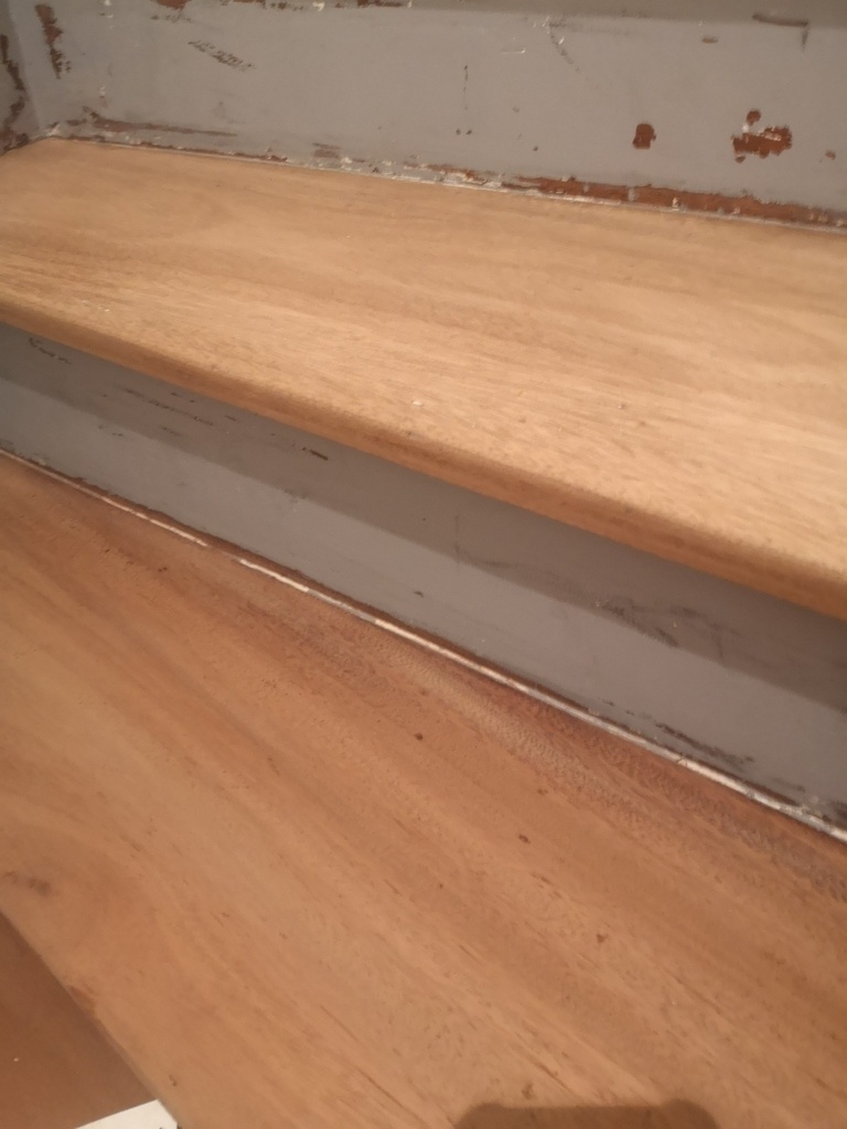

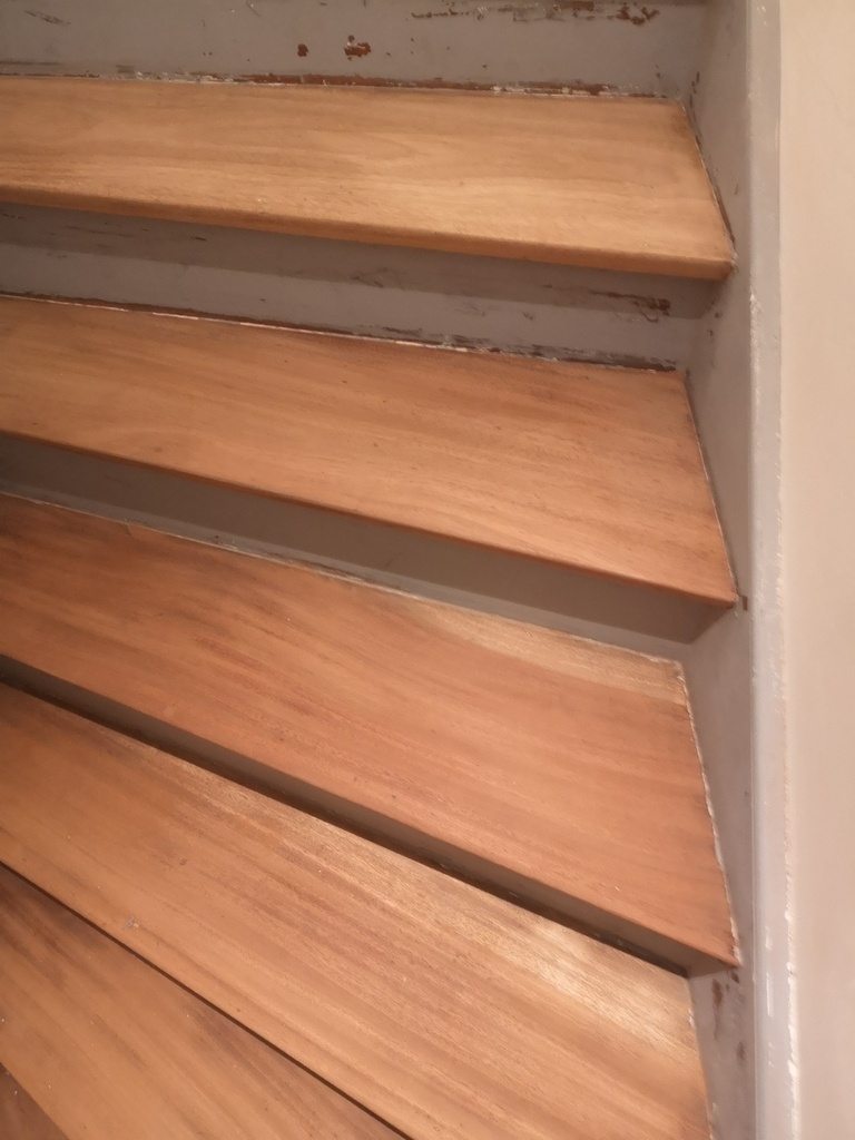

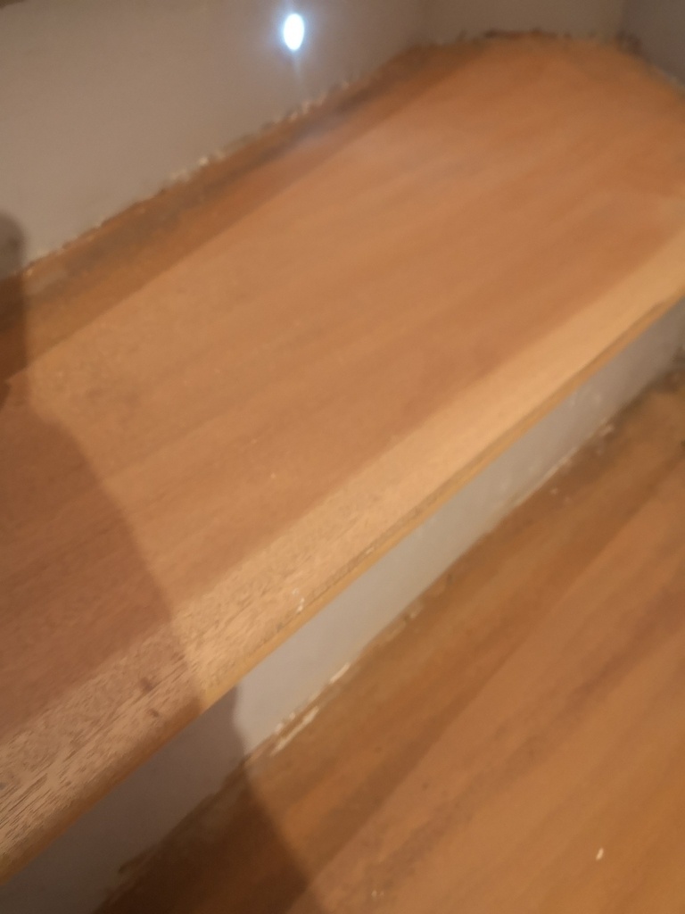

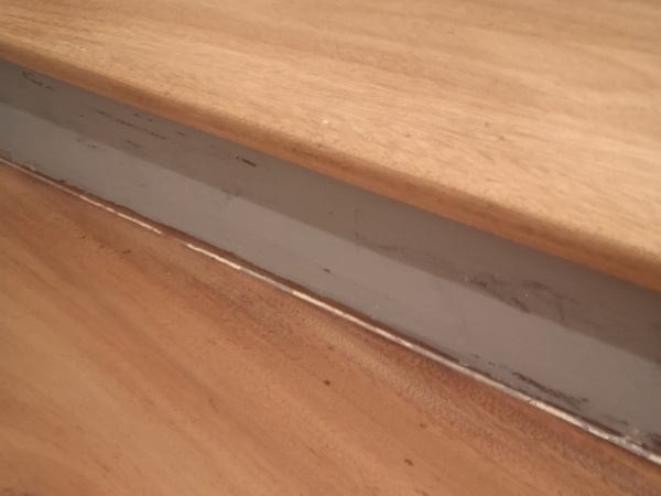

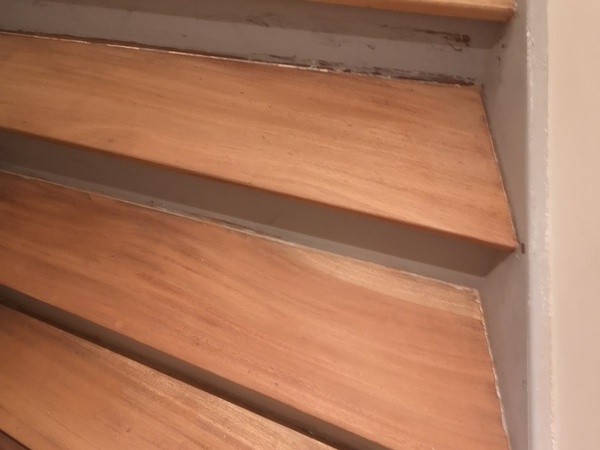

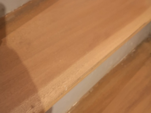

Bonsoir, notre escalier vient d'être poncé, nous ne nous y connaissons pas en bois, nous aimerions savoir quelle est l'essence pour trouver une teinte adapté (le bois n'est pas uniforme). Merci pour vos retours !

Rahhh j'adore ces questions, niangon
pourquoi du sipo et si c' était du dark RED méranti
cela irait mieux avec la date de création de l escalier
qui détient la vérité?
Etienne desthuilliers le spécialiste en escalier entre autre
ps mettre 3 couches de vitrificateur grand passage satiné
LeclerqA
Selon moi c'est du sipo.
pour moi non sauf erreur
le sipo coute cher et était rarement employé pour de type d escalier a cette époque
LeclerqA
En tout cas ça y ressemble fortement ^^

Si tu veux obtenir des surfaces de couleur uniforme, il faudra le teinter très sombre. Sinon, la différence de teinte va subsister si tu utilises un vernis clair.
Mais en fait, pourquoi ne pas accepter cette "inuniformité" des choses ? C'est beau, ces différences de teintes. Cela montre que c'est du vrai bois, et pas du plastique...
Et tu pourras dire " Ma chère, j'adorrrre ces différences de teintes. C'est teeeellement natureeel... "
Margaux2208
Merci Kentaro ! C'est vrai que ça fait son charme, et je n'ai pas envie de foncer le bois !
Vous conseillez de simplement vitrifier ?
Margaux2208 Oui, ce serait une bonne solution.
foal
sipo ou sapelli?difficile sans une approche de visu du bois de se prononcer ,pourquoi vouloir uniformiser la teinte d'un bois ,c'est ce qui fait son charme.
pour moi ni ni l autre
Margaux2208
Merci pour vos réponses. Vous avez une idée du bois ?
Margaux2208
Merci foal ! En effet je pense que nous allons laisser le bois en l'état. Que conseillez-vous après le ponçage ? Seulement vitrifier ? Merci
a priori niangon ! est il gras au touché ?
Margaux2208
Non le bois n'est pas gras du tout
si pas gras pas niangon
