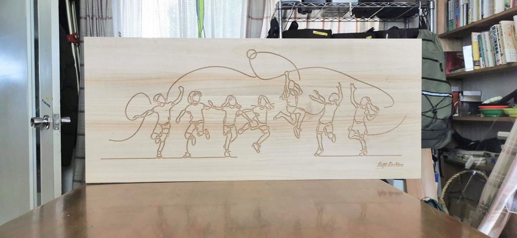

Perso je fais essentiellement de la gravure au trait sur bois massif et c'est top quand on a les bons réglages. Réelle plus-value à la vente 👍
Le truc, c'est de ne pas trop brûler le bois. Et attention à la suie qui salit les bois clairs. Mettre bouche-pores avant gravure et bien ventiler
