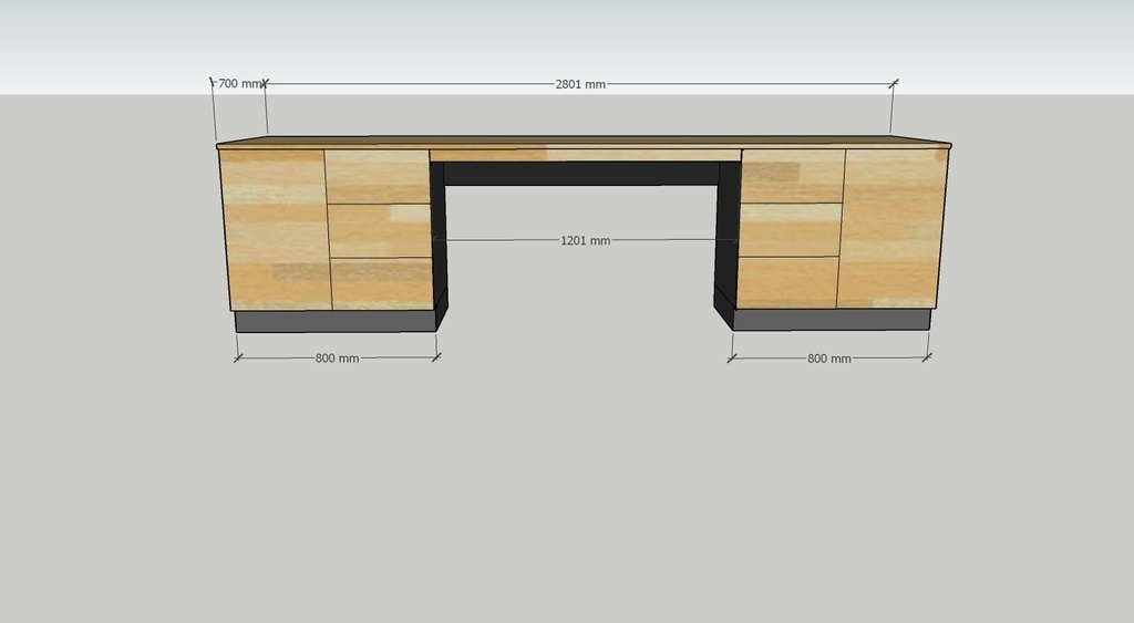

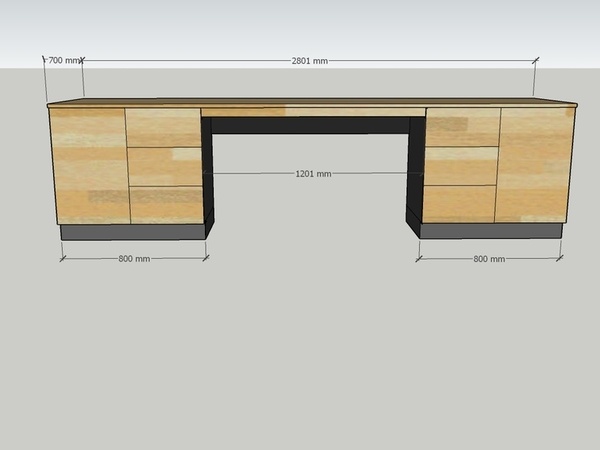

Peut on réaliser un plateau de bureau en lamellé collé chêne 19 mm
Je veux réaliser un bureau de 2800 x 700 mm avec 2 caissons 800 mm en panneaux de particules EGGER U999 ST2 19mm et le plateau en panneau de chêne abouté 19mm .
La partie non soutenue sera de 1200mm
Pensez vous que cette épaisseur peut suffire pour éviter le fléchissement?
Je met du 19mm pour raison budgétaire.
Auriez vous des bonnes adresses pour trouver ce panneau pas trop cher dans la région de Bourg en Bresse?
Sur le dessin, la partie gris sombre en dessous du plateau, c'est une traverse ? Dans ce cas, aucun problème. La traverse va faire office de raidisseur.
tintin01
A 10 cm du fond, j'ai prévu de mettre du mélaminé 19mm en verticale d'une hauteur de 300mm et à l'avant du lamelle colle haut 50 a 80mm
tintin01
Merci Kentaro !
Hollywood
S'il y a une traverse a l'avant et a l'arrière, je ne vois pas de problème.
Par contre il va falloir penser que ton plateau en massif va travailler en largueur mais pas tes caissons en méla.
Donc pas de vis partout entre les deux.
Evantuellement juste a l'avant (si affleurant) ou a l'arriere (si rebord a l'avant), et des fixations qui permettent de laissé bougé le plateau.
tintin01
Merci BoodWood !
