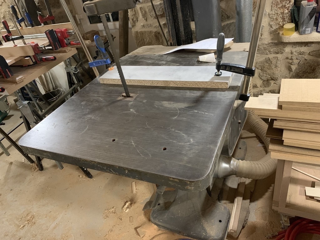

Voici le plateau de ma scie à ruban. Il n'est pas équipé de guide parallèle.
J'ai pensé à utiliser les deux trous existants (diam 12mm), soit pour y emboîter un support sur lequel coulisseraient deux barres parallèles tenant le guide. Une autre solution pourrait consister en un parallélogramme déformable, toujours à partir des deux trous ...
Dans tous les cas, le guide doit être bien rigide pour garder le réglage, et pour supporter, parfois, une partie verticale assez haute (pour refendre des planches).
Pour le moment, je me débrouille comme on le voit sur la photo, avec des chutes de plan de travail fixées horizontalement ou verticalement, mais l'ajustement et la précision sont plutôt aléatoires.
Quelqu'un a-t-il déjà développé ou connaît-il une solution pour ce type de scie (parfaite par ailleurs !) ?
Merci d'avance !

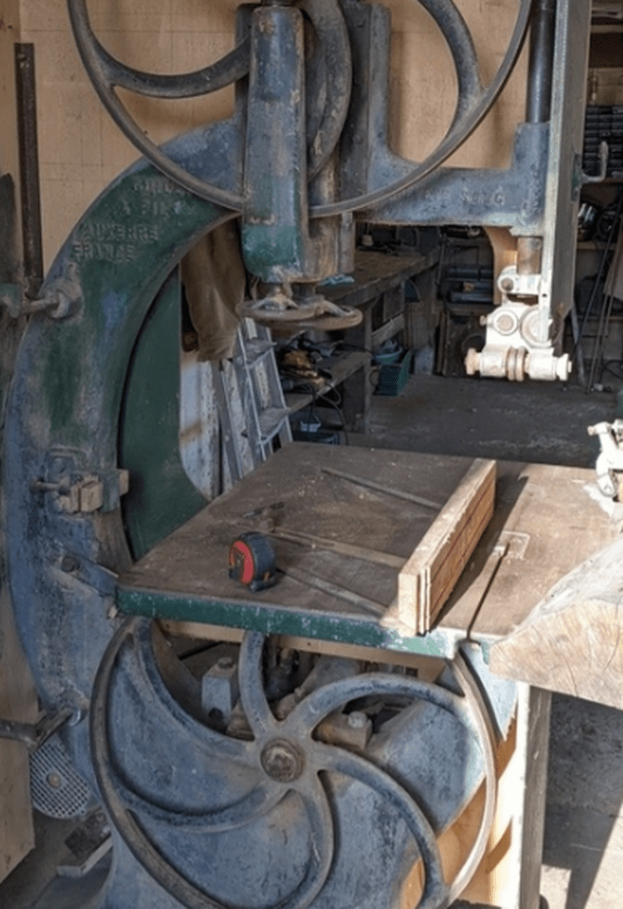

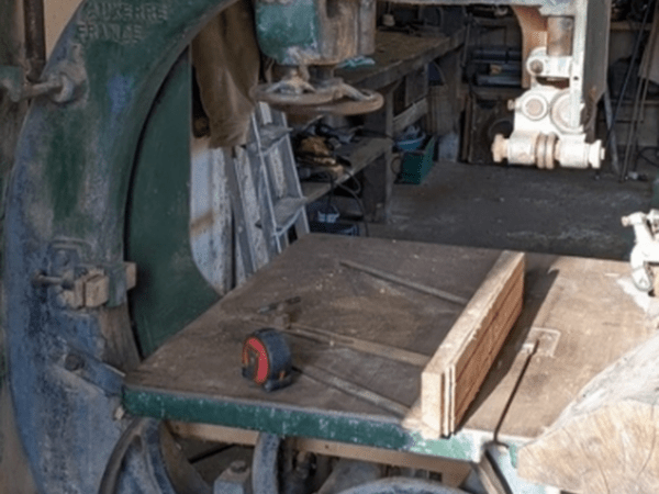

sur la scie de mon père, il y a un guide sur le principe de la photo, mais tout en fonte.
le principe est simple, un parallélogramme qui se déforme, par rapport à 2 points d'appuis dans la table, et 2 points d'appuis dans le guide, ensuite une barre au milieu avec une fente pour bloquer le tout.
on distingue bien sur la photo.
sinon, en ce moment, mon plateau étant en bois, je visse un tasseau directement dessus, vu que l'on utilise pas souvent un guide.
cordialement
Hervé
bonjour ce n est pas le guide d origine mais un bricolage car il est impossible de modifier le parallélisme du sciage
etienne desthuilliers qui a gardé le guide d origine sur sa scie a ruban modèle de 1928
Moi aussi, serait ce la même que la mienne, une Guillet volants de 900, col de cygne à droite, guide de délignage fonte parallélogramme avec 2 molettes de compensation de parallélisme de sciage. J'essaierai de publier une photo. C'est un modèle que j'ai retrouvé sur un catalogue Guillet d'époque

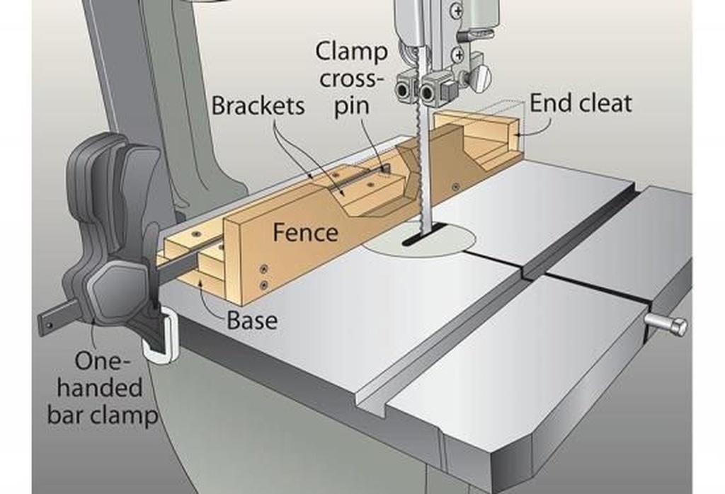

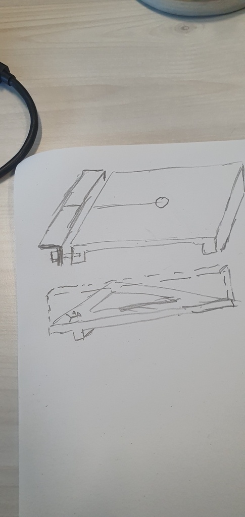

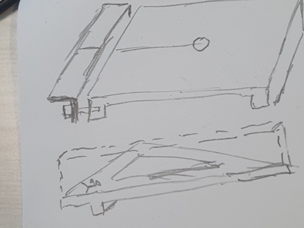

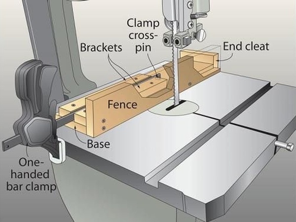

Je proposerais d'utiliser une face verticale de la table, en perçant 4 trous tarodes pour fixer une corniere affleurante support d'un guide démontable en forme d'équerre à talon metalique ou bois, bloquée par un serre joint.Cela laisserai la capacité entière de la table.un petit dessin vite fait
Sinon une recherche sur Pinterest avec "band Saw fence" retourne pas mal d'idées dont celle-ci
