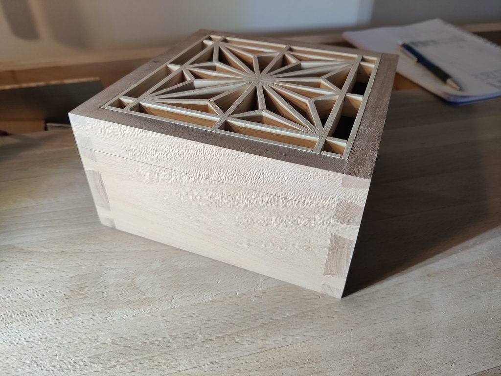

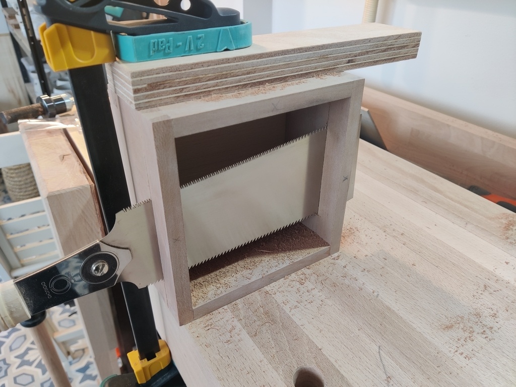

Je suis en train de faire une petite boite en peuplier avec couvercle en kumiko.
La question du jour : je colle le kumiko et je tronçonne le couvercle ensuite, ou je coupe le couvercle, et je colle le kumiko ensuite ?
Merci.

si j'ai bien compris
moi je collerai le kumiko en premier pour qu'il ne déforme pas le couvercle après la coupe de celui-ci car une fois coupé il se déformera bien plus facilement
Kilago
Merci, c'est aussi mon intuition.
Kilago
Finalement, j'ai coupé sans le kumiko et ca s'est très bien passé.
