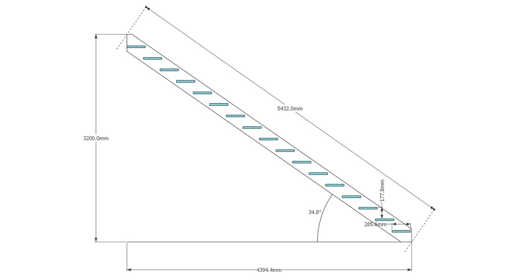

J’ai en projet de faire un escalier. Vu la place dont je dispose, il ne peut être que droit. J’ai une hauteur entre niveaux de 320 cm, donc des limons de + ou - 600 cm.
Pensez vous que je puisse réaliser ces limons en lamellé-collé ?
Pensez vous que je puisse faire une âme en cp et des parements et des champs en bois noble ?
Xavier

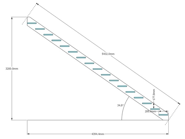

Bonjour, je pense que 6m c'est trop, pour un escalier confortable tes limons feront 5.432m avec 17 marches l'escalier sera aux normes.
Pour répondre à la question tout dépendra du type de lamellé collé, une idée serait d'utiliser des poutres Kerto en 45x260
