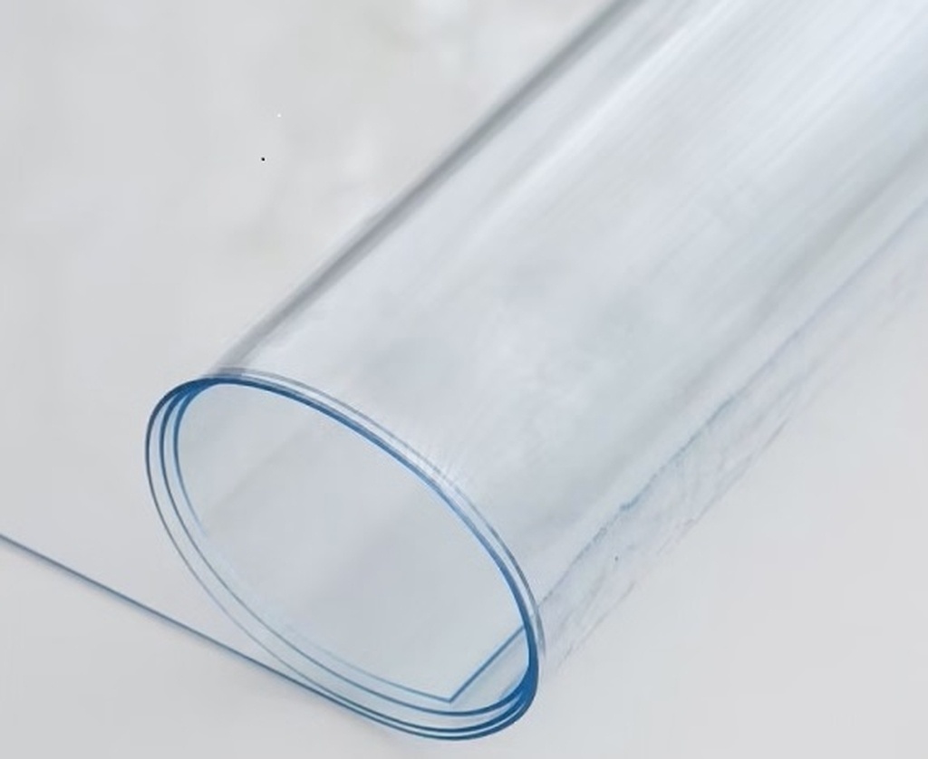

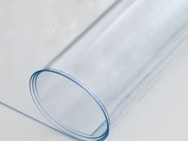

Bougnasse
Bonjour, j'ai acheté dans une solderie pour quelques € une nappe rigide épaisse la colle n'adhère pas dessus et mon établi n'est pas plein de colle et ça me sert aussi pour faire de la peinture ou du vernis, un coup d'éponge avec un peu de produit vaisselle et hop c'est propre.
NuageViking
Ça c'est une super idée pour protéger l'établi merci
