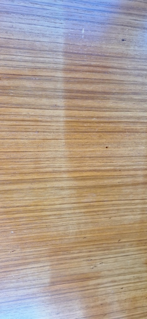

Bonjour, j'ai acheté un secrétaire en teck massif des années 70
1-les portes n'ont pas une couleur uniforme, comme décolorées par le soleil.
je souhaiterais savoir comment uniformiser ? ponçage, huilage ? il semble qu'il y ait du vernis
2- ensuite les pieds semblent avoir été ajoutés (pas le même bois plus clair - la également pour uniformiser, que puis je mettre ?
merci par avance pour vos conseils

Pour les pieds si tu te poses la question, c'est du hêtre.
Parmi bien d'autres :
Decapage
-Poncage à blanc.au 320
-Teinte a l'eau teck merisier.....
-Deux couches de fondur, laine d'acier 000 entre les deux couches.
3 couches de matine gomme laque laine d'acier000 entre chaque couche.
-Cire au Carnauba étalée à la mèche.
Après séchage, brossé dure. Puis polissage au chiffon de laine.
Assurément un travail fastidieux
MAIS un résultat d'exception. Rien à voir avec les produits exotiques qui pour certains laisse paraître une substance et un effet filmogene. Quant aux produits miracle???
C'est au prix de ce travail que l'on obtient le toucher soyeux et l'effet patiné tant recherché des meubles de qualité.

je te déconseille de poncer , d'une part il n'est pas certain que ce soit massif , d'autre part tu perd la "patine" ..
Perso je commencerais avec de la laine d'acier , de l'alccol a vernis et un chiffon , éventuellement si le maitrise un racloir bien bien afffuter ou une lame de cutter que tu peux courber ..
Une fois bien decaper tu applique une huile cire par exemple
