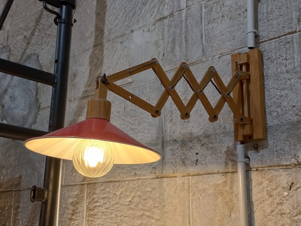

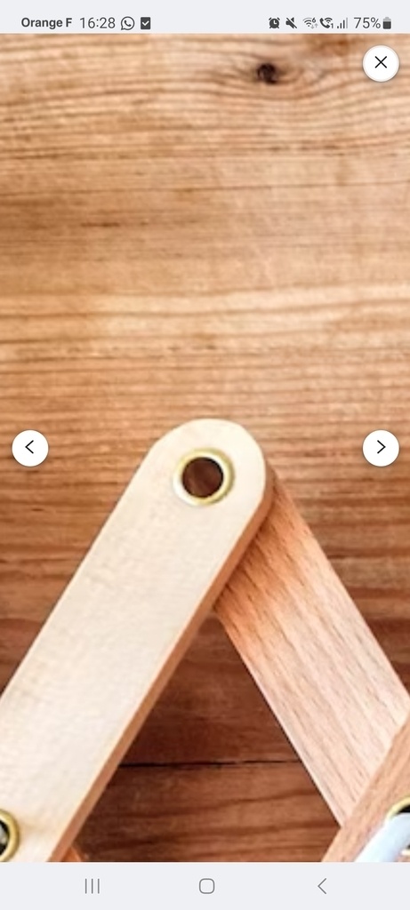

Je cherche ce type de quincaillerie en photo pour réaliser une lampe accordéon
Ca ressemble à un oeillet pour bâche mais pour relier des pièces de bois épaisses,je ne trouve pas.
Avez-vous une idée de comment s'appelle ce type de quincaillerie?

Ça me fait penser à un tube en cuivre auquel on aurait fait un collet battu comme là : systemed.fr/pl...battu,2432.html

Sauf erreur c’est des rivets creux .
En quincaillerie pour luminaires il existe des boulons creux ou perforé mais moins esthétique

Je vais essayer avec un tube laiton et réfléchir au sertissage des extrémités
"rivet creux laiton" sur google, ça donne des résultats qui me semblent correspondre. pas beaucoup dans les longueurs de 15-30mm, mais quand même quelques uns.

Je pense que ce n'est pas une quincaillerie du commerce, mais un process industriel utilisant du tube laiton sertis aux 2 extrémités

Merci, je crois qu'effectivement c'est introuvable dans le commerce

Est ce que ça ne serait pas des rivets nut ?
Un petit aperçu : a.aliexpress.com/_EzchExX

Ça ressemble mais il faudrait sertir de chaque côté pour que ça maintienne les 2 pieces de bois tout en les laissant libre d'être articulées
Tourmalet
En y regardant d'un peu plus près, ces rivets sont fait d'une seule pièce, il n'y a pas de pièce mâle ou femelle à y associer.
Il existe une pince qui se sert du filetage intérieur pour compresser le rivets.

il me semble que ces rivet sont fait pour mettre un filetage au travers d'une tôle. je pense que dBPs a raison: ce doit être du tube laiton écrasé au deux bouts. tu peux peut être te faire une matrice avec du tube et des boulons/écrous que tu lime?
